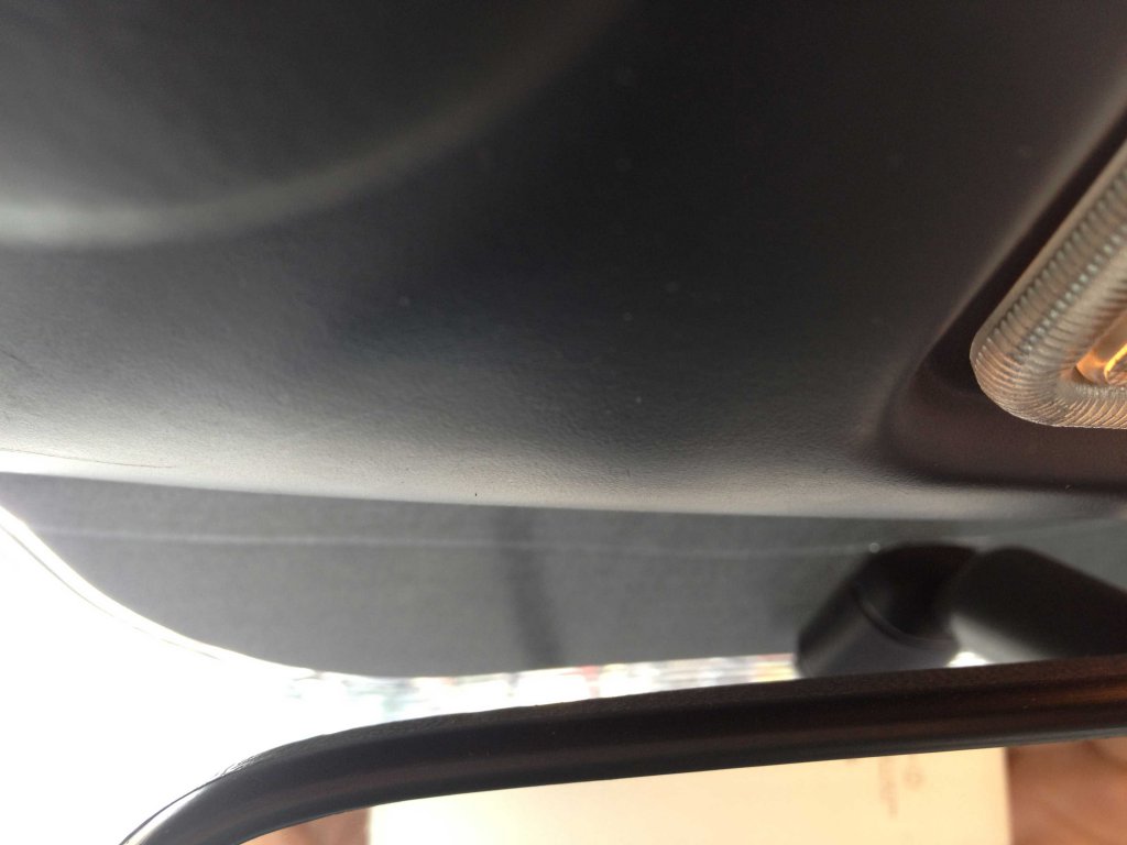

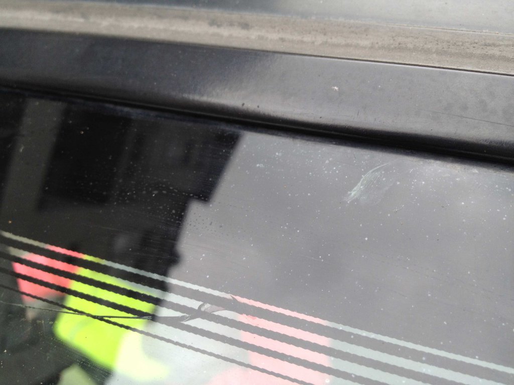

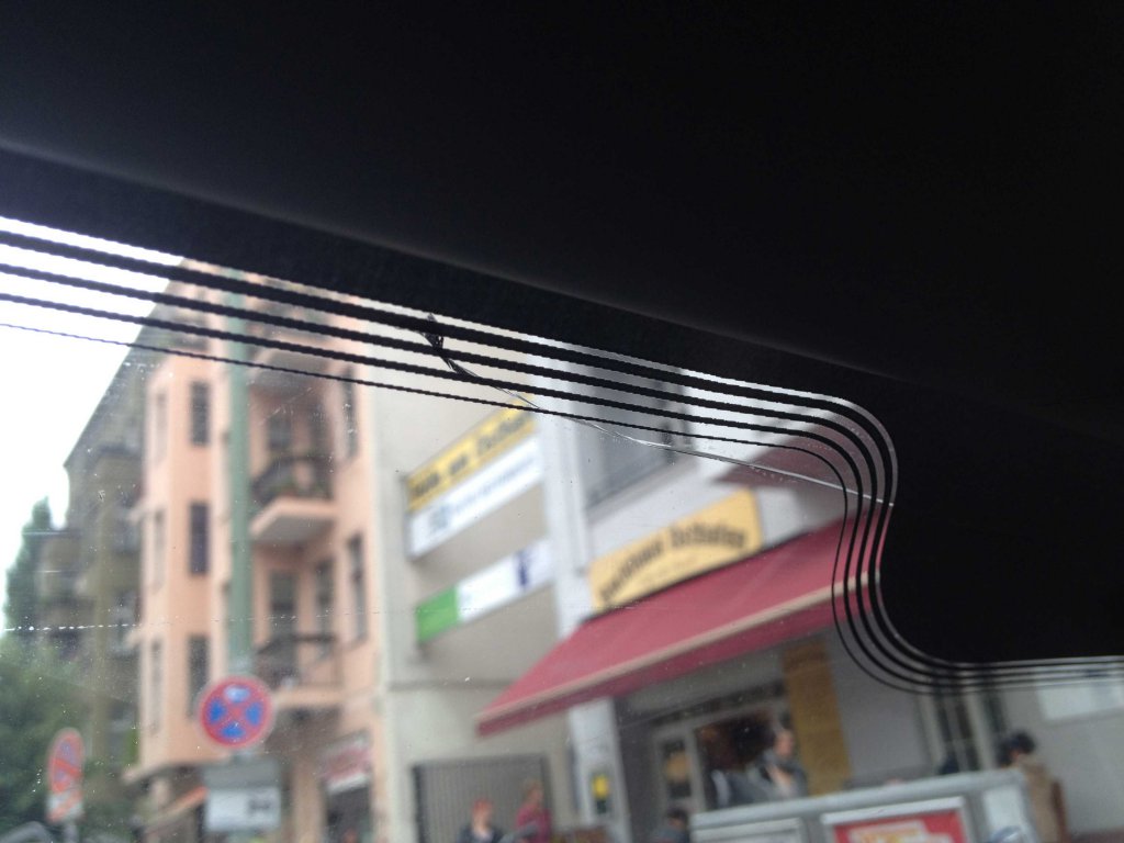

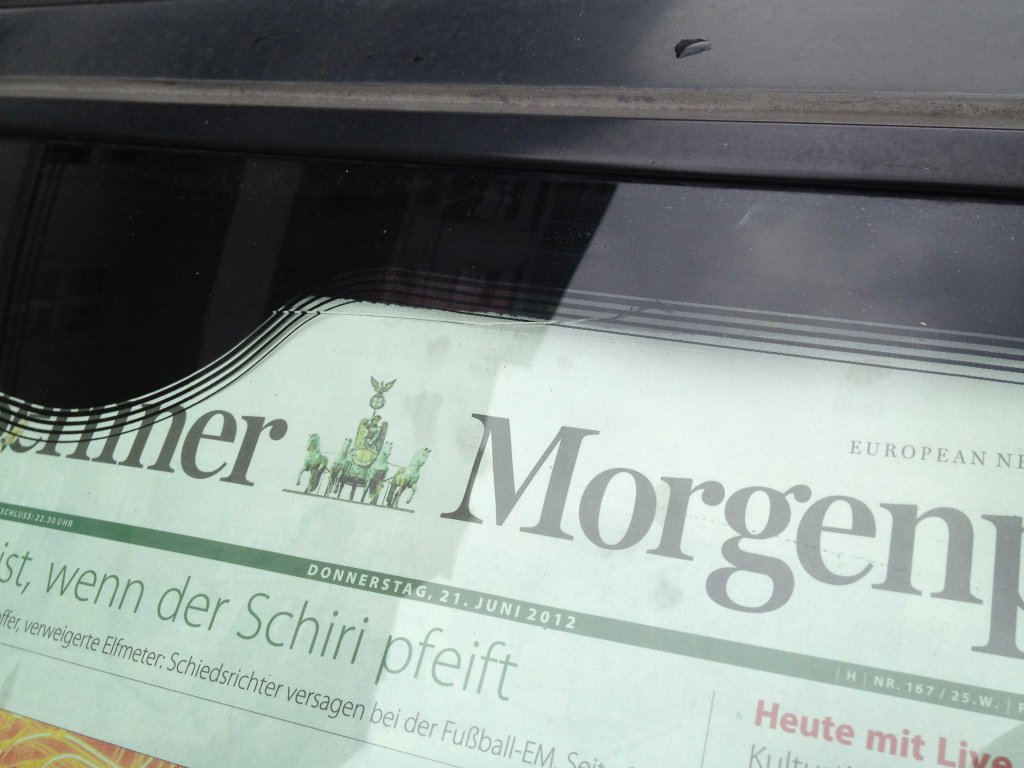

Ich habe ein Problem. Ein Riß in der Winschutzscheibe!!! Kein Plan wie es passiert ist, das komische es ist komplett auf der Innenseite. Da mein Auto nicht in DE versichert ist gibt es STRESS. :mad:

was man aber sieht das es ganz oben angefangen hat. Vielleicht ein Saab defekt?

Man sieht auf eins von den Bildern das es ganz oben etwas gibt... könnte n Steinschlag sein.

Der Riß geht wie man auf den Bildern schlecht sehen kann... von oben nach unten...dann weiter.... und weiter hinter dem Rückspiegel weiter... und dann nach oben.
