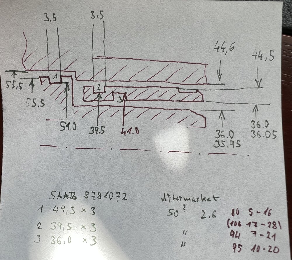

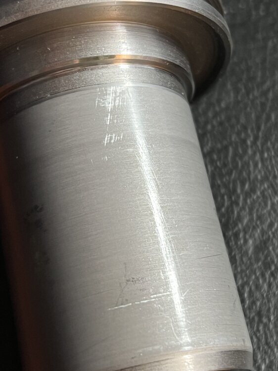

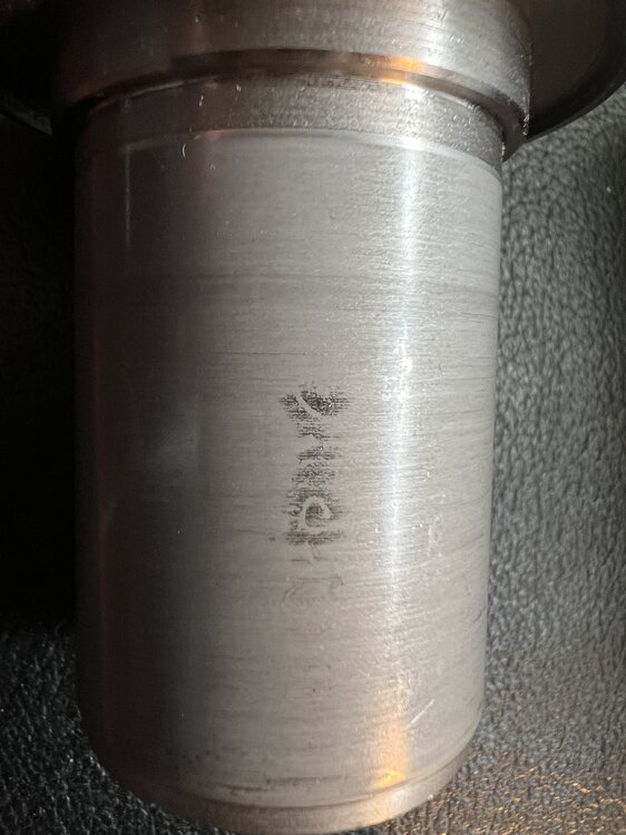

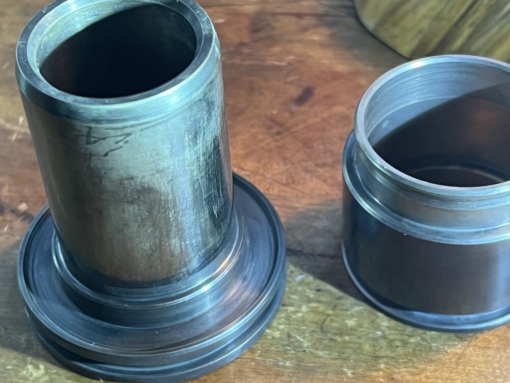

Kiste war völlig unauffällig. Einen Abend in der Garage eingeparkt, und am nächsten Tag dann mit der Kupplung vollständig ins Leere getreten. Und unter dem Auto fand sich die entsprechende Pfütze.
Der Nehmer ist jetzt ja (siehe oben) raus. Aber ich hatte bei der Geschichte jetzt eigentlich einen gerissenen 0-Ring erwartet. Doch nach Demontage der Zylinder sehen die Ringe eigentlich gut aus. Aber kann das über normale Abnutzung dann sooo derart indicht werden, dass die Soße so komplett ausläuft?
Muss sowieso mal schauen, ob ich im Regal eher einen vertrauenswürdigen Tausch-Nehmer finde, oder für den bisherigen einen Satz wiederum vertrauenswürdiger neuer 0-Ringe.
Nachtrag: Habe mir jetzt (hoffenlich richtig gemessene und damit passende) Ringe aus EPDM70 im Fachhandel bestellt, da Skandix bei seinem RepSatz leider keine Materialangabe gemacht hat (oder ich diese zumindest nicht gefunden habe).
Bearbeitet von René
Nachtrag: Habe mir jetzt (hoffenlich richtig gemessene und damit passende) Ringe aus EPDM70 im Fachhandel bestellt ...
Diese waren inzwischen auch angekommen, und sind seit Samstag verbaut.
Neben den Ringen habe ich einen gebrauchten Nehmer mit völlig neuwertig aussehenden Oberflächen verbaut, dessen Ringe ausgehärtet (die beiden inneren) bzw. aufgequollen (der große zw. Gehäuse und Einsatz) waren.
Ich bin gespannt, wie lange der Spaß dort jetzt hält. Den alten Nehmer hatte ich im April 2004 verbaut.
Sehr gut, stellst Du gelegentlich die korrekten Maße der 3 Ringe ins Forum?
