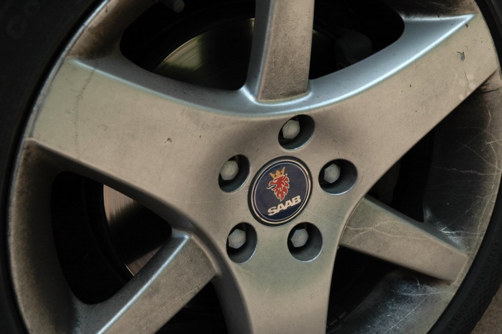

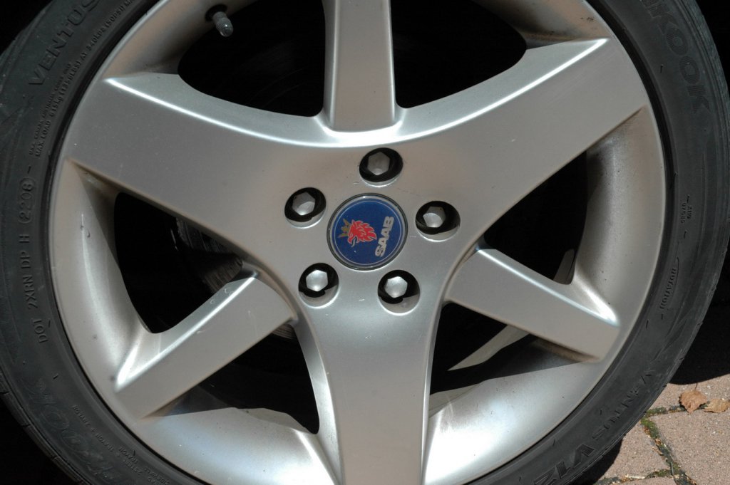

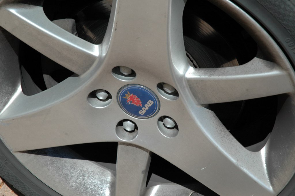

Radschrauben
aktuelle Bilder... habe bislang lediglich den äußeren Felgenkopf, also nicht die Kanten des Kopfes gefärbt...
Hab die Schrauben einfach sauber gemacht und in nen Karton gerammt, dann silbernen Auspufflack (war grad da) drauf und fertig waren die Köpfe.
