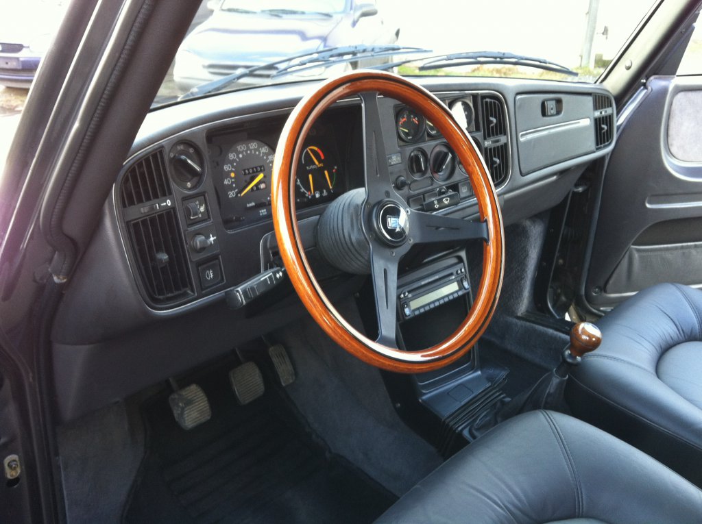

Ich schließe mich der Meinung von "troll 13" voll und ganz an. Auf jeden Fall den originalen Farbton beibehalten! Ich habe bei vielen meiner Autos das abgeschabte Leder so reparieren lassen, dass ich durch meinen "Lederfachmann" eine Probe (z.B. Kopfstütze) habe einschicken lassen (wohin weiß ich nicht). Die Firma hat dann genau die Farbe des Leders gemischt und die Sitze wurden anschließend mit dieser Originalfarbe lackiert. Das funktioniert wunderbar und hält ewig und drei Tage. Die Sitze sehen nachher aus wie nagelneu aus dem Werk, einfach super. Beim Threaderöffner muss natürlich der Sattler vorher die defekten und offenen Stellen entsprechend reparieren und schließen, aber das dürfte kein Problem darstellen. Außerdem muss er fähig sein, die ausgebauten (!) Sitze lackieren zu können. Das kann und will nicht jeder. Daher vorher alles erfragen, auch, ob die Connection zu einer Firma besteht, die die Farbe mischt.
Hier ein kleines Beispiel, wie es dann aussieht und noch lange aussehen wird. Auf die Sitze hätte ich vor Behandlung eigentlich keinen Pfifferling mehr gegeben.

Danke, bin mal auf meinen Sattler gespannt.
