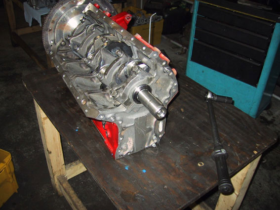

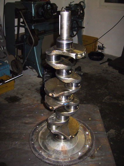

(ok, die kann man auch bis ins nirgendwo drehen. Muß bei nem b202 ja dann nicht sein... wenn jemand wohl nen b202 zerlegt, zusammensetzt und alles feinwuchtet, mags vielleicht gehen. der b202 ist ja eigentlich ein feiner kurzhuber, prinzipell müßte der doch auch drehen können wie sau.)

@aero: ? der 202 dreht doch super hoch - ich habe noch nie von einem Drehzahlexitus gehört (wie sich das dann anhört steht auf einem anderen Papier)

@ aero: Feingewuchtet? Aber ja, u.a. schon geschehen... ;-)
