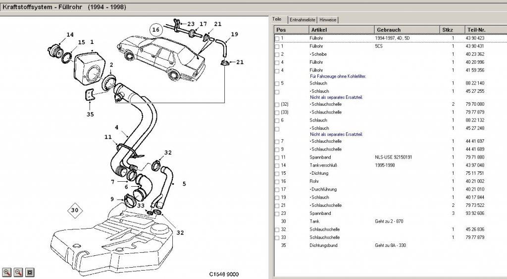

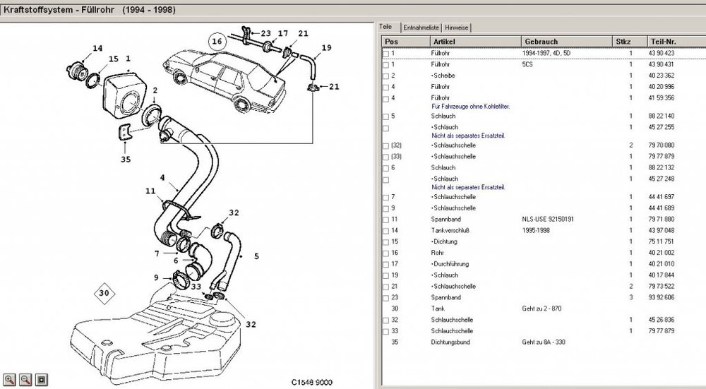

das müsste über dem rechten hinterrad der schlauch sein. wenn du mal unter den hinteren kotflügel fasst merkst du dass da ein kurzes stück schlauch ist, das müsste für die entlüftung sein. ansonsten haben tankdeckel normalerweise eine kleine bohrung, ventil oder sonstigen mechanismus um unterdruck im tank zu verhindern, sicher dass der deckel in ordnung ist?
...der Schlauch, der meist gebrochen ist, sofern noch nicht getauscht? Kann dieser oben von Rhett genannte Fall eintreten, wenn dieser durch bspw. Dreck zugesetzt ist? Hört sich ja dann doch etwas dramatisch an, wenn's plötzlich den Tank zusammenzieht.
Das hatte ich auch angenommen, daß der Tankdeckel selbst eine Belüftungsbohrung hätte. Aber nee - der schließt bei mir luftdicht ab! Ihr hättet das Zischen mal hören sollen, als ich ihn geöffnet habe. Nun schon zum 2. Mal, obwohl ich ihn nur noch ganz lose draufgeschraubt hatte. Also werd ich mal nach einem kurzen Schlauch im Radkasten suchen. Hoffe nur, ich kriege den Dreck dann nicht in den Tank rein ...

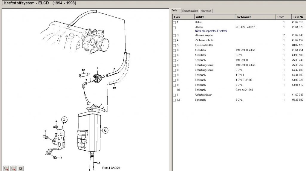

dieser schlauch ist über ein elektrisches ventil und einen aktivkohlefilter (speicher) mit dem saugrohr verbunden und sorgt dafür dass benzindämpfe nicht in die umwelt gelangen sondern kontrolliert dem motor zugeführt werden. ich dachte auch auch eher den schlauch hinten evtl mal abziehen als kurzfristige abhilfe und zur fehlersuche. sollte natürlich keine dauerlösung sein ohne ihn zu fahren. wenn der tankdeckel keine bohrung hat muss irgendwo anders luft in den tank gelangen, hast du mal einen anderen deckel ausprobiert?
anderen Tankdeckel werde ich probieren, dazu muß ich allerdings wieder eine längere Strecke fahren und mit dem Tanken ein bißchen tricksen. (Erstmal volltanken, das sind momentan nur ca. 40 l, nach 100 km nimmt der Tank wieder seine Normalform an, dann wieder volltanken und nach 300 km prüfen, ob wieder Luft in den Tank reinzischt.) Allerdings fahre ich das Auto nicht erst seit gestern, aber der Defekt trat gestern erstmals auf. Insofern denke ich nicht, daß der Tankdeckel "kaputtgegangen" ist, sondern sicherlich eher ein anderes Hightech-Teil. Wieso gibts für die Tankbelüftung ein elektrisches (!?) Ventil? - Wie und wann und warum wird das denn angesteuert.
das ventil ist für die tank-ent-lüftung, darüber werden benzindämpfe abgesaugt. das ventil wird vom motorsteuergerät gesteuert. bin mir aber gerade nicht sicher ob das ventil wirklich im radkasten sitzt, der schlauch ist aber auf jeden fall dort. wann das ventil angesteuert wird kann ich dir so direkt nicht sagen, aber es wird vom betriebspunkt abhängen in dem sich der motor gerade befindet, auch wird so der aktivkohlefilter regeneriert.
zum System gehören folgende Komponenten:
- Aktivkohlebehälter + Magnet-Ventil (im Kotflügel vorne Rechts) Wenn du den Blinker abbaust kommst du mit etwas Gedult an das Ventil ran.
- Schlauchleitung vom AK-Behälter zum Tankstutzen - der kleine Schlauch im hinteren Radkasten ist Teil davon (auf durchgang kontrollieren - vorne und hinten abklemmen und mit Gefühl durchblasen - wenn mit Pressluft dann sanft)
- Einfüllstutzen selbst. (Hier sitzt eine Membrandose oder änliches dran)

Das Magnetventil dient in erster Linie dazu, dem Motor in den verschiedenen Betriebszuständen Tankgase zuzuführen. Diese werden auch nicht direkt zugeführt sondern der Aktivkohle entzogen. Habs mal so begriffen...Die Tankgase drängen über die Schlauchleitung nach vorne zum Aktivkohlebehälter und werden beim Durchströmen der Aktivkohle gebunden (Diese wirkt wie ein Filter am Ende eines Entlüfters) Der Entlüfter soll einen Druckaufbau (Aufblasen des Tanks) verhindern.
Das Magnetventil kann dem Motor nun -z.B im Leerlauf- "Frischluft" über die Aktivkohle zuführen. Die Benzingase lösen sich aus der AK und werden dem Motor als Gemisch zugeführt.

mein "neuer" schwarzer 9k, BJ97 riecht nach Benzin. Ich habe dies relativ spät nach dem Kauf im Februar bemerkt. Insbesondere wenn man Fenster oder Schiebedach geöffnet hatte, das war dann erst so etwa im April. Außerdem war das hier schon erwähnte dubiose Zischen am Tankdeckel zu hören. Einmal hat es auch den Tank zusammengezogen, wodurch sich eines der Tankbänder (ein paar Tage vorher ausgewechselt) an der Einhängstelle ausgehängt und heruntergefallen war. Nun müssen wir wegen Rost den rechten vorderen Kotflügel wegnehmen und ich möchte mir bei der Gelegenheit die Be/Entlüftung und den Aktivkohlefilter genau anschauen. Das Schläuchlein im hinteren Radlauf ist nicht gerissen, war allerdings ziemlich locker auf dem Stutzen dieses komischen Teils, von dem manche glauben, es sei eine Membran oder ähnliches. Damit sich der Tank nicht wieder zusammenzieht, hatte ich zur schnellen Abhilfe den Deckel für den Tankstutzen angebohrt. Ob nun der Benzigeruch schon vorher da war, vermag ich nicht mit absoluter Sicherheit zu sagen. Deutlich aufgefallen ist uns der Geruch auf jeden Fall aber danach.
Ich versuche schon die ganze Zeit das System zur Be-Und Entlüftung des Tanks zu verstehen. Man findet leider nirgendas eine vollständige und schlüssige Beschreibung. Auf Basis der hier geposteten Aussagen und der Bilder von @saab900turbo hab ich mir mal Folgendes gedacht:

  1. Der Tankdeckel am Einfüllstutzen ist hermetisch dicht.
  2. Vom Tankstutzen führt eine dünner Schlauch/harte Kunststoffleitung nach vorne zum Aktivkohlefilter oben. In dieser Schlauchleitung ist kein weiteres funktionales Bauteil enthalten.
  3. Der Aktivkohlefilter hat unten eine Ablaufleitung
  4. Der Aktivkohlefilter hat oben zwei Stutzen. Einer für die Leitung vom Tank (siehe 2.) und einer für eine Leitung, die zum Motor geht.
  5. In der Leitung zum Motor ist gleich oben am Stutzen des Aktivkohlefilters ein aktives Bauteil, vermutlich ein Ventil, mit einem Steckeranschluss zum Motorsteuergerät eingebaut.
