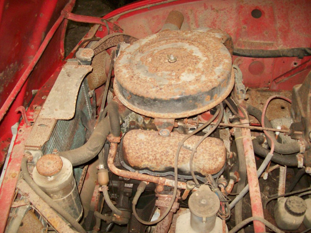

ach Meki dann rostet er doch...:biggrin:[ATTACH]65992.vB[/ATTACH]

ach Meki dann rostet er doch...:biggrin:http://www.saab-cars.de/attachments/95-96-sonett/102152-hand-auf-s-herz-wie-dicht-sind-eure-v4-motoren-100_2621.jpg
BÄÄÄÄÄÄÄÄÄÄÄÄÄÄÄÄHHHHHHHHHHHHHHHHHHHHHHHHHHHH ????????????????ß
