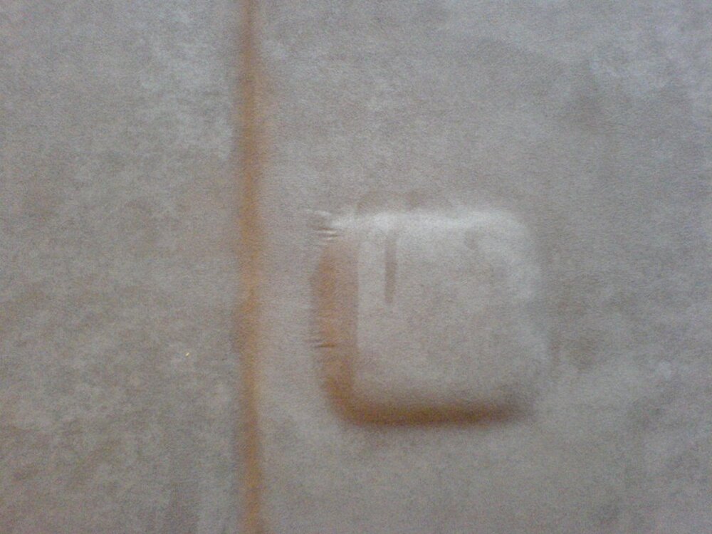

habs gezoomt - ist ein Riss
es war kein riss, stirn wisch....puhhhh
