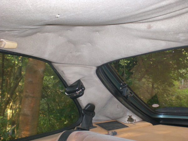

so isses original ! [ATTACH]66356.vB[/ATTACH]
Wie man doch von technischen Unterlagen auf den Vergleich hängender Himmel in Sedan und CC kommen kann :biggrin:
Yes yes....:tongue:
Das muß aber nicht so sein!
Du hast noch nie einen Himmel bei einem Sedan ausgebaut, stimmt's? So eine Heckklappe ist doch manchmal ganz nützlich, wenn denn vorhanden.
Stimmt, habe ich noch nicht. Allerdings hatte ich bisher noch nie so einen Wagen. :frown:

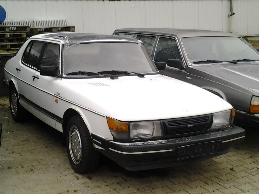

Ich muss mich ein bißchen besser ausdrücken:
Mein belgischer 900 Sedan ist ein GLE, auch nach Belgien erstausgeliefert 1983. Elektrisch ist da gar nichts, weder Fenster
noch Spiegel noch sonstwas.
Mein zweiter 900 Sedan (Foto), der mir nun als Teileträger dienen soll, ist zumindest laut Aufschrift, kein GLE, aber dafür ziemlich "elektrisch".
Es ist ein 1986er 900i, 5-Gang, mit rotem Velours (aber anderen Sitzen als im 1983er-GLE), 4x E-Fenstern, E-Spiegeln, Schiebedach und den
US-Turbofelgen. Der Wagen wurde nach meiner Info von der damaligen Protokollchefin des Bundeskanzleramtes neu bestellt und in Schweden
abgeholt. Leider ist der Wagen in meinen Augen nicht mehr mit vertretbarem Aufwand schön zu machen.
n[ATTACH]66383.vB[/ATTACH]

Weißer Sedan hat augenscheinlich das S-Paket (Frontspoiler, seitl. schwarze schmale Zierleisten, US turbo-Felgen).
Was fehlt ihm denn so, macht ja auf den ersten groben Blick nicht den verlebtesten Eindruck?!
Diverse Kleinigkeiten, die eine Restaurierung aber in meinen Augen sehr kernig erscheinen lassen:
- eine Durchrostung unten am Kotflügel (unter Wischwasserbehälter)
- Schiebedachmechanik kaputt, dadurch leicht undicht
- Lenkservopumpe im Eimer (verteilt Öl überall)
- diverse kleine Roststellen an gemeinen Stellen (Radlauf, Tür unter Fensterleiste, etc.)
Ich habe seit einem Jahr immer mal wieder sporadisch nach Teilen gesucht (z.B. Dichtungen
für Schiebedach, Türen, etc.) und kaum etwas gefunden.

In der Summe möglicherweise mit etwas Arbeit verbunden , aber sicher kein Schlachtgrund.
Nun ja, falls jemand den weißen Sedan aufbauen möchte, stehe ich einer Übernahme
nicht grundsätzlich im Wege.
Nimm Dir die brauchbaren Teile da raus und bewahre sie für Dich auf. Du wirst früher oder später Teile brauchen. Das Geld, das Du für so einen Sedan bekommst, in dem Zustand, wird deutlich weniger als der Teilewert/Nutzen sein.
Das stellst Du dann fest, wenn Du ein Teil brauchst, suchst und dann den dafür verlangten Preis siehst....
Solche Kleinigkeiten wären für mich niemals ein Grund, einen 900er zu schlachten, noch dazu, wenn es sich um einen seltenen Geradschnauzer-Sedan handelt!
Roststellen unterm Wischwasserbehälter ist beim 900er relativ normal, und da ein Rep-Blech einzuschweißen ist kein Hexenwerk!
Lenkservopumpe müßte ich noch eine haben, und sofern das Schiebedach elektrisch ist, kannst du von mir eins bekommen.
Für die Radläufe gibt´s bei Flenner/Skanimport Rep.-Bleche.
Was die Rostbildung an den Türen (du meinst doch die hinteren, oder?) angeht:
auch das ist typisch beim 4- bzw. 5-türer. Hatte ich beim Wintersaab auch und letztes Jahr gegen gute Türen getauscht. Aufgrund der Chromleisten und der el. FH mußte ich die Türen komplett auseinanderbauen, bis ins kleinste Einzelteil. Dabei habe ich herausgefunden, warum die hinteren Türen an dieser Stelle immer anfangen zu gammeln: des Rätsels Lösung sind die Gummidichtungen der kleinen hinteren Fenster, welche genau über dieser Stelle mit einer winzigkleinen Ablaufbohrung versehen sind. In der Regel fällt diese Bohrung garnicht auf, da sie sich in der Nut befindet. Nimmt man jedoch das Glas heraus, sieht man sie.
Ich muß da auch nochmal beigehen, Scheibe herausnehmen und das Loch mit Schmatze dichtmachen, da es völlig überflüssig ist. Im Gegenteil, ich werde darüberhinaus noch zwischen Glas und Dichtung Schmatze einbringen, um Regenwasser von diesem sensiblen Bereich gänzlich fernzuhalten.
Dann mach doch mal eine Rechnung auf, was das summiert kostet, wenn der Tim nicht gerade einen Samariter findet, der ihm die Teile zu einem günstigen Preis gibt. Rost in den Radläufen kostet richtig Kohle, denn wenn schon möchte man einen Sedan Gradschnauzer ja dann wohl nicht mit der Rolle lackieren, oder? Und gute Lackierung kostet richtig Kohle. da kommst Du pro Radlauf nicht unter 300 € weg, wenn es günstig ist....hinten eher noch mehr, da die ganze Seite lackiert werden muß.
