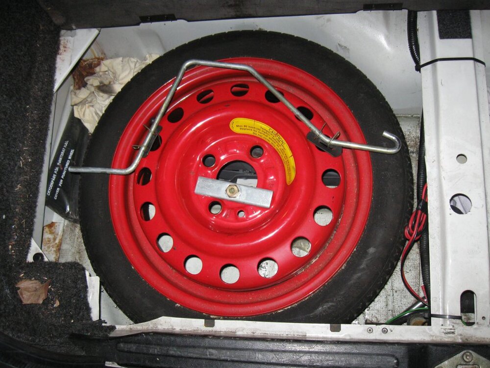

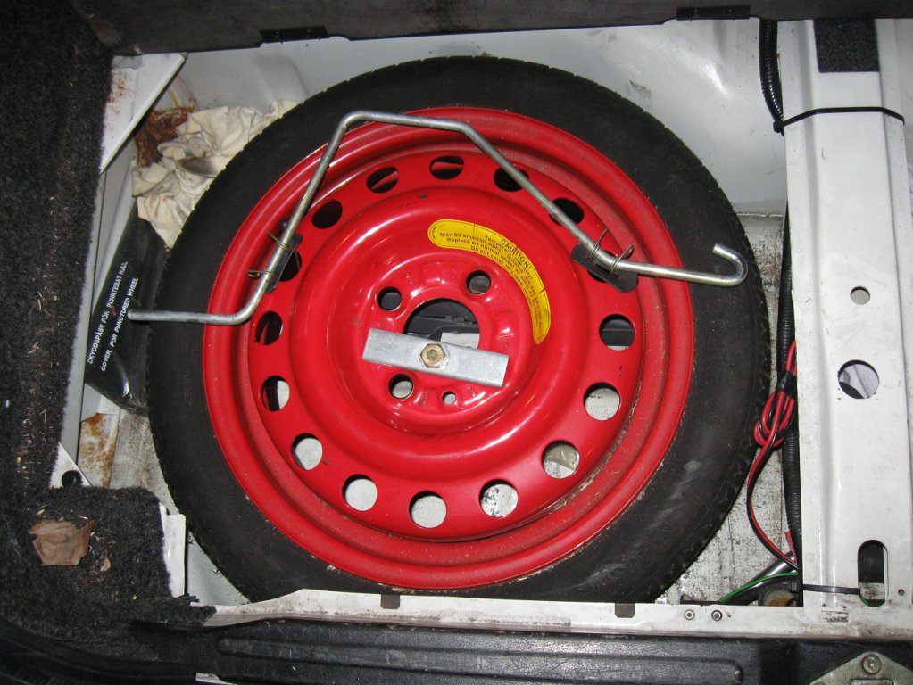

Zum Thema Ersatzrad:
Standardmäßig ist das Ersatzrad mit einer Schraube incl. Halteblech in der Mulde befestigt:
http://www.saab-cars.de/attachments/99-90-900-i/103109-ersatzrad-wagenheber-und-sitzheizung-rad.jpg
http://www.saab-cars.de/attachments/99-90-900-i/103110-ersatzrad-wagenheber-und-sitzheizung-schraube.jpg

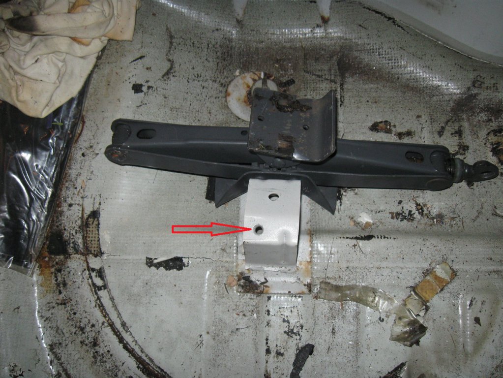

Nimmt man das Rad heraus findet man den Warenheber. ...bzw. den Platz wo dieser hingehört. Die zugehörige Kurbel wird ins Rad geklemmt (siehe oben).
http://www.saab-cars.de/attachments/99-90-900-i/103112-ersatzrad-wagenheber-und-sitzheizung-wagenheber.jpg
(Der rote Pfeil zeigt das Gewindeloch für die Ersatzrad-Befestigungsschraube.)

Wagenheber klemmt am Boden zwischen so metallhaltern

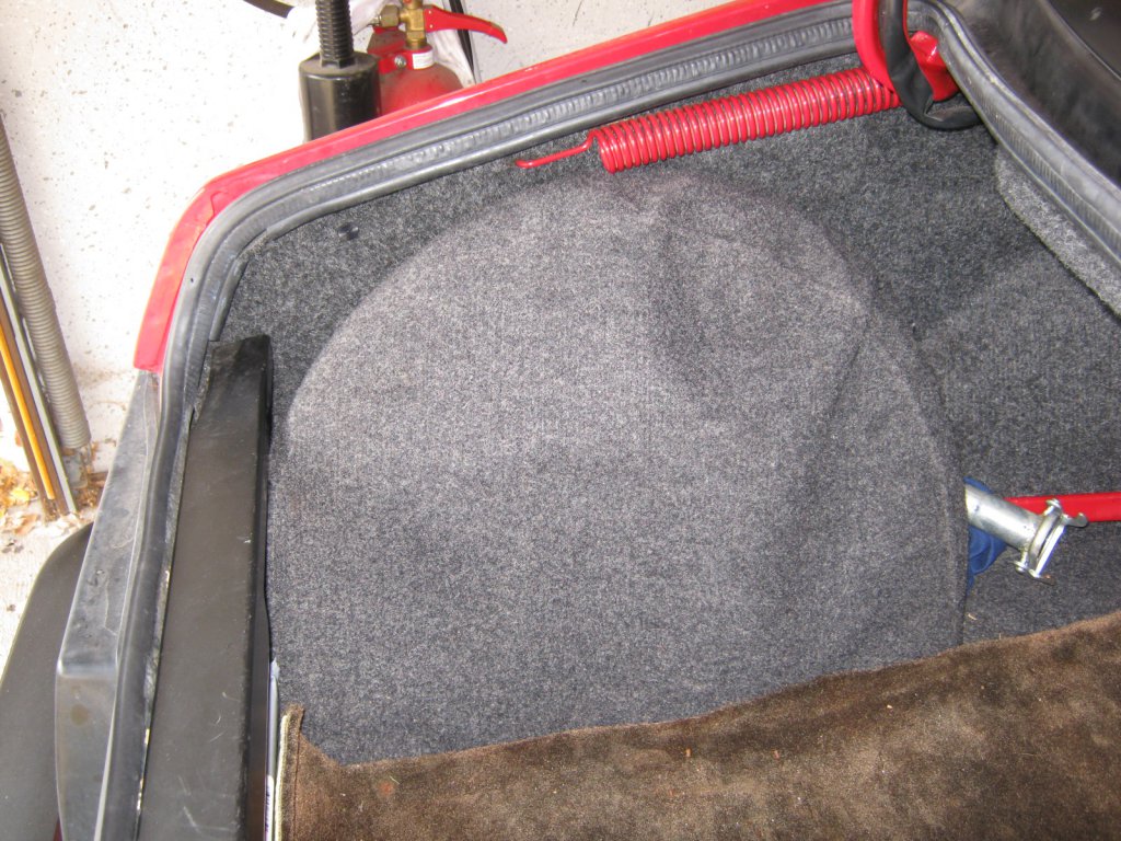

Im CV steht das Rad sereinmäßig an der linken Seitenwand. Die Abdeckplatte ist denentsprechend links gekürzt und an der linken Strebe ist eine passende Resererad-Abdeckung aus der sonstigen Kofferaumverkleidung ähnlichem Material befestigt.

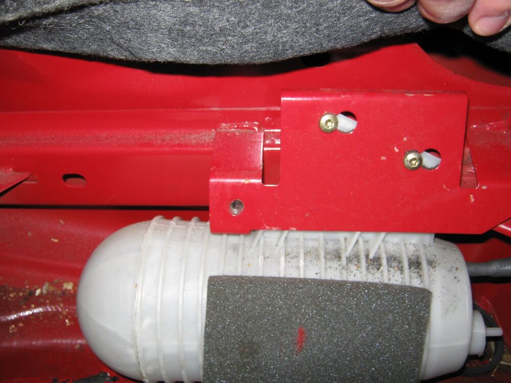

Ist da nicht noch so ein Unterdruckbehälter untergebracht ?
Ja sicher, zumindest bei CVs ab MY 88.
Der lässt sich ggf. versetzen, falls das Ersatzrad nach unten soll.

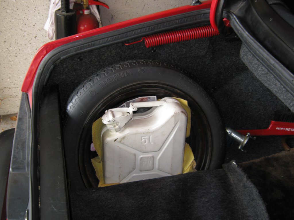

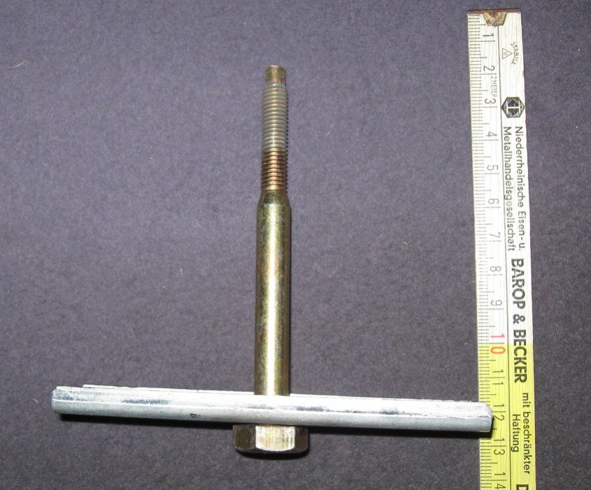

Also, bei meinem 901i CV, Mj 91 ist an dieser Stelle (Reserveradmulde im linken Seitenteil) eine massive Blechlasche mit einer noch massiveren Mutter eingeschweißt, in die eigentlich ein Blechknebel mit M10 oder M12 das Reserverad festhalten sollte.
Aber, wie René schon schrieb, dat Dingen sitzt auch so bombenfest in der Mulde.
Und deshalb ist mein Reserverad seit 20 Jahren umgedreht ohne Knebel und in der Radschüssel liegt genau passend und aufprallgeschützt der 5 l-Reserve-Blechkanister.
Und für ganz vorsichtige Naturen: Ein Verbandskasten würde statt dessen auch reinpassen !
Für René würde auch mal ein Bildchen davon machen, falls gewünscht (hoffentlich find ich den Knebel dafür wieder!).

... Oder zumindest eine TeileNr.?
...vom Gewinde in welches die Halteschraube rein soll?:biggrin:
Das findest Du in der Blechkonsole hinter dem Rad...

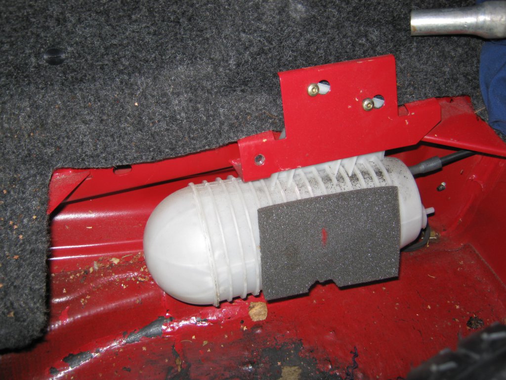

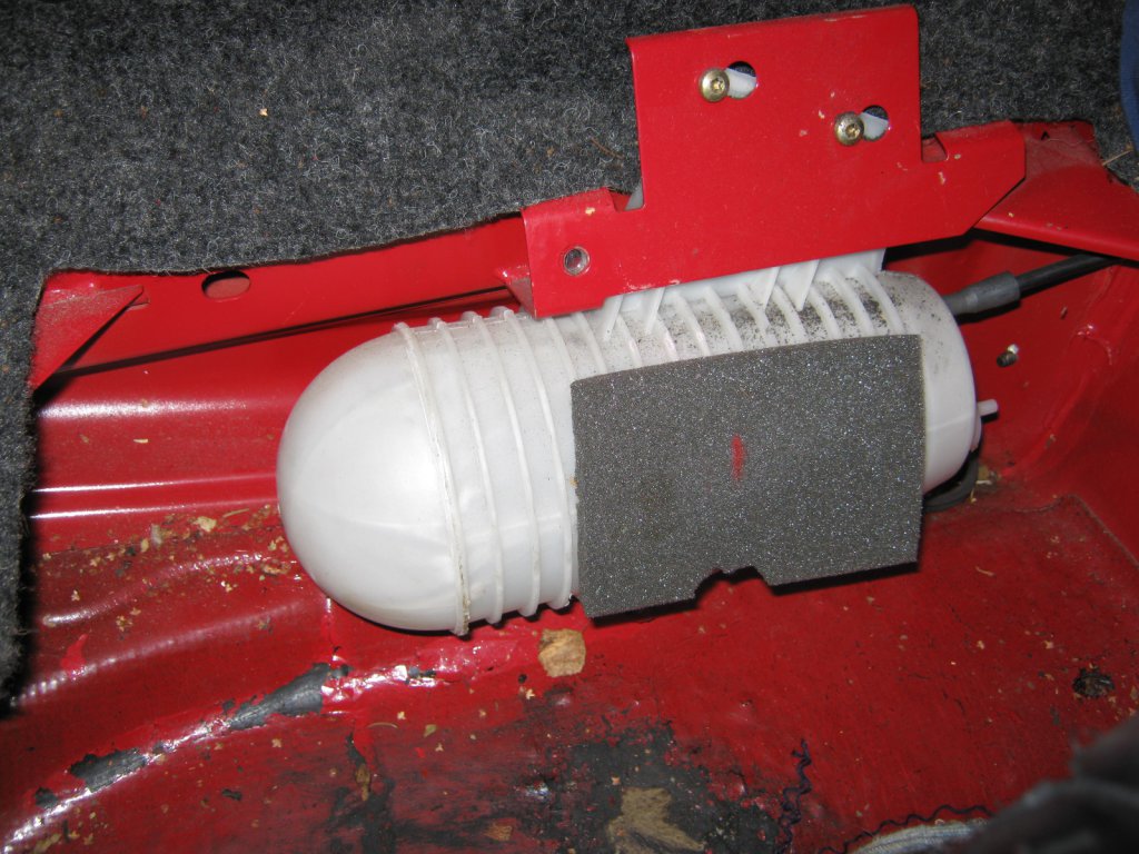

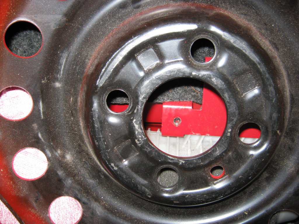

Bis klaus die Bilder seiner Schwester einstellt (oder nur die ihres Reserverads?)
hab ich hier die meines seriennahen verdrehten Reserverads mit unbenutzter Halterung:
Hier kann René nun sicher das o.g. Gewinde finden.
Wo aber ist die Halterung...?:rolleyes:
