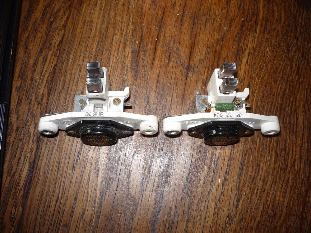

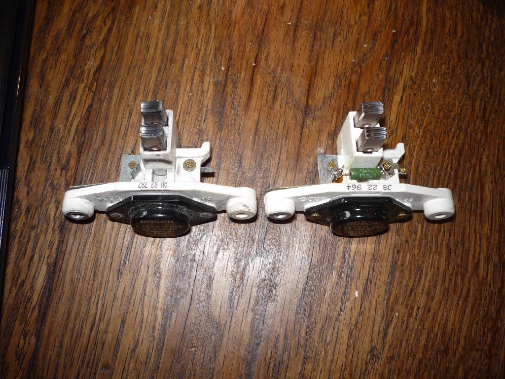

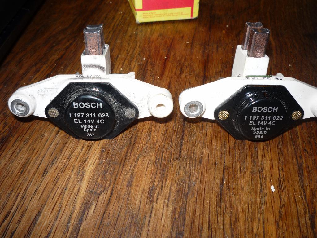

Ich mußte gerade bei meinem Grauen 9000er den Lima Regler wechseln.
In meinem Fundus habe ich mehrere gehabt, aber zwischen 2 Reglern gibt's einen kleinen Unterschied. Siehe Bilder:
Der eine hat noch einen Widerstand, der andere nicht.
Angeblich sind beide für den 9000er und 900er geeignet.
Worin liegt der Unterschied in der Funktion? Kann mir das jemand verraten?
Ich habe mal von "9KT" am 1.11.05 die Info notiert (und nach langem Suchen wieder gefunden),
daß der 2,3 Turbo den Bosch 1197311022 braucht.
Die wurde damals auch von "turbo9000" bestätigt !!! Hihi !
Aber der andere ....028 ist von Bosch auch als Alternative genannt:
http://www.bosch-automotive-catalog.com/public/catalog/products?p_p_id=BoschWSRP&p_p_lifecycle=1&p_p_state=normal&p_p_mode=view&p_p_col_id=column-1&p_p_col_count=1&_BoschWSRP_wsrp-urlType=blockingAction&_BoschWSRP_wsrp-navigationalState=%2FWFS%2FAAGLOBAL-AA-Catalog-Site%2Fde_DE%2F-%2FEUR%2FViewSearchProduct-ByNumberTypesWithOrderNumber%3Bpgid%3D794ED988765255402A198E3C2302ctbZzvGX%3Bsid%3DxODZj94LRNBjg4579G1VddGAD966T_6kBwc%3D&_BoschWSRP_proxyportlet-remoteInvocation=true
Unterschied ? Funktion Widerstand ? Frag mich nicht !!
Ja, der 28er ist als Alternative (als kompatibel) aufgeführt-
Mich würde nur die Funktion des Widerstandes interessieren...
Wenn ich mich recht entsinne, hatte ich bei unserem 95er 2,3i auch mal eine 'mit ohne' verbaut und dann immer Ladesorgen.
Also rein aus dem Erlebten würde ich vermuten, dass der R irgendwie mit in der Vorerregung hängt.
....dass der R irgendwie mit in der Vorerregung hängt.

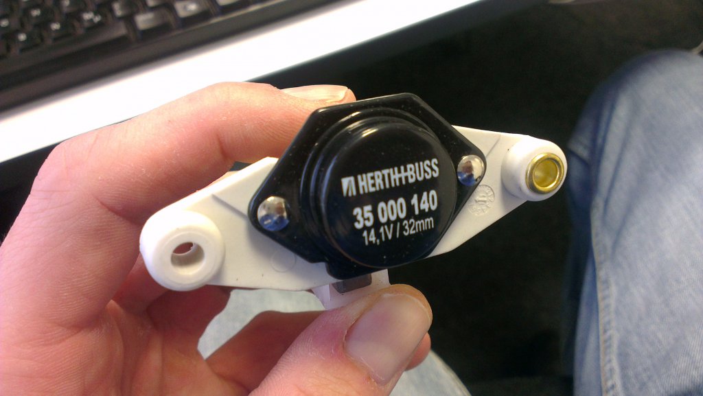

Was ist denn billig? Laut S******t Erstausrüsterqualität.... kostet 18 Euro...
Hersteller?
Wenns von Hella ist, wäre das ok.
Wenn es der schwarze lackierte ohne Hersteller (China) ist, dann ist der Müll. Zumindest die 2 die ich vor ein paar Jahren getestet habe...
Hmm, ich habe den vor 4-6 Wochen verbaut, mal sehen wie lange der hält.
War nicht hella, war ein Doppelnamen.... Glaube einer davon war "bus". Soll, wie gesagt erstausrüster sein..

Ditt isser...
Top oder Flop?
[ATTACH]69281.vB[/ATTACH]
Jenau, ditt isser. Ob er was taugt wird sich zeigen.
