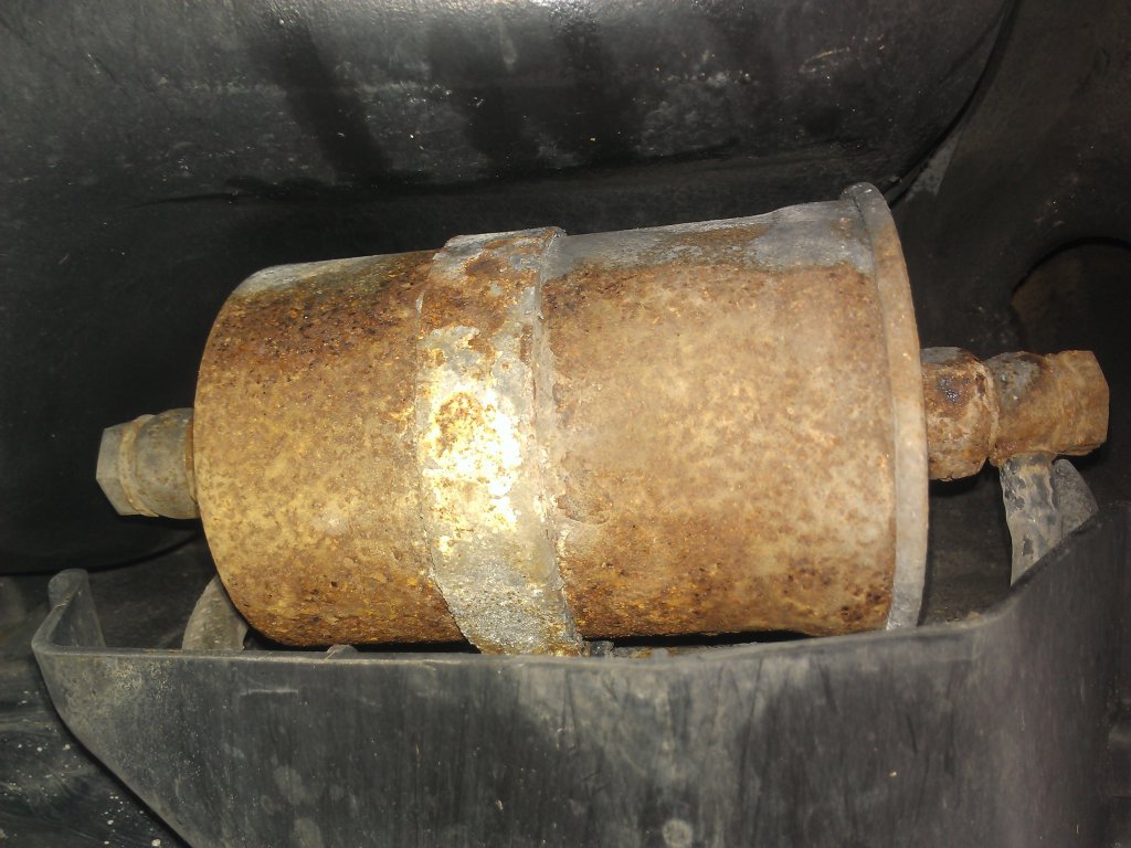

Danke für die Antwort. Habe Spannung gemessen. Wenn ich starte liegt an dem Stecker hinten unter der Sitzbank Spannung an und bei gezogenem Stecker habe ich keine Tankanzeige, somit ist es wohl der richtige Stecker. Bei meinem 9-3 ist es ein 4poliger Stecker (Stromversorgung und Tankanzeige in einem) . Sehr informativ und toll gemacht finde ich die Fotostrecke mit Anweisungen für den Ausbau der Benzinpumpe beim 900. Leider ist es bei meinem 9-3 anders. Wenn ich es richtig sehe ist die Benzinpumpe in Fahrtrichtung rechts hinten neben dem Tank unter dem Bodenblech außen angebracht ist das möglich oder sehe ich da ein anderes Teil?
Nein, mit der Pumpe ist es bei dir nicht anders - das abgebildete Teil ist nicht die Benzinpumpe, sondern der Benzinfilter! Aber so wie der aussieht, ist das wohl noch das Originalteil, mit dem dein Auto mal ausgeliefert wurde?! :redface: Wer weiß, wie das Teil innen aussieht...?!?! :eek: Also auf jeden Fall gleich mit wechseln!
Beim Stecker - o.k., wenn der 4-polig ist, ist der anders als beim 900II, da könnten auch die Kabelfarben anders sein... Aber beachte, dass da auch 12 V an der Pumpe anliegen, denn wenn ich das richtig sehe, wird auch die Tankanzeige mit einer (geringeren?) Spannung versorgt. Aber das wissen andere hier besser...
Wenn denn aber (die korrekte) Spannung anliegt, aber die Pumpe nicht läuft (durch die Öffnung im Fahrzeugboden nicht hörbar ist), muss die Pumpe neu. Von der Symptomatik her war's bei meinem übrigens gleich.
