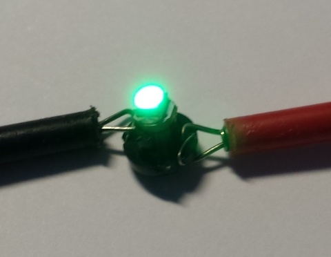

Zufällig bin ich auf eine SMD-Lösung gestoßen. Und zwar hier.
Fummelkram, aber funktionieren. Halten wohl länger und sind auch kostengünstiger.
Klingt gut!
Berichte mal, wie sie sich im Einsatz so schlagen.
Klingt gut!
Es geht um diese hier.
Ergebnis: Negativ:mad:
Lassen sich nicht einbauen, zumindest in den Schaltern (Dimmer und Sitzheizung). Die aufgelötete SMD ist im Duchmesser zu groß, paßt nicht durchs Loch.
Die hier sind zwar teurer, aber passen!:top:
