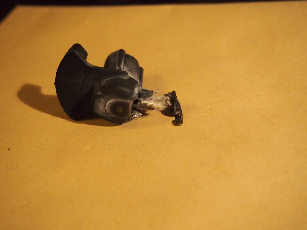

Verteilerfinger (oder das, was davon übrig blieb):
Wenn der so aussieht liegt die Vermutung nahe, dass das vordere Motorlager (welches ja eigentlich das Getriebelager ist) defekt ist und der Motor sich unter Last an der Vorderseite so weit anhebt, bis die Verteilerkappe mit einer Strebe der Motorhaube kollidiert.
Das hebelt die Verteilerkappe aus, welche dann mit halber Kurbelwellendrehzahl mit dem Verteilerfinger kollidiert.
Also bitte nach der Ursache suchen.
[Passiert eigentlich nur beim Vollturbo mit hydraulischem vorderen Lager. Ob das auf das betroffene Fahrzeug zutrifft ist mir unbekannt.]
Weiterhin viel Spaß!

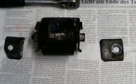

Sehr guter Tipp, vielen Dank.
Das defekte Motorlager hatte der Vorbesitzer auch erwähnt und damit den rausspringenden ersten Gang begründet.
Ich hab nix bemerkt.
War grade bei Flenner am Bestellen- ist mit geordert...
Alles wird gut :rolleyes:
...stimmt.
- - - Aktualisiert - - -
wobei das Gummielement des Lagers noch prima war..."nur" die Halterung selbst war abgerissen...:rolleyes:
