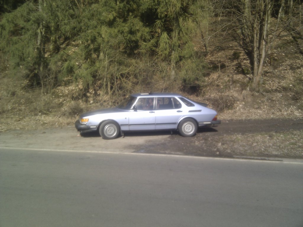

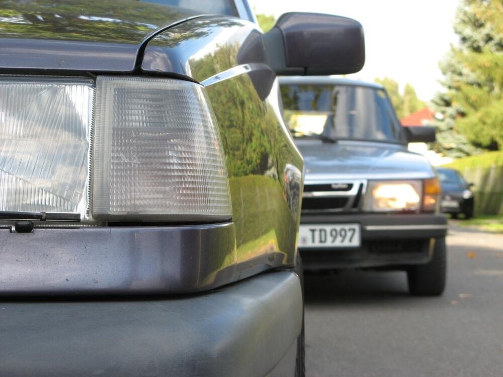

Wieder im Saab unterwegs, das Wetter genießen, nach erfolgreicher TÜV Abnahme durch die Gegend kurven und...
[ATTACH]67055.vB[/ATTACH]
Da steh ich nun das Gefährt grummelt vor sich hin. Sein Widerwillen ist zu spüren: "Wozu hab ich Turbo?" und die Ventile locken mit dem Lied der Straße.

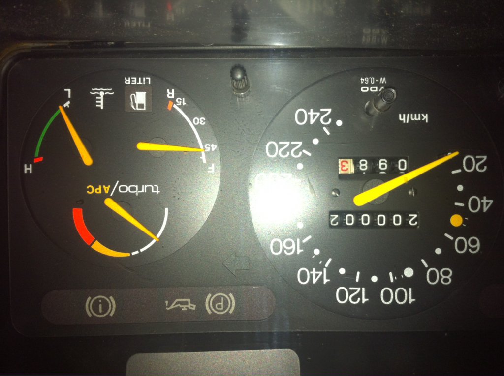

Punkt 4: Muss sich die Turbo/APC Nadel bewegen? Bei mir steht sie immer mittig. Der Turbo geht aber ab wie Schmitts Katze.

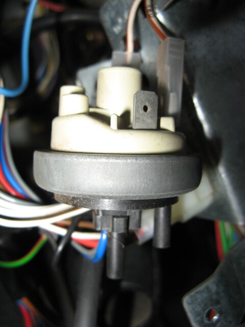

Wahnsinns Wetter heute. Punkt 4 auf der Liste erstmal grob erledigt. Die Turbo/APC Nadel bewegt sich wieder. :dancing2:
Nach Tip von Arkane die Schläuche hinter der Turboanzeige geprüft, aber nichts gefunden. Dafür endlich das Pfeifen lokalisiert.
[ATTACH]67111.vB[/ATTACH]
Der Druckschalter ist undicht und läßt die Luft ungebremst an den Steckkontakten wieder raus. Habe erstmal alles mit 2-Komponenten-Kleber abgedichtet.
Suche jetzt aber besser nach Ersatz. Das Teil ist ja wohl sicherheitsrelevant damit der Turbo nicht platzt und muss ja trotzt Abdichtung innen kaputt sein.

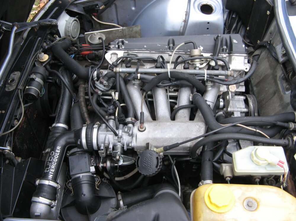

Er lebt noch :burnout: und erfreut sich bester Gesundheit.
War wie gesagt zum Eisstrahlen des Motorraums und bin sehr zufrieden mit dem Ergebnis.
Jetzt gibts auch keine dreckigen Pfoten mehr beim Wühlen in den Eingeweiden.

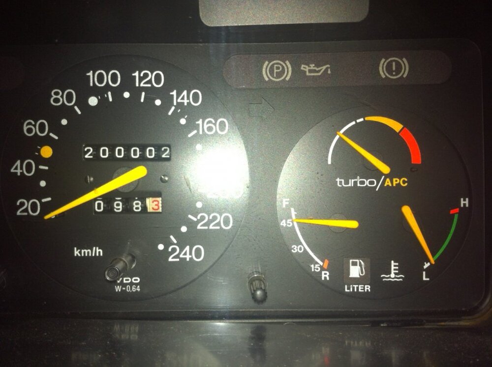

[ATTACH]67993.vB[/ATTACH]
Wenn ich die 500000 einiger Anderer schaffen will und das mit dem jetzigen Alter hochrechne wird er dann 70 Jahre alt sein. Ein Fall für meine Enkel.
