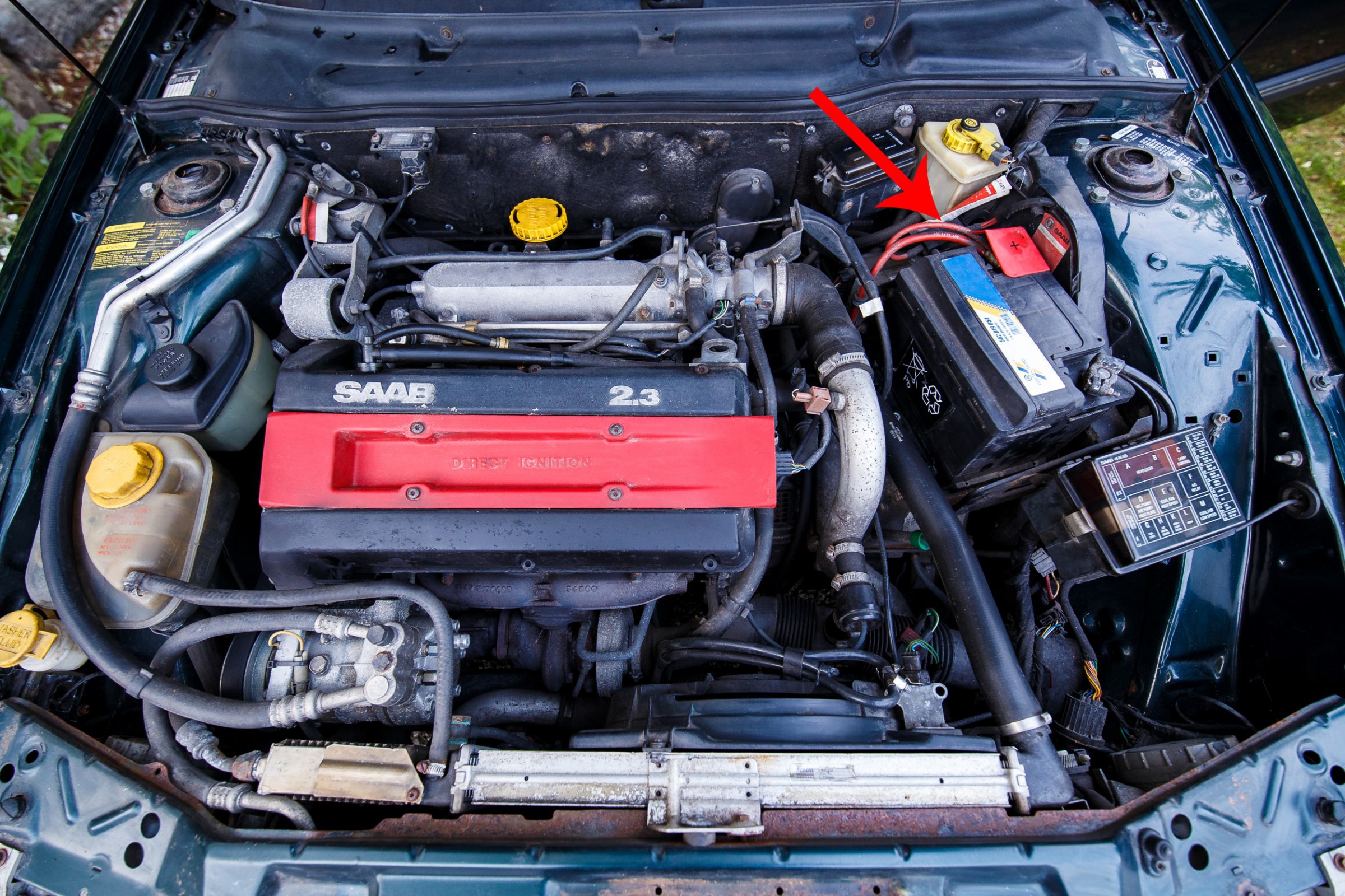

Du könntest auch die Brücke am Verteilerkästchen hinter der Batterie in der Nähe des Pluspols messen.
Hier kannst Du mWn alle Verbraucher ausser Batterie und Lima definitv abklemmen.
Immer schön stromlos machen (Masse zuerst) - sonst hast Du schnell ein ganz anderes Problem :-)

Meinst du die Brücke, die ich im Bild mit dem roten Pfeil markiert habe? Sind unter der Abdeckkappe die einzelnen Verbraucher aufgeklemmt?
Mit zuerst stromlos machen meinst du, dass ich vorher die Masse von der Batterie abklemmen soll?
Und überhaupt: wie wird denn die Alarmanlage versorgt? Habe irgendwie im Kopf, dass die überall und nirgendwo mit drin steckt.
Und: ist der "pulsierende" Verbrauch normal?
Bearbeitet von Hennu
