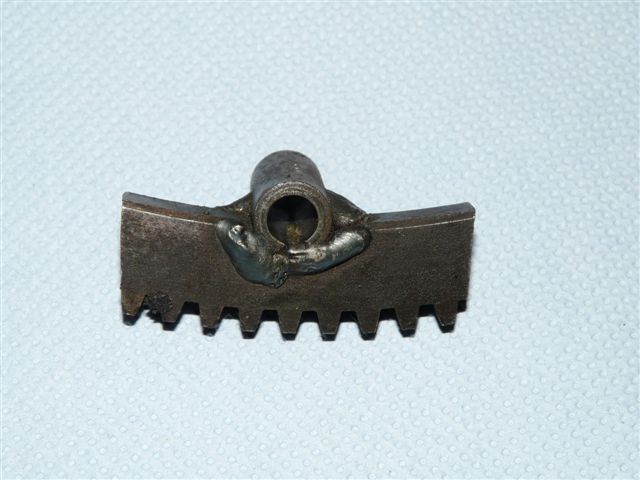

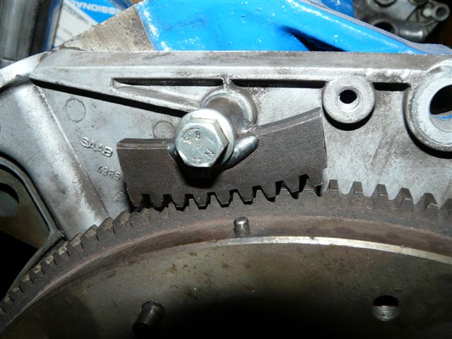

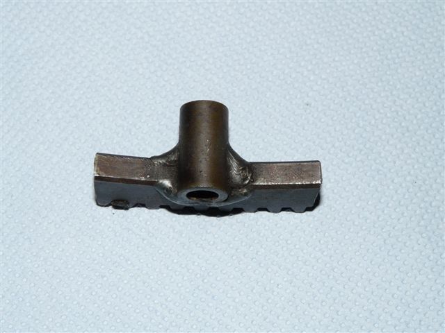

19 mkg, gibt ein "Spezielwerkzeug" zum Arretieren der Kurbelwelle...ist ein Stück, ne...ich mach nachher mal ein Bild
Wieviel ist 19 mkg in Nm? Mein Drehmomentschlüssel hat eine Nm-Skalierung.
nachher:
