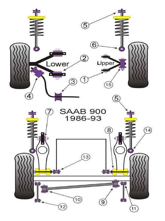

Welche und wieviele Powerflex Buchsen muss ich bestellen?
Ich möchte bei meinem Saab 900 Baujahr 1992 (3 Türer) das Fahrwerk ändern
und auf Bilstein B6 und andere Federn umsteigen. Wenn das durchgeführt wird wäre
es sinnvoll auch die Buchsen zu wechseln, leider weiss ich aber nicht welche und wieviel
ich von jedem bestellen muss?!
Könnt ihr mir bitte sagen welche sinnvoll sind zu wechseln, wenn man die Stossdämpfer und die Federn wechselt

http://www.saab-cars.de/attachments/99-90-900-i/107399-welche-und-wieviele-powerflex-buchsen-muss-ich-bestellen-pu.jpg
PS: Hier ist der Link zu den Powerflex Buchsen : http://www.powerflex.co.uk/i/product_images/Cat_428.pdf
9 und 10 je 1x, 2 je 4x, 11, 12 je 2x. den Rest würde (und habe) ich in Gummi lassen
Und darauf achten, auch wirklich die passenden Diameter für Post86er zu bekommen. Früher hatte Powerflex (UK) die Durchmesser der HA vertauscht. Kann sein, dass man das inzwischen geändert hat. Im Zweifelsfall über Speedparts Germany bestellen.

was meine Bestellung betrifft, wollte ich noch nachfragen ob das nichts bringt Nummer 1) 5) 6) und 14) zu wechseln?
Wenn ich die Stossdämpfer wechsele müsste ich da doch dran kommen?
Ciao
Yves
Die PU-Buchsen sind härter als die Standard-Gummibuchsen, an einigen Stellen verbessert das die Lenkpräzision, an anderen vermindert es nur den Komfort..... ich hab einige genannt, Du andere

Wäre B4 und mehr PU Buchsen wechseln (als die du vorgeschlagen hast) eine Alternative zu B6 (und nur ein paar PU Buchsen)?

Ende des Monats soll es endlich soweit sein, dass das Fahrwerk aufgefrischt wird... vor der Bestellung habe ich mich
noch kurzerhand bei Bilstein informiert... ein B6 soll gegenüber dem B4 25% sportlicher abgestimmt sein....
nun meine Frage (Zweifel plagen mich) :frown:
1) Kilen + B4 + die oben erwähnten PU Buchsen wechseln
2) Kilen + B6 + die oben erwähnten PU Buchsen wechseln
3) 900 Turbo Federn + B6 + die oben erwähnten PU Buchsen wechseln
ich tendiere zu der 3ten Variante, weiss aber nicht ob die Turbo Federn mit dem Bilstein B6 Sinn machen?

Ich würde auch die 3 nehmen.
mach ich auch! Danke fürs mitdenken :-)
