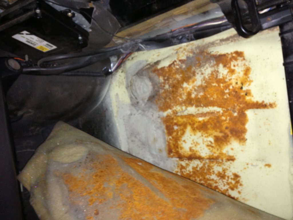

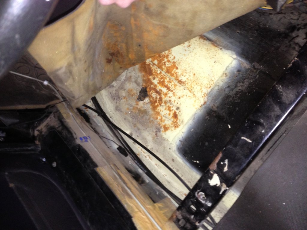

vielen Dank erstmal für die vielen Antworten. Ich muss mir jezt noch ein wenig Zeit nehmen um die genau durchzulesen.
Ich habe aber schonmal ein paar Fotos gemacht, wie es wirklech unter dem Teppich aussieht. [ATTACH]68464.vB[/ATTACH][ATTACH]68465.vB[/ATTACH]

Ich habe aber schonmal ein paar Fotos gemacht, wie es wirklech unter dem Teppich aussieht. http://www.saab-cars.de/attachments/99-90-900-i/108688-innenraumboden-entrosten-im1age.jpghttp://www.saab-cars.de/attachments/99-90-900-i/108689-innenraumboden-entrosten-im2age.jpg
Hier scheint aber in der Vergangenheit schon mal "gearbeitet" worden zu sein und die Stellen anschliessend nur mit etwas Grundierung etwas "übernebelt".
Ohne Decklack ist das ein kontraproduktives Verfahren, da eine Grundierung alleine stark Wasser bindet.
Als ersten Schritt muss Du hier hier wahrscheinlich am Blech selbst tätig werden, auf der Fahrerseite sieht es nach einer Durchrostung aus
Dabei sollte darauf geachtet werden, dass die Nähte DICHT geschweisst werden.

Das auf der Fahrerseite ist keine Durchrostung, es ist nur ein Stück Rost was da rumlag. Hatte ich übersehen, mein Fehler. :burnout:
Das heisst es wär womöglich am sinnvollsten 2 neue Bleche einzuschweissen? Da wäre das einzige Problem, dass dies womöglich meine handwerklichen Fähigkeiten übersteigt. Was würde sowas in einer Werkstatt kosten? Ich möchte es auf jeden Fall gut machen, weil ich es vermeiden will dass es weiter rostet und Ich nach ein paar Jahren nochmals umso heftiger ran muss. Meine Innenraumerneuerung stellt sich so langsam als sehr langwieriges und offensichtlich kostenintensiver Spass heraus ;) Aber was tut man nicht alles für den Saab.
Wenn nix durchgerostet ist (oder kurz davor), musst du auch nix schweißen - das merkst du spätestens bei dem von klaus et al. angeratenen energischen mechanischen Entrosten :rolleyes:
