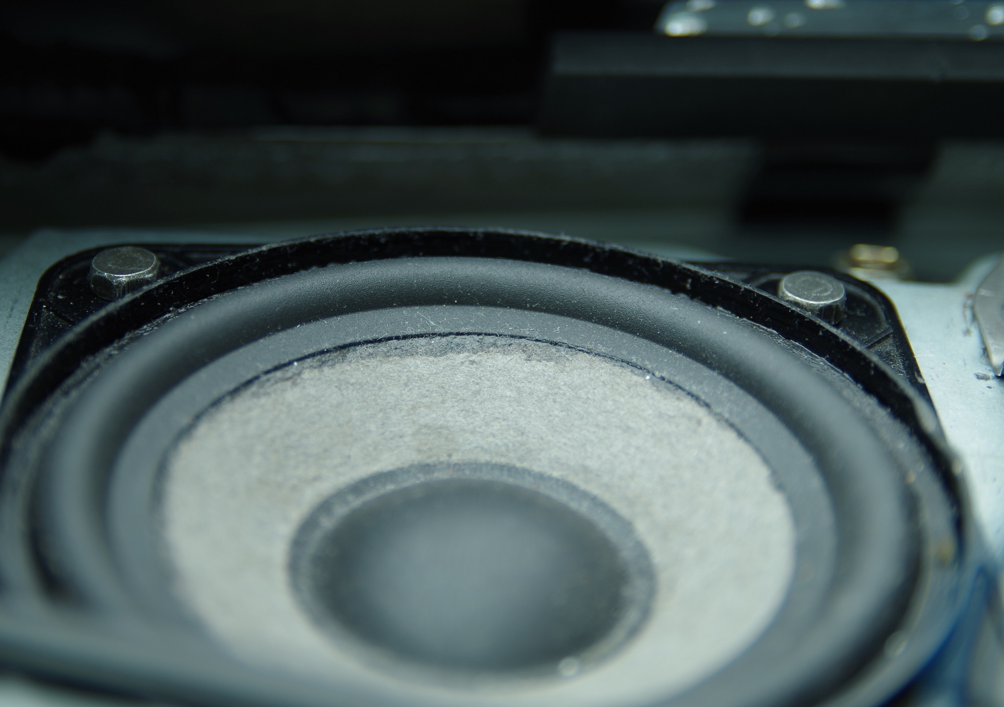

Ich repariere in solchen Fällen einfach die alten Lautsprecher. Neue Sicken kosten incl. Versand + Kleber ca. 15€, Einbau dauert vielleicht 20 min.
Magnet oder Spule sind nur selten kaputt, einfach den Schaumstoff tauschen ist eigentlich immer ausreichend - dann hält das Zeug auch wieder 20+ Jahre.
Spart den Streß mit passende Neuteile raussuchen, für Einbau anpassen, etc.. Besonders bei Mehrkomponentensystemen wie im 9000er weiß ich außerdem sicher, dass die Komponenten noch gut zueinander passen.
[ATTACH]114246[/ATTACH]

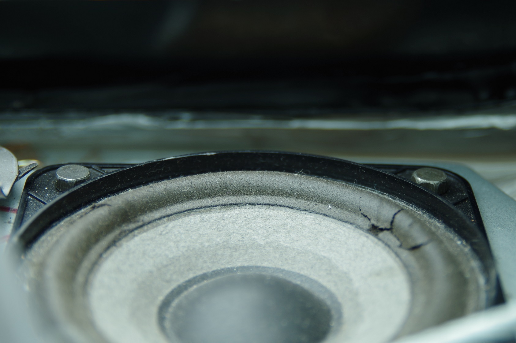

"Probleme" höre ich noch nicht, und was "Sicken" sind, weiß ich auch nicht - ich bin Laie. Aber ich sehe, dass da am Rand der Lautsprecher irgendwelches Zeug bröselt (sind das "Sicken"?) ...
