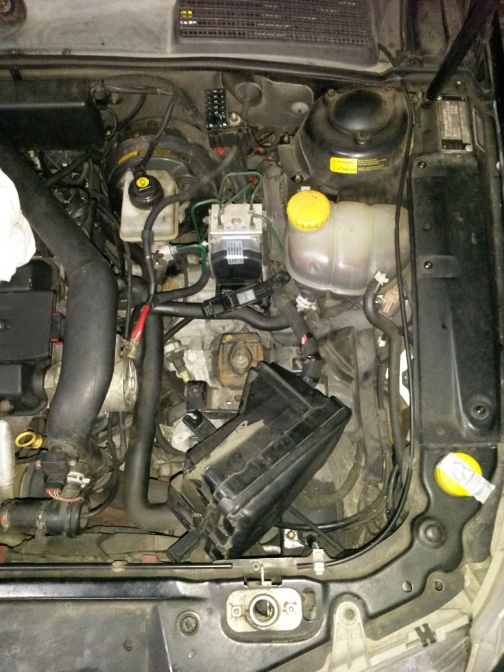

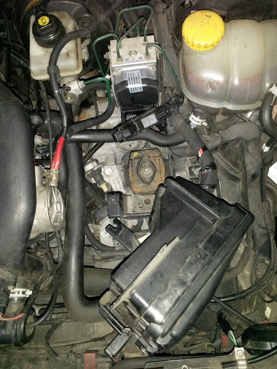

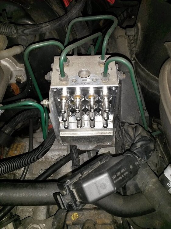

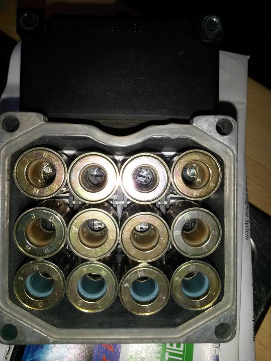

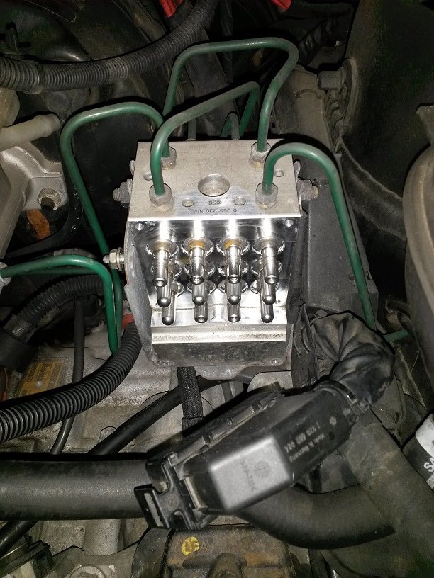

Hier mal einige Bilder von 2014 und an einem 2001er B235R.
Mehr hab' ich nicht mehr.
