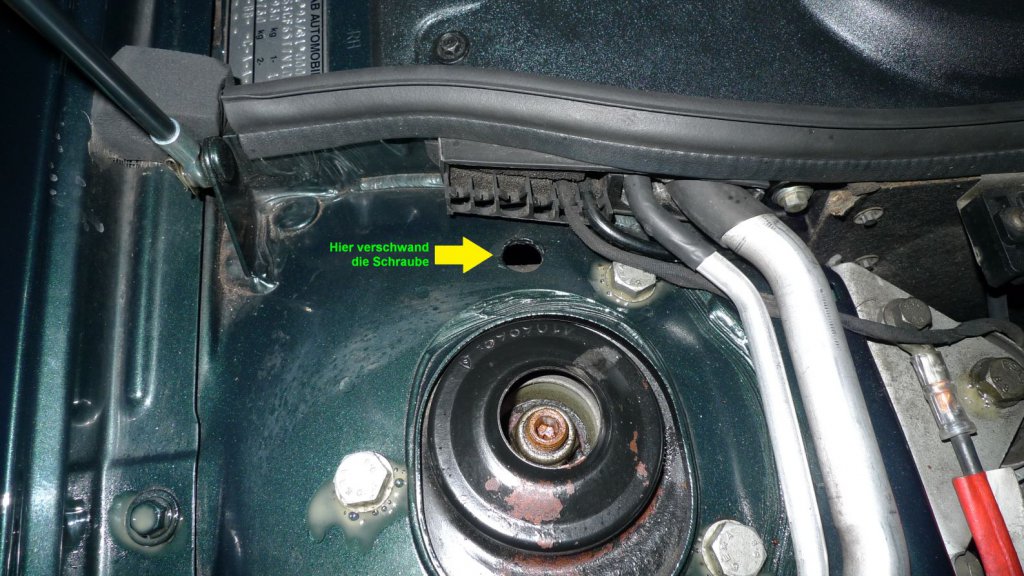

Bei der ganzen Aktion ist mir etwas passiert, das für mich unfassbar ist, weil ich noch nie im Lotto gewonnen habe. Eine der Schrauben fiel mir exakt in das ca. 15mm große Loch hinter dem oberen Federbeinlager (siehe Bild). Klack klack, weg war sie und nie mehr gesehen. Wo ist die nun gelandet? Ich vermute mal im Radhaus zwischen Karosse und Radhausverkleidung, richtig? :confused:
http://www.saab-cars.de/attachments/9000/109846-batteriewechsel-steht-muss-ich-beachten-p1090435.jpg
... Eine der Schrauben fiel mir exakt in das ca. 15mm große Loch hinter dem oberen Federbeinlager (siehe Bild). Klack klack, weg war sie und nie mehr gesehen. Wo ist die nun gelandet? Ich vermute mal im Radhaus zwischen Karosse und Radhausverkleidung, richtig? :confused:
Mit Sicherheit. Um sie herauszuholen bräuchtest Du einen langen Magnet-Teleskopstab :smile: oder Du schraubst die Kunststoff-Innenverkleidung des Radhauses ab (ist geteilt in vorderen und hinteren Teil).
Allerdings frage ich mich, ob das nötig ist. Oder kullert die Schraube hörbar herum ...?
Nö, eben Probe gefahren, alles OK.:smile: Schraube bleibt drin, bis aus irgendeinem Grund das Radhaus sowieso mal weg muss.
Denk' dran, wenn Du mal an den Scheibenwassertank musst, der auf dieser Seite verbaut ist. Dann muss sowieso der vordere Teil der Radhausschale raus ...
