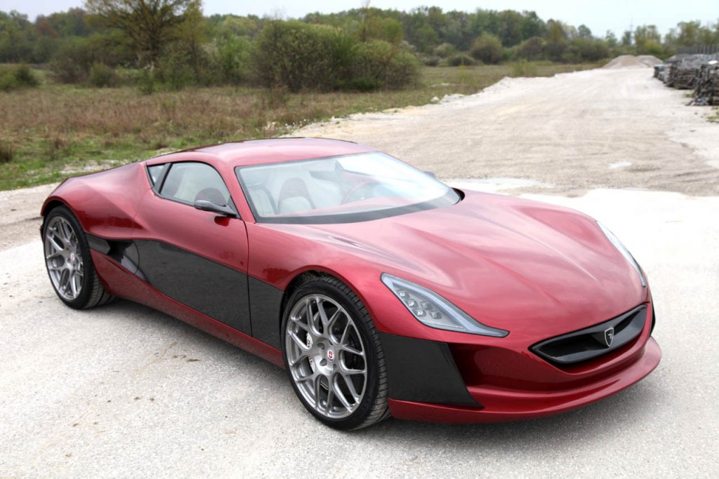

Etwas ganz interesantes.
Rimac hat seinen ersten Concept_One verkauft.
Das ding hat 1088ps
1600nm
Reichweite bis zu 600km (Realistische reichweite 500km)
[ATTACH]69166.vB[/ATTACH]
Der Inhaber und Gründer der Firma ist erst 24Jahre Jung.
Ich bin immer begeistert von solchen leuten, so wie auch der Herr Van Koenigsegg der seine firma mit 21Jahren gründete und ja heute zimlich erfolgreich ist mit seinen "Hypercars".
Ich würde mich freuen über einen grösseren bericht über den Rimac Concept_One :)
Interessant.
Aber die Frage sei gestattet, ob hier die Grenzen der Physik oder des Marketings ausgelotet werden.

Ahh der Concept_One hatte als Konzept noch 4400nm, dieses wurde nun in der serienversion auf "nur" 1600nm reduziert.
Der Akku hat eine gespeicherte Energiemenge von 91kWh...
Und entpricht damit einer Menge von ~10l Benzin.

Wenn er mit 91kWh 500 km weit kommt
(18kWh/100km), dann werden von den 1000PS wahrscheinlich 50 abgerufen - oder weniger.
Bei Volllast von 800kW ist der Akku in 6 1/2 Minuten leer.
Bei geschätzten 400km/h kommt man damit immerhin 45 km weit.
Sind dann 200kWh/100km.
An der Physik kommen weder H. Musk noch H. Rimac vorbei.
