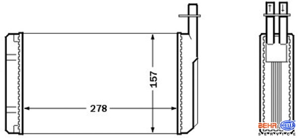

Ja, dieses Teil ist mit Wärmetauscher gemeint.

Pass auf beim Bestellen, da gibt es Ausführungen die passen nicht plug&drive. Selbst wenn die Maße stimmen, beim Schlauchanschluß mußt Du aufpassen. Ich nehme an Du brauchst auch einen WT mit Schlauchnippelanschlüssen mit Schlauchschellen, ohne irgendwelche Adapter etc. Schau mal in diesem Fred: http://www.saab-cars.de/9000/54568-klima-heizt-nicht-bzw-kaum.html
Weil wenn Du alles demontiert hast und stellst dann fest, dass das nicht passt ..... :eek: :mad:
Viel Spaß und Erfolg beim Tausch. Denk auch an das Gebläse. Rat ich Dir unbedingt gleich mit zu tauschen. Wäre ärgerlich, wenn alles wieder zusammen ist und ein paar tkm später ist das Gebläse hinüber.
Der abgebildetet WT paßt nicht ohne weiteres, da an diesem nicht direkt eine Anschlußmöglichkeit für die Schläuche besteht.
Der "Adapter" (wenn vorhanden) aus dem alten paßt in diesen meistens nicht rein (Durchmesser zu klein im WT). Ist eine Frickelei.
Lieber einen bestellen, der eine direkte Anschlußmöglichkeit für die Schläuche hat. Siehe #27 aus dem link im Beitrag über meinem....
