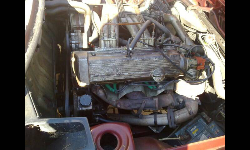

ist so ein Ölmessstab bei nem 900 Turbo (175PS) Bj.88 normal?
http://www.dodaj.rs/f/1Q/55/1lHpENpa/080220132311.jpg

nö nicht normal da war einer erfindungsreich. das ist der getriebeölmessstab
Da wäre ich nicht so sicher. Ein B201 mit dem Öleinfülldeckel im Ventildeckel hat auch so einen kleinen Peilstab fürs Motoröl.
Ja aber wir reden von einem B202 Bj.88 wo so was ausgeschlossen sein sollte. Ich habe ihm gefragt ob "Gear oil" auf dem Staab steht - er sagt aber dass "engine oil" drauf steht......naja :rolleyes:
Das ist dann offenbar ein älteres Getriebe eingebaut worden...dumme Lösung, da das Öleinfüllen dann Stunden braucht.

Hmmm...auf der Seite ist normalerweise der Motoröldeckel. Das Ding ist ein Getriebeölmessstab und gehört eigentlich auf die andere Seite. Da hat doch irgendwer was gebastelt.
nö, Marbo hat recht, da hat jemand ein GM 45702, wie es bis 1982 verbaut wurde unter den B202 geschraubt - da sieht der Motorölmessstab genau so aus.

na wenn er dann schon mal beim Gucken ist, könnte er auch gleich mal das untere Ende des Peilstabs/ Rohrs in Augenschein nehmen oder besser gleich fotografieren - da gabs Austauschgetriebe für die alte Ausführung mit neuem Gehäuse, die hatten im Getriebe das große Gewinde für das Öleinfüllrohr und eine Reduzierbuchse für das dünne Peilstabrohr. In dem Fall könnte man leicht auf Öleinfüllrohr umrüsten.
