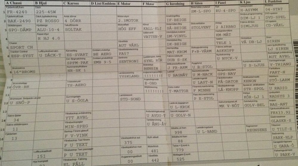

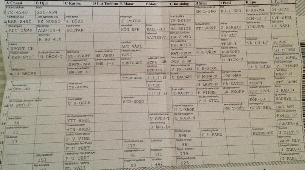

Hier nochmal was da alles drin ist, vom Original Brief von Saab:
[ATTACH]69857.vB[/ATTACH]
Falls jemand Themen hier kennt, oder Infos hat.. würde mich freuen.
Interessant ist auch die Hirsch Auspuffanlage, die Steht in mein Brief drin, wurde auch in der Fabrik gemacht, aber wann genau... weiss ich nicht. Und ob, oder wie lange er mal auf 280 ps war... Kann das Steuergerät von Hirsch.. nur von Hirsch angeschaut werden?
