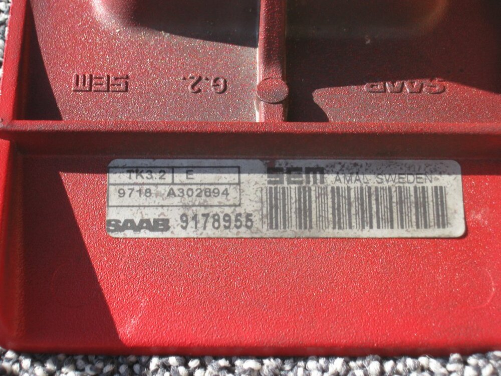

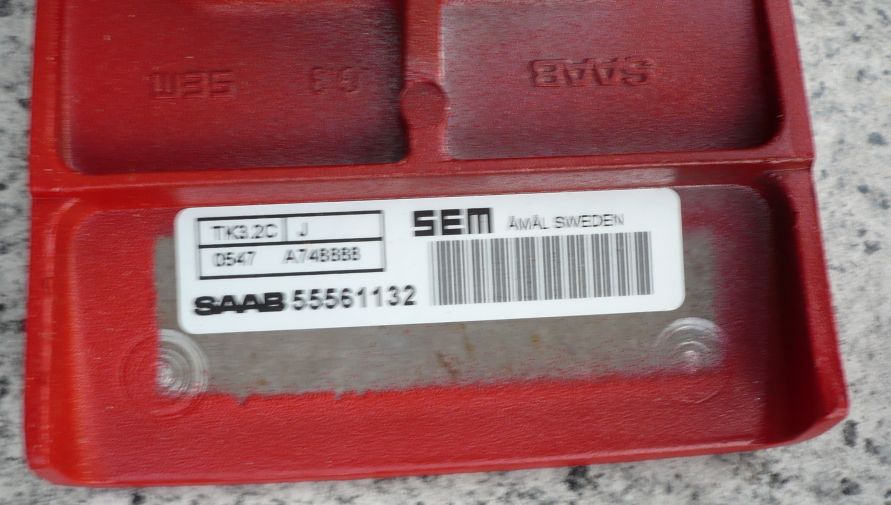

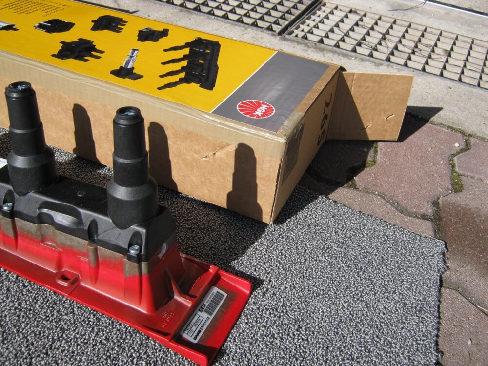

Kleines Update. Rote DI's werden von NGK immernoch umverpackt in einem NGK-Karton mit nem kleinem NGK-Sticker versehene originale SEM-Produkte vertrieben. Bei meinem örtlichen Teiledantler minimal über daparto Preisen.
Es gibt auch neue DIs von Triscan aus Dänemark. ca 200€. Sind zB. OEM für VAG uva. und bauen solche Zündspulen nicht nur für Saab.
DieNGK-Teile sind wohl auch nicht nur 'Originalware'. Aktuell komplett lackiert, zu sehen auf deren Homepage Teile Nr 6023. Die 48128 ist die stock number.
