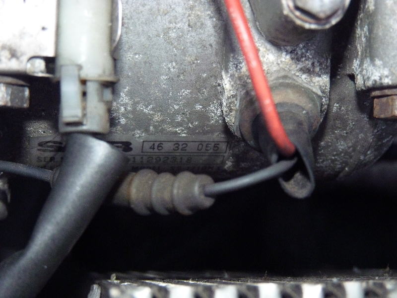

Der muss passen, oder der von dir gezeigte bei Skandix passt auch nicht. Beide habe nämlich die gleiche Saab OE Nummer: 4632055
Sanden passt nicht, ist ein anderer Hersteller. Es gab Sanden und Seiko Seiki beide sind untereinander nicht kompatibel

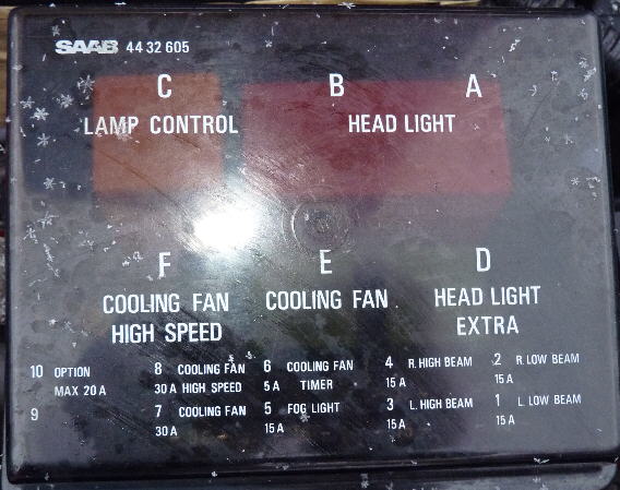

Was bei mir zu dem beschriebenen Phänomen mangelnder Kühlung im Stand führte war ein Defekt an der zweistufigen Motor-Kühl-Gebläseregelung (nicht dass wir uns missverstehen - ich meine nicht das Gebläse der Innenraumheizung, sondern das Gebläse direkt am Motorkühler).
Bei den Turbos hat der Gebläselüfter vorne zwei Stufen, die je nach Bedarf angesteuert werden. Bei Klimabetrieb, d.h. eingekuppeltem Kompressor, läuft das Gebläse immer in der langsamen Stufe mit. Wenn das nicht der Fall ist, dürfte höchstwahrscheinlich entweder das Relais im Sicherungskasten (Low speed Fan), oder, und so war es bei mir, der zylinderförmige Widerstand am Gebläsemotor hinüber sein.
Es sah so aus, als wäre er "geplatzt", denn zwischen Deckel und Gehäuse klaffte ein 2mm breiter Spalt. Beim Ausbau kam mir feiner Sand entgegen. Um wirklich sicher zu gehen, ob diese Gebläsestufe funktioniert, einfach das Low Speed Fan-Relais überbrücken. Pass auf die Hände auf ;-)

ich hab wohl nur low speed fan, also der fan läuft dann immer low (bei high ist nix gesteckt): http://www.saab-cars.de/attachments/9000/111590t-klimakompressor-ueberholen-wo-speed.jpg
