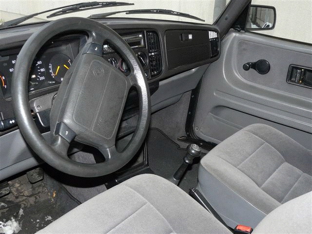

Nein, die AirbagVersion sieht so aus:

[ATTACH]69841.vB[/ATTACH]Das ist das Lenkrad.
Genau das gleiche hab ich auch - nur in schwarz.
Bei mir scheuert die Nabe an der Verkleidung unterm Lenkrad. Wie gesagt, ggf. den Ausschnitt dort vergrößern, falls es bei dir genauso ist.
