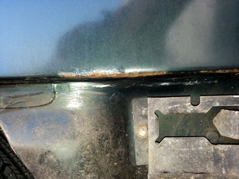

Außerdem habe ich den hinteren Stoßfänger abgenommen um mich dem Rostbefall am hinteren linken Seitenteil zuwenden zu können (siehe Foto).
[ATTACH]70724.vB[/ATTACH]
Ich weiß, es ist kaum der Rede wert. aber es braucht eben alles so seine Zeit...

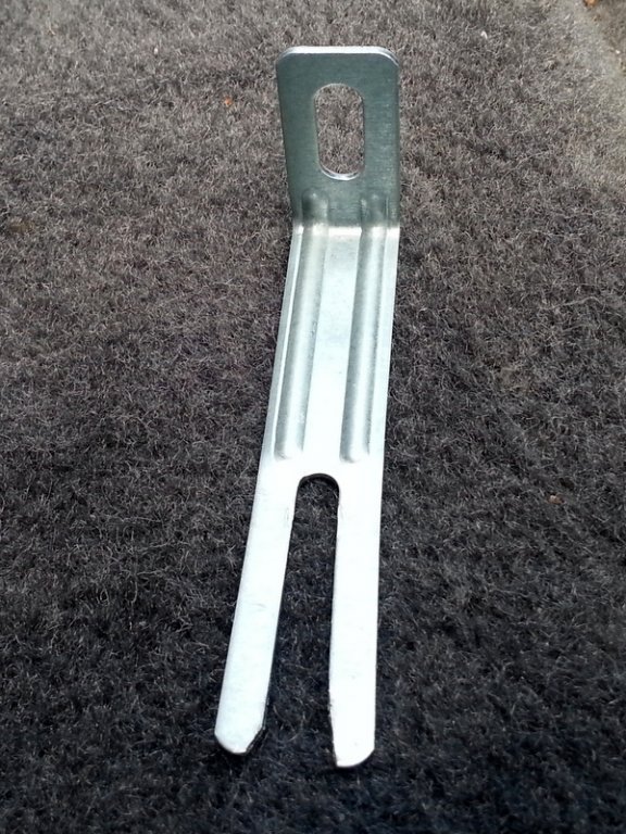

Zum Entfernen der Spreiznieten (Türverkleidung) habe ich mir mit der Flex aus einem Montagewinkel ein kleines Werkzeug gebaut:
[ATTACH]70833.vB[/ATTACH]

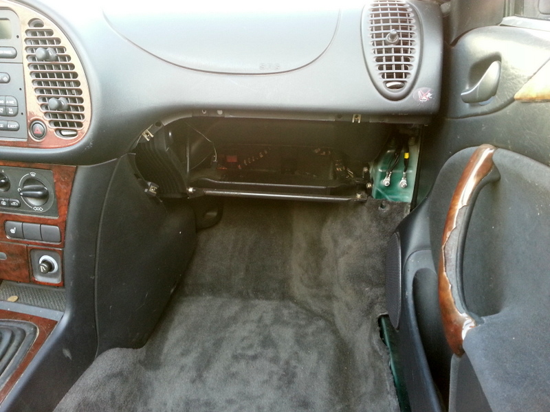

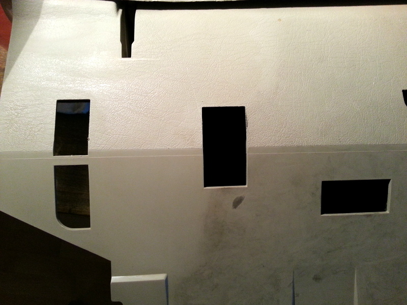

Etwas schwieriger fand ich, die Mittelkonsole auszubauen. Man soll ja mit der Verkleidung des Zündschlosses beginnen, diese vorn links lösen und anschließend hinten. Das habe ich auch so gemacht, aber mich doch gefragt, welches Werkzeug man dafür am besten nimmt. Ich habe einen großen Schraubenzieher genommen, der leider ein paar Spuren hinterlassen hat.

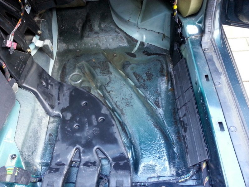

Dann konnte der Teppich raus. Darunter, der eine oder andere mag es schon ahnen, zwei weitere Feuchtbiotope, im Fahrer- und Beifahrerfußraum. Da der Teppich vor dem Ausbau keinerlei Feuchtigkeit zeigte, war ich überrascht. Aber die Dämmung/der Schaumstoff unter dem Teppich hat alles aufgesogen. Also raus damit und direkt in die Tonne.
[ATTACH]70831.vB[/ATTACH]

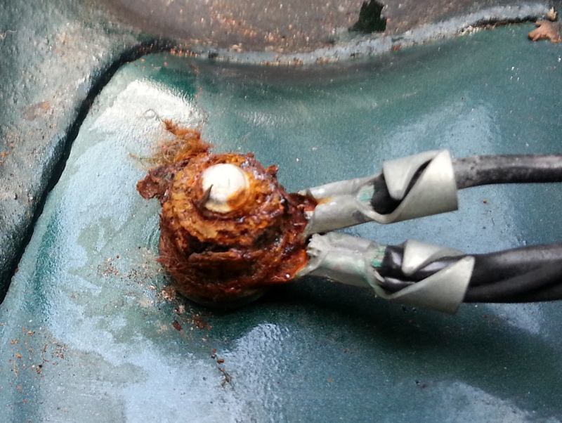

Interessanter (und glücklicher) Weise hat das Wasser, was ja schon länger da unterm Teppich gewesen sein muss, fast keinen weiteren Schaden angerichtet. Lediglich ein Massepunkt auf der Beifahrerseite war etwas rostig:
[ATTACH]70834.vB[/ATTACH]
was sich zum Glück mit einer neuen Mutter, etwas Schleifpapier und WD40 leicht beheben ließ.

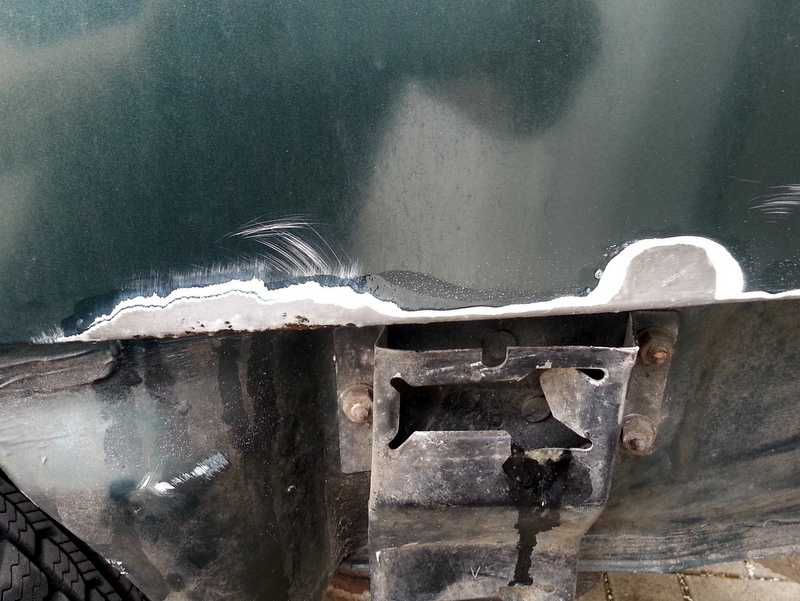

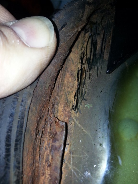

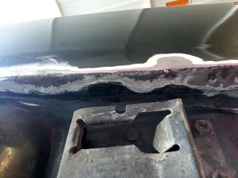

Dann habe ich mich an die rostige Stelle am hinteren linken Seitenteil gemacht. Mit der Schruppscheibe etwas gesäubert, sah es so aus:
[ATTACH]70835.vB[/ATTACH]
Wie auf dem Foto zu erahnen, ist da schon mal jemand sehr laienhaft tätig gewesen - und hat den Rost unter einer ca. 5mm dicken Spachtelschicht versteckt. Ich habe natürlich erst einmal von Innen kontrolliert, ob da nicht ein Unfallschaden war, aber nach Entfernung der Kofferraumverkleidung gab es Entwarnung. Blech ist vollkommen glatt, kein Unfallschaden. Hat also wirklich nur jemand den Rost überspachtelt. Warum auch immer mit so viel Material.
Ich werde dem Rost nun mit Pelox zu Leibe rücken, bis wirklich nichts mehr da ist. Dann werde ich wohl der Einfachheit halber den weggeschliffenen Spachtel wieder ersetzen, so dass eine glatte Fläche entsteht.

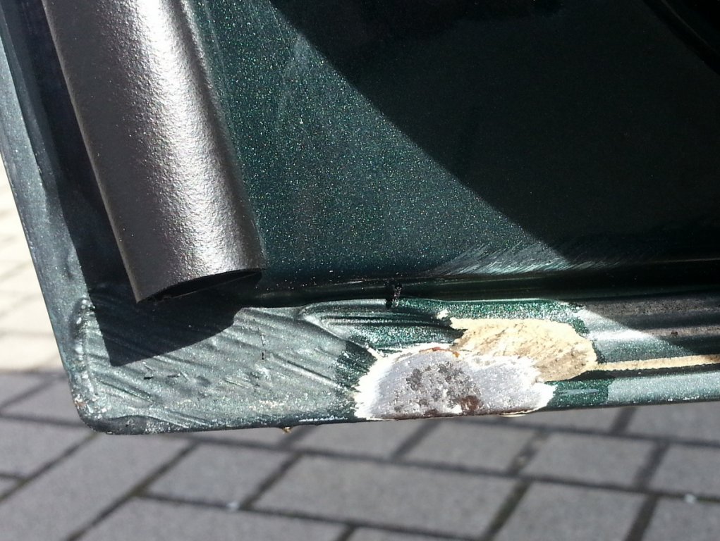

Auch um die Roststelle an der Unterseite der Fahrertür habe ich mich gekümmert, diese freigelegt und mit meinem geschätzten Owatrol-Öl behandelt. Das werde ich noch einmal wiederholen, dann kann Grundierung drauf und etwas grüne Farbe.
[ATTACH]70838.vB[/ATTACH]
(Fahrertür unten)

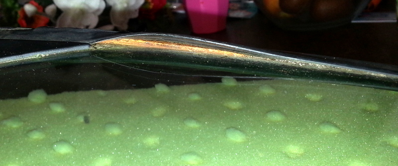

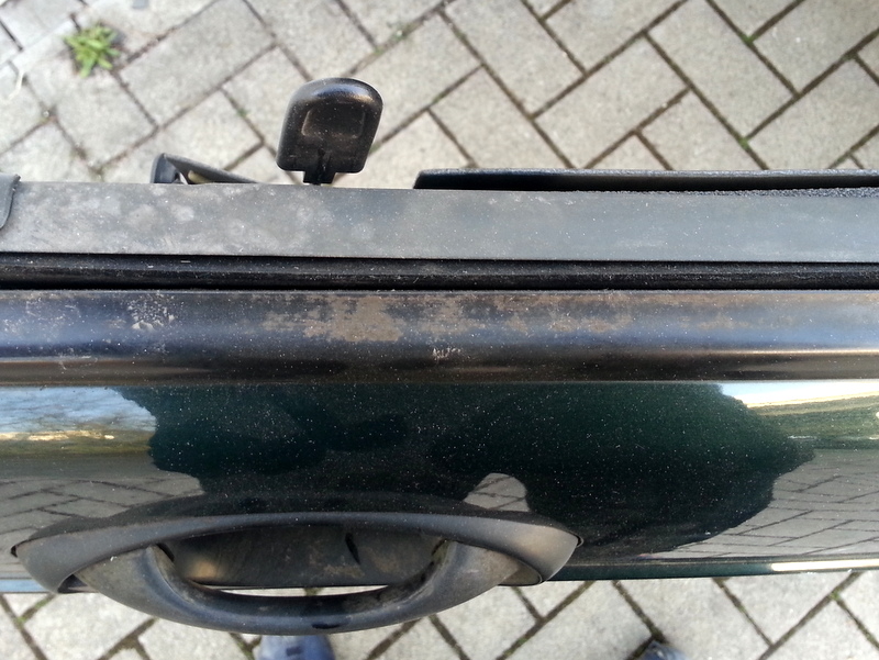

Schließlich habe ich mich noch in aller Ruhe um die gesammelten Dichtungsgummis des Autos an Scheiben und Türen gekümmert. Jetzt weiß ich auch woher der Begriff "Moosgummi" kommt. Alle Gummis, die von Außen zugänglich waren, waren ziemlich vermoost:
[ATTACH]70836.vB[/ATTACH]

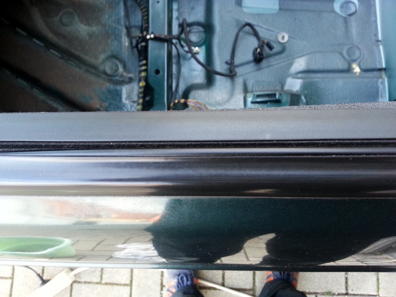

(hier zum Beispiel der Blick auf die Tür von oben)
Ich habe im ersten Arbeitsgang mit klarem Wasser und einem Spülschwämmchen das Gröbste entfernt, dann in einem zweiten Arbeitsgang mit einem Schaumstoffpad und Koch PlastStar alle Gummis behandelt. Jetzt sehen sie wieder deutlich besser aus:
[ATTACH]70837.vB[/ATTACH]
(nochmal Tür von oben)
und neben der optischen Verbesserung dürfte das auch dem Material gut tun und seine Lebensdauer spürbar verlängern.

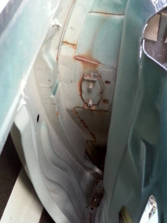

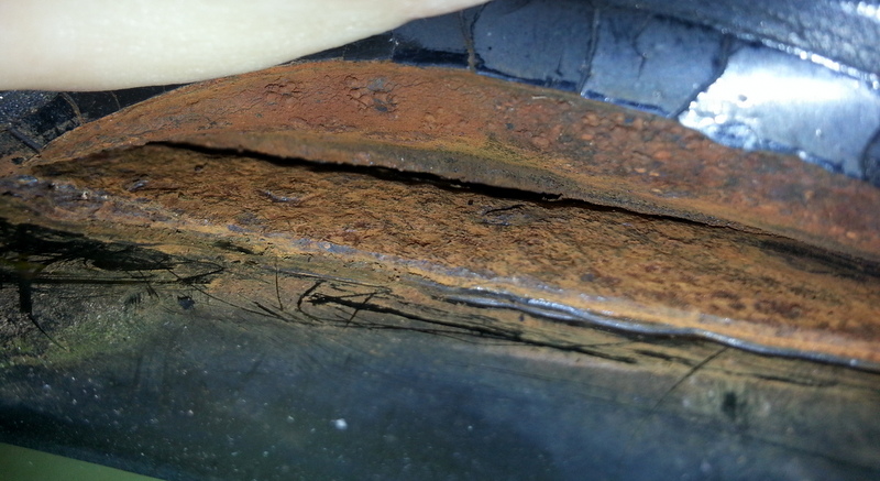

- die beiden hinteren Seitenscheiben ausgebaut, um sie in Ruhe im Keller entrosten zu können. War einfacher als gedacht. Dabei festgestellt, dass es doch etwas Rost in den hinteren Karosserieholräumen gibt, an den Schweißnähten:
[ATTACH]70855.vB[/ATTACH]
(hier ein Bild in den hinteren linken Hohlraum nach Ausbau der Scheibe)
Da werde ich also auch Fluid Film reinsprühen auf die betroffenen Bereiche.

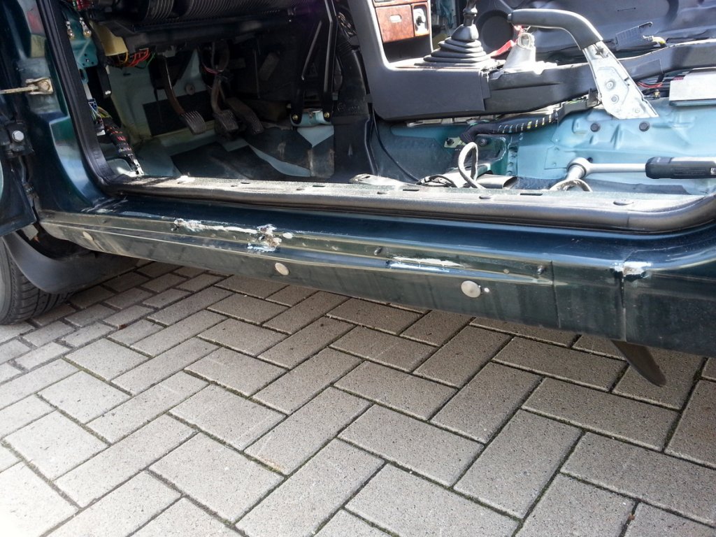

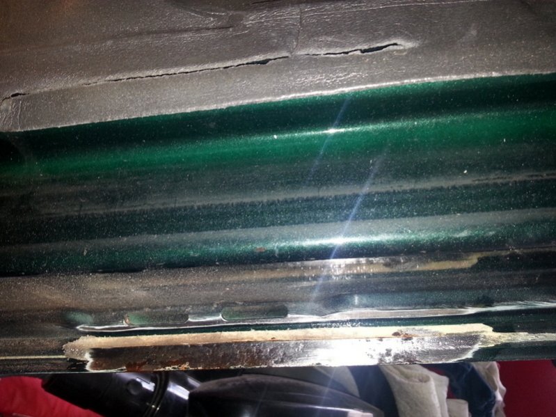

Dann noch den Schweller links unter der Fahrertür freigelegt, weil dort auch schon Anzeichen der braunen Pest zu sehen waren. Und direkt die Behandlung mit Pelox gestartet.
[ATTACH]70856.vB[/ATTACH]

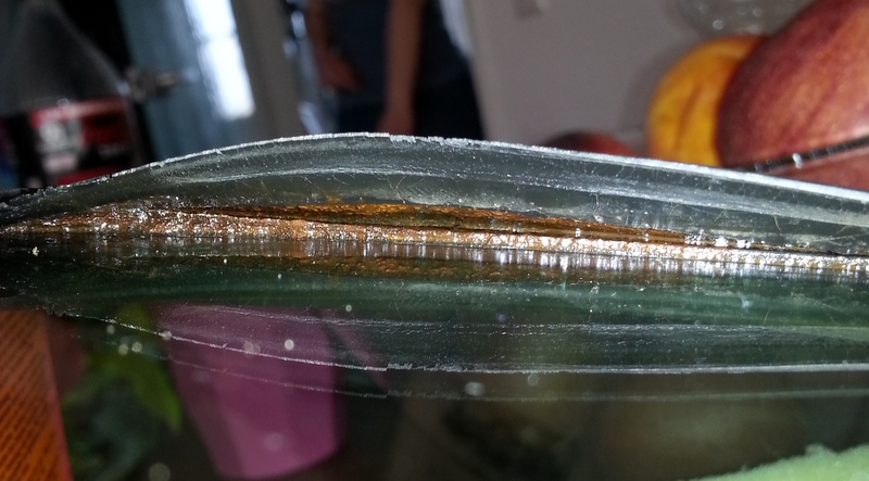

So motiviert, habe ich heute auch noch ein paar Handgriffe erledigt. Habe mir die ausgebauten Seitenscheiben vorgenommen. Leider eine Menge Rost dran (unterm Gummi):
[ATTACH]70888.vB[/ATTACH]
(hier liegt die Scheibe auf einem Schaumstoffpolster).
Wenn man etwas mit dem Finger das Gummi aufbiegt, sieht es noch schlimmer aus:
[ATTACH]70889.vB[/ATTACH]
Von meiner Ursprünglichen Idee, hier mit Pelox (phosphorsäurebasiert) zu arbeiten, habe ich angesichts dessen Abstand genommen. Das sieht mir doch eher nach einem Fall aus für...

Nach einer ersten Behandlung:
[ATTACH]70890.vB[/ATTACH]
Schon etwas besser. Aber da muss noch mehrmals Owatrol drauf.

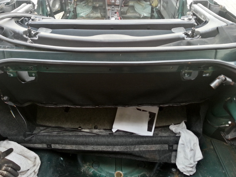

Auch heute habe ich wieder etwas weiter gemacht. Erstmal Verdeckkastendeckel und die Stange mit der kaputten Feder abgebaut.
[ATTACH]70914.vB[/ATTACH]

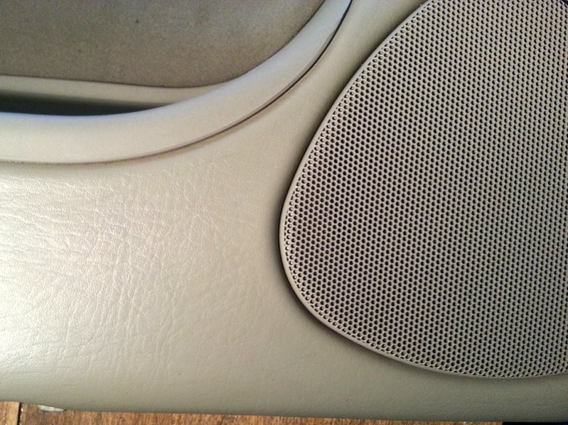

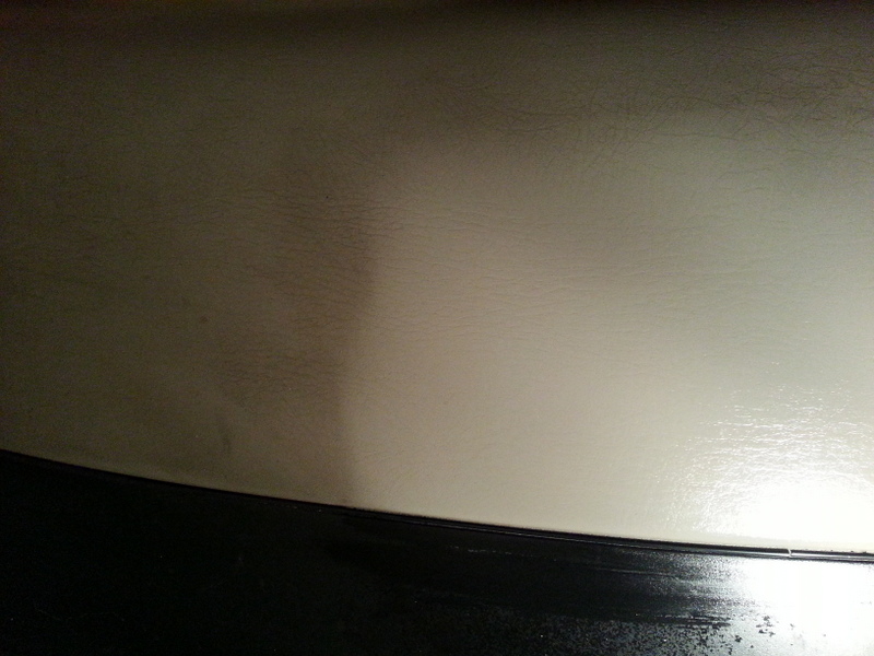

So, hinter mir liegt ein Wochenende an dem ich mich fast die ganze Zeit um den Saab gekümmert habe. Freitag nachmittag und Samstag war ich Teile kaufen. So habe ich u.a. eine helle Innenausstattung in ganz ordentlichem Zustand und ein Verdeck mit nach Hause gebracht. Auch ein paar Technik-Teile (z.B. Zahnriemensatz mit Riemen, Umlenkrollen, Wasserpumpe).

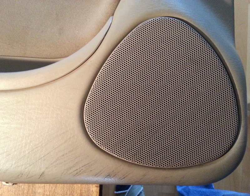

Am heutigen Sonntag musste ich dann erst meiner Liebsten die Antriebswellengelenke am Nissan tauschen, die waren hin. Danach habe ich mich ans Putzen der neuen Innenausstattung gemacht, zunächst der Seitenverkleidungen und der anderen Kunststoffteile. Hier ein paar Impressionen:
[ATTACH]71037.vB[/ATTACH][ATTACH]71038.vB[/ATTACH][ATTACH]71039.vB[/ATTACH][ATTACH]71040.vB[/ATTACH]
Und wen es interessiert, wie ich dabei vorgegangen bin: Ich habe All Purpose Cleaner von Valet Pro genommen in der Verdünnung 1:4 und den mit einem Schmutzradierer (gibts für kleines Geld in jedem Drogeriemarkt) eingearbeitet, dann mit klarem Wasser abgespült. Demnächst kommt noch Colourlock Kunstleder/Vinyl-Pflege drauf.
