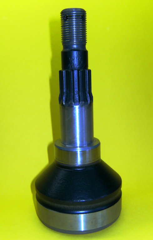

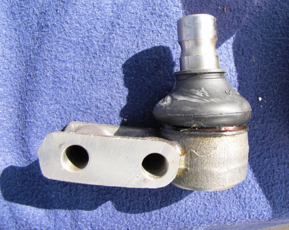

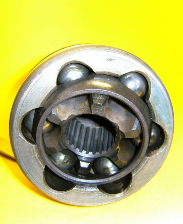

Das Rattern beim Beschleunigen sind wahrscheinlich die äußeren Antriebsgelenke. Es kann aber auch an falscher Einstellung der Spur ligen. Klackern sind mit Sicherheit die Traggelenke. Bei der hinteren Bremse wirst Du wohl alles mal zerlegen und überprüfen müssen!!
Zuerst die Traggelenke und Fahrwerksbuchsen i.O. bringen, dann muss das Fahrwerk zur Einstellung.

Einstellung macht jeder gute/größere Reifenhändler (kostet um 120€), die Antriebsgelenke gibts keine neuen mehr, da musst Du Deine aufbereiten lassen oder gute gebrauchte suchen! Traggelenke würd ich nicht anschauen, sondern alle 4 erneuern, besonders bei den Oberen kann man in entlastetem Zustand nur schwer was feststellen.

Sei beim Austauschen der Oberen Traggelenke vorsichtig, Die Schrauben reißen oft ab und an dieser Stelle sind sie nur sehr schwer auszubohren!! Am Besten schon einige tage/wochen vorher immer mal mit nem guten Rostlöser einsprühen, ich umwickele die Stelle immer mit Klo/Küchenrolle und kann sie dann so richtig schön unter Rostlöser setzen. Die Schrauben haben unf/unc-Feingewinde und sind nicht einfach zu bekommen.
