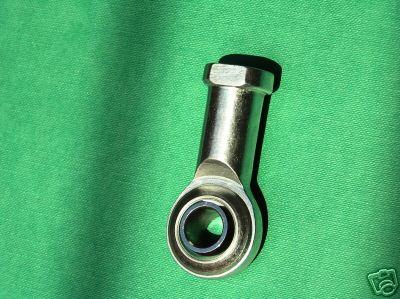

Grabe diesen alten Fred mal wieder aus. Die Gummidinger an der Schubstrebe Richtung Achse sind ja recht kurzlebig. Könnte man die durch sowas ersetzen ?
http://cgi.ebay.de/M10-Female-RH-Rose-Joint-Autograss-Rally-car-hot-rod-F2_W0QQitemZ190171935753QQihZ009QQcategoryZ43120QQtcZphotoQQcmdZViewItem
Wieviel Belastung muß sowas aushalten können ? Die Herren Fahrwerksingenieure bittäää ...
Hardy
Hardy
Hast Du das von einem Fitness-Gerät abgeschraubt?:tongue:
Dämpfen tun die Dinger aber dann garnicht mehr, oder?
Äh nö - gibts bei Ebay UK bei so Rennsport-Fuzzis.
Dämpfen tun die Dinger aber dann gar nicht mehr, oder?
Wozu ? Auf der anderen Seite (Befestigung an der Karosserie) ist doch auch ein Gummi-Metallelement dran, das würd ich wegen Elastizität und Geräuschdämpfung dranlassen.
