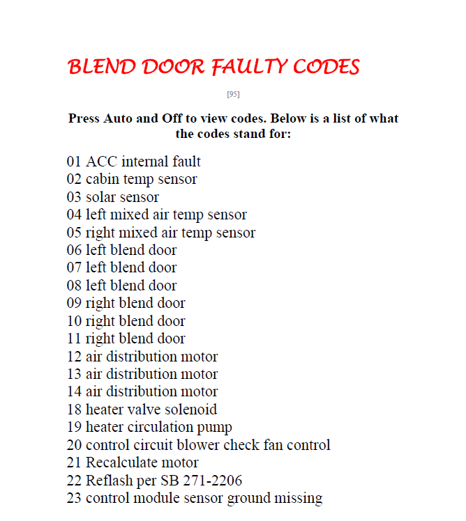

Hast Du schon mal die Klimaanlage kalibriert? Also Klimaanlage ausschalten und dann "Auto" und "Off" gleichzeitig drücken. Eventuell tauchen dann im Display Fehlercodes auf, die bei der Eingrenzung des Problems helfen können. Wenn es der Thermostat nicht war, könnte es nämlich ein Problem mit den Klappen der Luftverteilung geben.
Kommt denn auf beiden Seiten kalte Luft raus oder nur aus einer?
EDIT: Hier für den Fall,dass Fehlercodes angezeigt werden, einemal eine Liste,was sie bedeuten(in Englisch) [ATTACH]70543.vB[/ATTACH]

Der thermostat war kaputt weil der motor jetz schneller warm wird. Kalibriert hab ich heute morgen... zeigte ein 0 auf der linke seite.. also 0 fehler? ..Kann deine datei nicht öffnen. Danach kam kalte luft,

Hmmm...wenn die Klima keine Fehler anzeigt, scheinen ja die Klappen in Ordnung zu sein. Ich glaube nicht,dass man mit dem Tech2 entsprechende Fehler auslesen kann, falls doch,möge man mich korrigieren. Habt Ihr beim Kühlflüssigkeitswechsel eventuell zwei verschiedene Kühlflüssigkeiten vermischt? Dann könnte unter Umständen der Heizungskühler dicht sein. Du schriebst ja auch noch,dass die Temperaturanzeige auf der Autobahn fast ganz unten ist. Könnte evtl. auf einen Defekt des Kühlmitteltemperatursensors deuten(obwohl ich nicht weiß,ob der irgendeinen Einfluss auf die Heizleistung hat), hier sollten die Chancen aber gut stehen, dass ein Fehler gespeichert wurde.
Hier gibt es die Liste in Textform sowie die Tech2-Beschreibungen:
https://www.saab-cars.de/threads/9-3-i-kalibrierung-klimaautomatik.19459/#post-391512
Da ihr zuletzt das Wasserventil getauscht habt würde ich dort weitersuchen. Ich gehe davon aus das die Unterdruck- und Wasserschläuche an den richtigen Anschlüssen sitzen. Die Funktionsweise ist im pdf erklärt. Ich habe dort ein rotes "X" eingefügt.
Diesen Schlauch sollst du einmal abziehen und dann die Luft prüfen. Ohne Unterdruck kann das Wasserventil nicht mehr schließen und heißes Wasser sollte durch den Wärmetauscher fließen.
Wenn die ACC nach Kal eine 0 anzeigt ist die Elektrik in Ordnung. Leider kommt man an das Wasserventil nur sehr sehr schlecht dran, sitzt an der Spritzwand ziemlich mittig hinter dem Motor. Hier ein Link zum Austausch des Ventils:
