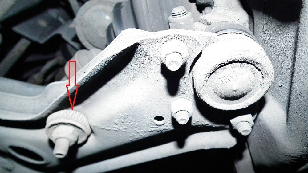

hallo,

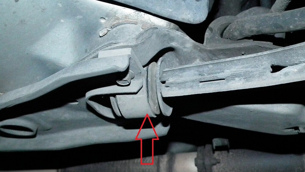

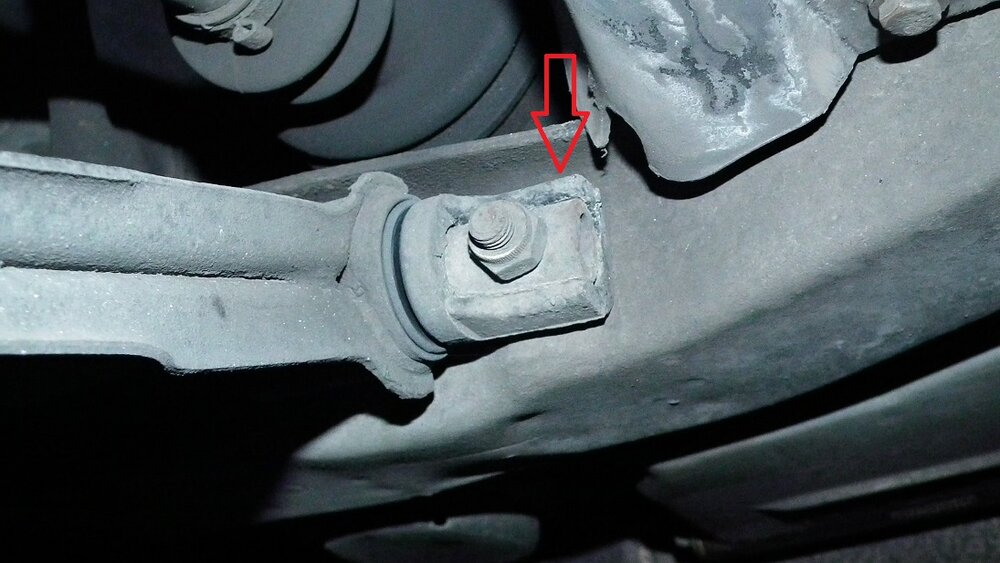

ist es möglich zu erkennen, ob das lager auf foto DSCF8098 noch i.O. ist ?
bei den beiden anderen sehe ich es selbst, daß es an der zeit ist.
danke :ciao:
Der Pfeil in 8098 zeigt auf den Halter, ja die gehen kaputt aber in dem Zustand brauchst du nicht tauschen. Das Gummilager im selben Bild scheint sich schon axial bewegen zu können, vom Abdruck her- wie gesagt ich hab da bei meinen noch nie Spiel feststellen können- im Zweifel tauschen.
Dei Koppelstangen kannst du so drin lassen- unkritisch.
Wichtiger wäre das Stabilager innen zu ersetzen- sieht spielbehaftet aus. Und das macht ordentlich Lärm.

In 8098 meinte ich das Gummilager, ob dieses Verschleißerscheinungen zeigt ?
Das Hin-und-Her wird damit zusammenhängen, daß das hintere Lager s. 8097 schon gerissen ist.
Innen und Außen scheinen fast unabhängig voneinander zu sein.
Der Gummi der Koppelstange unten ist rissig s. 8102 - unkritisch ?
Das dürfte aber nicht so ganz einfach sein, die Buchsen sind sicherlich reingepresst.
Ist auf dem Bild schlecht zu beurteilen, kann man so nicht sagen. Aber wenn da ein Riss in der Lagerstütze ist, kanns beim TÜV Probleme geben. Bei mir hat der da ganz genau drauf geschaut.
Dieses Lager nimmt hauptsächlich die Querkräfte auf, Längskräfte in geringerem Maße. Ein Riss im hinteren Lager dürfte sich also kaum auf das vordere Gummilager auswirken.

"Aber wenn da ein Riss in der Lagerstütze ist"
ich hab da keinen Riß gesehen ?!
Wer nimmt dann die horizontalen Kräfte auf ?
Die vordere Lagerstütze kanns nicht sein ?
Dann ists ja gut. Ich dachte wegen deiner Frage in #60, daß die einen Riss oder sonstwas hat.
Wer sonst?
Auch die Horizontale ist noch eine Fläche, bleiben also Längs- und Querkräfte.
Für die Längskräfte halte ich eindeutig das hintere Lager für zuständig.
würde ich auch so sehen

In der Werkstatt und beim TÜV prüfen die dieses Lager aber immer auf Spiel in Querrichtung:confused: Habe ich selber so gesehen.
