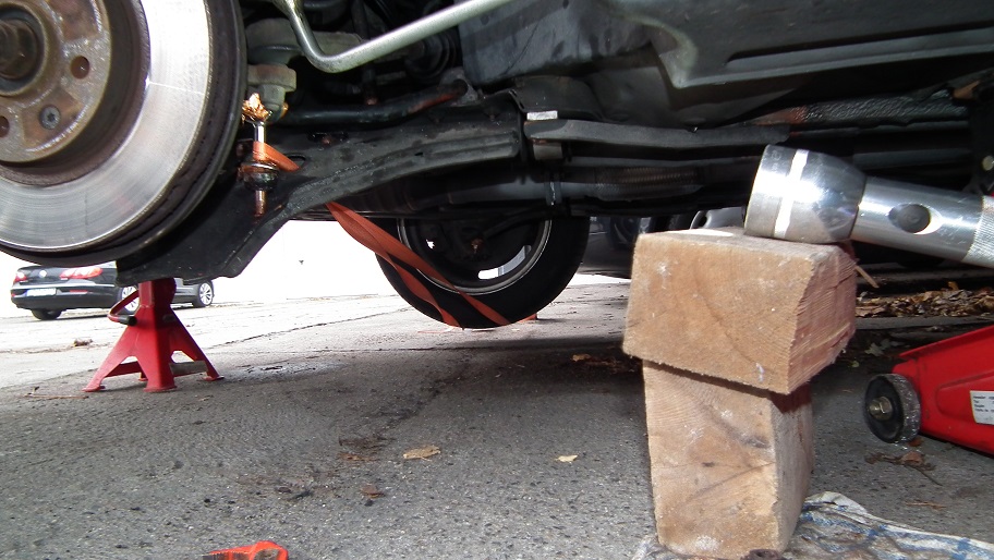

hat sich erledigt,
hab ein Spannband durch das Loch im Querlenker gezogen und andere Seite fest gemacht, angespannt und der Querlenker läßt sich leicht verbinden :smile:
hier das Foto dazu, Koppelstange läßt sich so sauber am Querlenker befestigen :rolleyes:
Ja, wenn man das so macht ...
Zu Montagen an Fahrwerksteilen ist es oft bis meist hilfreich, diese federsetig in Nullstellung zu haben.
Geht z.B. auf der Grube, wenn die Karre brav 'auf allen Vieren' steht, auch an der Stelle prima.
Du meinst in 0-Stellung bekommst du die Koppelstange in den Querlenker reingefädelt und dann auf den Stabi draufgeschoben ?
Kann man ja mit dem Wagenheber simulieren in dem an der Außenseite des Querlenkers angehoben wird,
Probiert hab ich es nicht, aber ich hatte den Eindruck, daß ich das Auge der Koppelstange dann nicht auf den Stabi bekomme.
Kappelstangen auf den Stabi, und dann von oben in den Querlenker.
Wenn dazu der Platz nicht reicht, im Zwefelsfalle dann eben beide Koppelstangen ab ...
...auf jeden Fall beide Koppelstangen ab, anners geht's nicht. Sollen ja eh beide ersetzt werden.
ihr meint:
Last muß auf die Außenseite der Querlenker
2x2 Muttern der Koppelstange lose schrauben
dann beide Koppelstangen vom Querlenker lösen
Stabi nach oben drehen
Koppelstange vom Stabi lösen
könnte gehen, aber so viele Wagenheber hab ich nicht
und ich kenne keine PKW-Werkstatt mit Grube, gibts meist nur bei den LKW-Reps.
Ja, so ist das gemeint.
Du kannst auch die Räder abschrauben und die Querlenker mit dem Traggelenk außen auf deine Unterstellböcke absetzen. Dann ist auch "eingefedert"
Auf die Sicherung unter den Wagenheberaufnahmen/Schweller oder dem Aggregateträger vorn (z. B. mit 4KantHolz) dabei aber auf keinen Fall verzichten!
mit dem Spanband #85 und #86 war keine gute Idee asdf
nur so wie es Rene und Steini beschreiben machen !!! :top:
