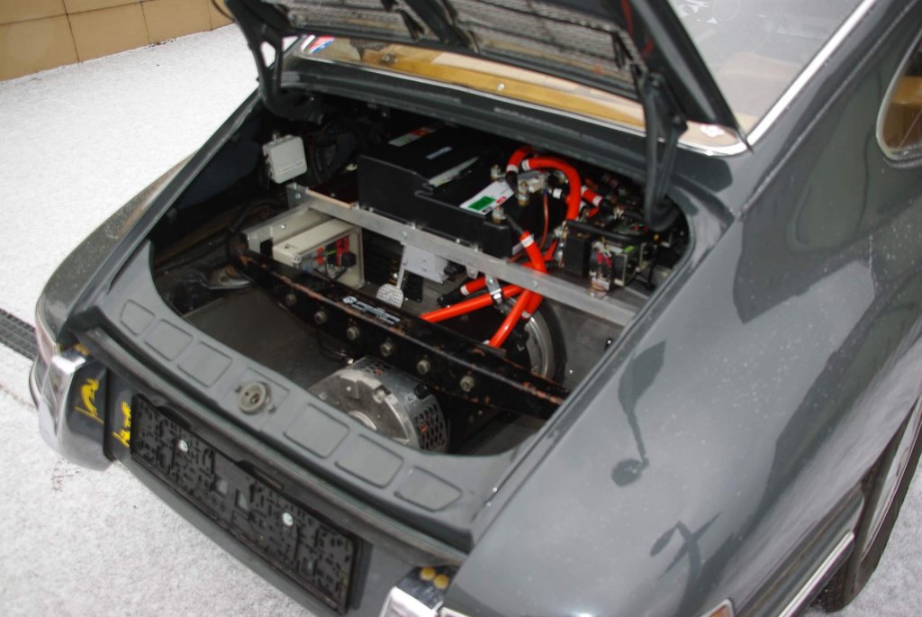

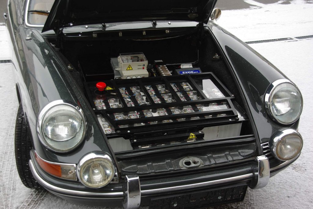

Es hat mal jemand einen Porsche 912 uaf e-Antrieb umgebaut, find den super.
http://www.elektroporsche.de/home.html
http://www.motor-talk.de/forum/elektro-porsche-912-aus-den-90igern-wie-wuerde-mann-das-heute-machen-t1755280.html
Könnte auch mit dem 99er gut harmonieren.
Es hat mal jemand einen Porsche 912 uaf e-Antrieb umgebaut, ...
Und ein Weiterer kommt hoffentlich bald auch auf die Straße. :rolleyes:
[ATTACH]70823.vB[/ATTACH][ATTACH]70822.vB[/ATTACH]

In diesem Fall war aber die technische Umsetzung das eigentlich Reizvolle und Ausschlaggebende.
Beim Grauen ist außer einigen Befestigungslöchern und Kabeldurchgängen nichts am Auto verändert worden. Es ließe sich also jederzeit wieder in den Originalzustand zurückschrauben.

Der Silberne ist bereits Mitte der `90er umgebaut worden. Ich hatte mal Gelegenheit in dem Wagen kurz mitzufahren und konnte nichts von einem Flurförderfahrzeug feststellen. Was spricht dagegen bewährte und erprobte Komponenten zu verwenden?

...ich hatte mal Gelegenheit in dem Wagen kurz mitzufahren und konnte nichts von einem Flurförderfahrzeug feststellen. Was spricht dagegen bewährte und erprobte Komponenten zu verwenden?
Gleichstrommotor und Bleiakku. Typische Flurfördertechnik, Bremsenergierückgewinnung nicht oder nur eingeschränkt machbar (max. Ladestrom der Akkus). Gesamtwirkungsgrad daher unterhalb von modernen Verbrennern.
Es spricht überhaupt nichts dagegen, bewährte Komponenten zu verwenden. ZB einen 5.7L Industrie V8 Motor von GM mit einem Vierfachvergaser. Wirkungsgrad ähnlich.
Interessant sind Umbauten wie anfangs mal in diesem Thread gezeigt mit Synchronmaschinen und Li-Akkus. Aber wen interessiert schon die Technik - daher ist das auch im Stammtisch versackt.
Der 912er ist ja in der Szene bekannt. Der ist gut gemacht und was anderes gabs damals auch nicht. Nur heute gibts auch schon besseres von der Stange.
@Kuchen: Da liegst du nicht ganz richtig, beide Fahrzeuge laufen mit LiFePo-Akkus und sind selbstverständlich rekuperationsfähig. Von daher liegst du mit deiner Wirkungsgradrechnung auch etwas daneben.
