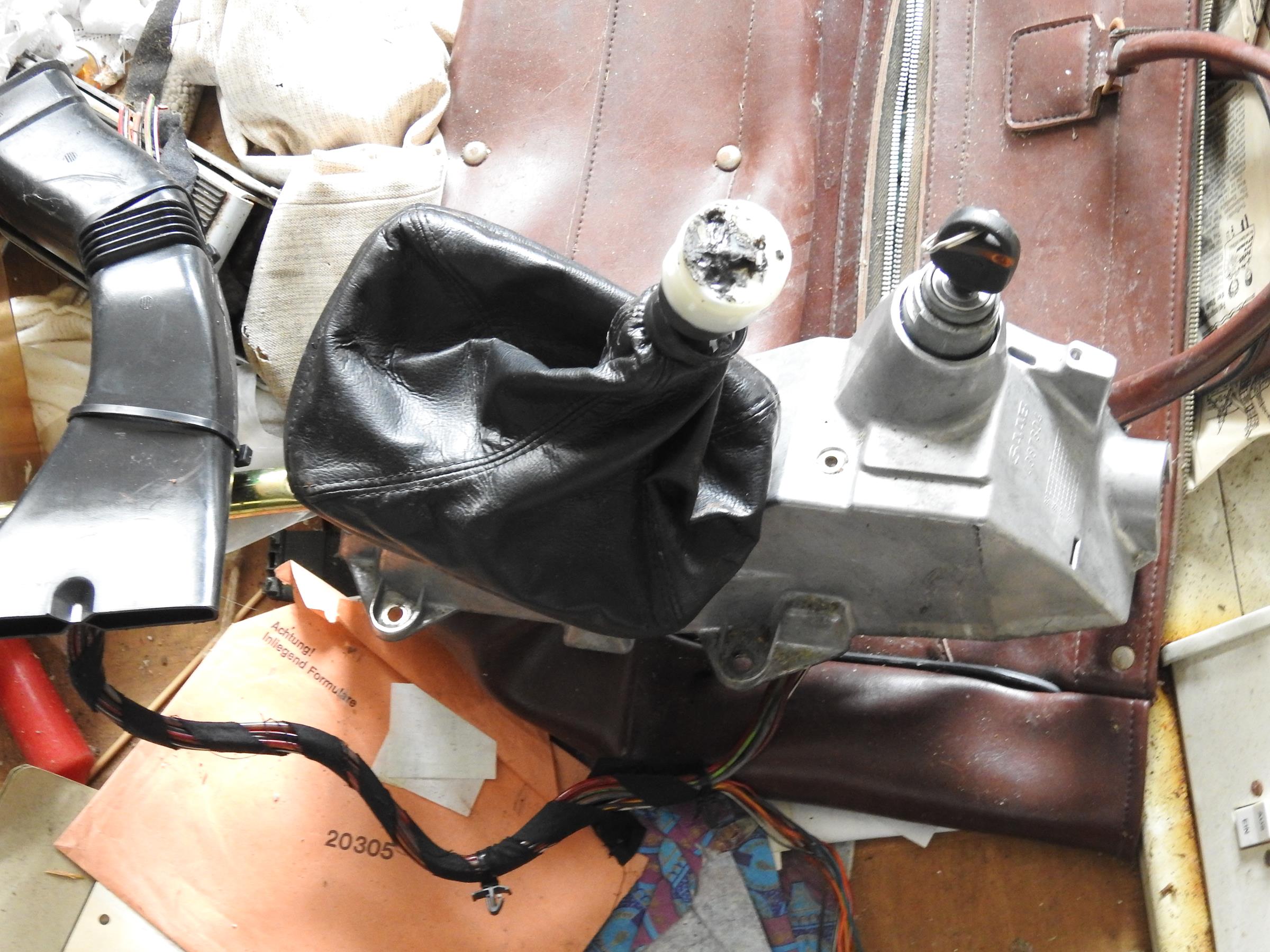

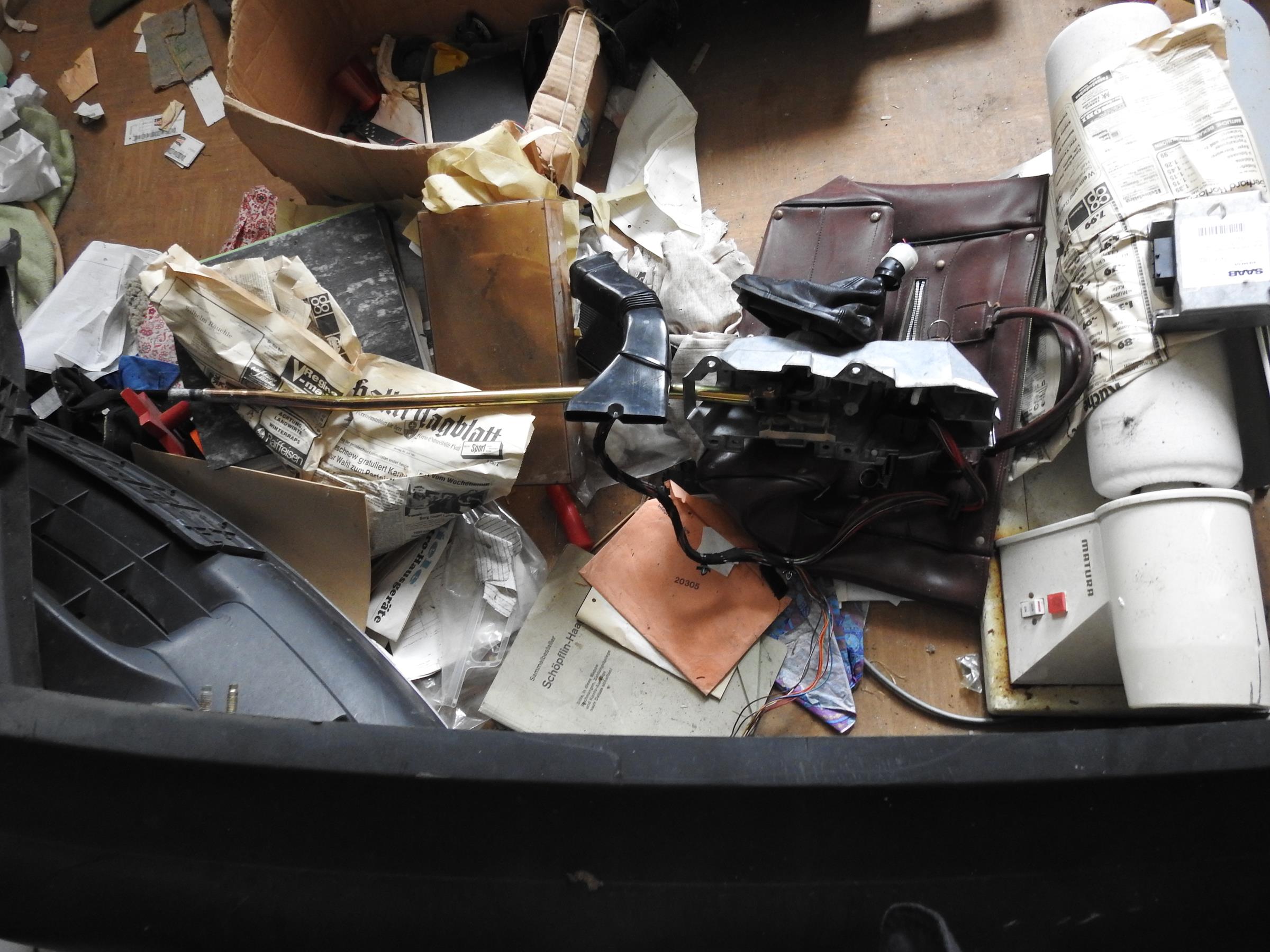

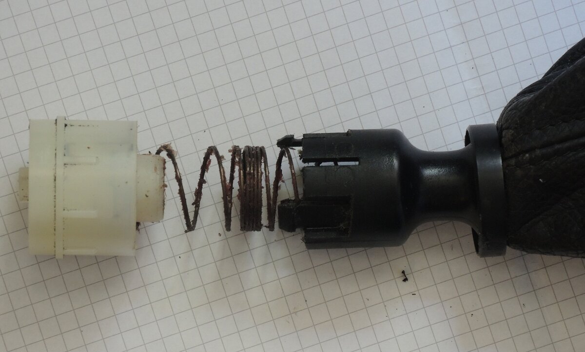

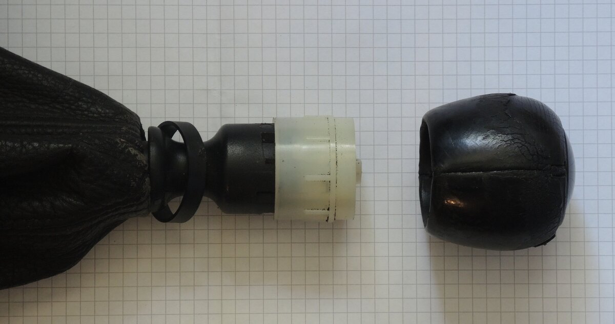

Wie auf den Bildern zu sehen ist der Knauf schon unten, das weiße Plastedrum will nicht ab, ist das geklebt oder hat das n Gewinde?
Und wie trenne ich dann das Leder von den schwarzen Plastikteilen?
bis jetzt ist ja nur die Verkleidung vom Knauf runter. Der weisse Unterbau hat Normal eine Presspassung. Also mit Gewalt von oben aufgepresst. Wenn du die Konsole eh schon lose hast kannst du den Hebel zum gehen halten beim abziehen auch ganz aus bauen. Oder eben zerstören.
Danke, ist unten. Übrigens hat der Schalthebel eine Verzahnung, also drehen ist eher suboptimal.
