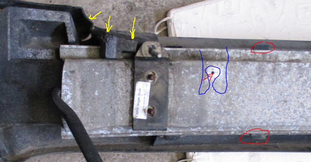

Wir spechen hier über das VFL-Modell. Beim Facelift mag das anders sein - das kenne ich nicht.
Hier jedenfalls ist die Hinterkante der Abdeckung mit einer Reihe von Laschen in Schlitzen der Stoßstangenhaut fest - hier ist nichts zu richten.
An der Vorderkante wird die Abdeckung mit geschlitzten Laschen in 4 Schrauben am Aluträger befestigt - aber auch hier geht es einfach nicht tiefer als bis Anschlag - alles vorher ausprobiert!
Mich wundert allerdings, dass die Heckklappe bei meinem in der obersten Position der Scharniere montiert war. (...)
Nicht wundern. Die „großen“ Löcher sind dafür gedacht Fertigungstoleranzen in der Produktion auszugleichen. Wenn`s blöd läuft gleichen sich diese auch mal nicht von vorn nach hinten, von unten nach oben aus sondern addieren sich. Dann werden die Ausgleichsmöglichkeiten halt auch mal ausgenutzt.
(In meinem damaligen Lehrbetrieb wurden E-Klasse-Fahrgestelle von Daimler umgebaut. Die extremsten hatten da auch mal einen Längenunterschied von etwa 15mm!)
Bei dem Einstellproblem Heckklappe-Stoßfänger könnte ich mir auch gut eine leicht verformte Plastikhaut über die Laufzeit vorstellen. Kunststoff und Blech haben ja ein unterschiedliches Ausdehnverhalten bei Temperaturschwankungen. Je nachdem ob da bei der Montage irgendwelche Spannungen aufgebaut haben könnte sich der Stoßfängerverkleidung etwas nach oben „verbogen“ haben.

Das geht hier nur um das Plastikteil auf dem Pralltopf der Stoßstange. Des Pralltopf kann man in der Tat nicht justieren, aber sehr wohl die Plastikabdeckung.
Ja, das Teil könnte man ein gutes Stück verstellen. So weit, dass die Klappe gar nicht mehr zu geht. Aber sinnvollerweise wird das ganze so eingestellt, dass die Verkleidung auf dem Träger plan aufliegt. Sonst arbeitet die ja jedesmal wenn man sich beim Laden da drauf stützt. Alles etwas eng konstruiert. Eigentlich hätte die Klappe 5-10mm kürzer sein können. Würde das unten in dem Schattenloch nicht auffallen. Bei meinem reicht es gerade so, solange keine Steinchen auf dem Stoßfänger liegen.
Des Pralltopf kann man in der Tat nicht justieren, aber sehr wohl die Plastikabdeckung ... Außerdem ist sie mit drei Schrauben (von unten zugänglich) auf den Pralltopf geschraubt. Hier lässt sich einiges korrigieren
Ich weiß nicht, was ihr da "verstellen" wollt?!?
Mist, ich hab gedacht, das ist alles so bekannt und klar, dass es sich nicht lohnt, da viele Fotos zu machen.
Aber zu verstellen ist da reinweg nix an den Plasteteilen.
Die Plastehülle ist oben und unten einfach auf den Aluträger aufgeklipst (rote Kreise) - da ist definitiv nichts zu verstellen, und auch nichts verschraubt.
Blau habe ich eine Lasche der oberen Abdeckung skizziert, die dort mit einer Blechschraube fixiert wird - die hatte ich alle 4 schon zuvor gelöst und mit maximalem Druck von oben, also bis zum Anschlag, runtergedrückt und wieder festgeschraubt.
Jedoch liegt diese Abdeckung oben auf der Stoßstange fest auf - da ist nix mehr an "Tieferlegung" zu holen (selbst wenn man die Schlitze in den Laschen verlängern würde - das war meine erste Idee).
Da auch die Ecken immer schliffen, hatte ich auch versucht, die kleine lose Styropor-Ecke, die sich darunter befindet, an der gelb markierten Stelle etwas flacher zu schneiden und die Plastehülle mit der Heißluftpistole vorsichtig etwas nach unten nachzuformen. Das bringt ein kleines bißchen was, aber angelegen hat die Ecke der Klappe hier trotzdem noch. Wenn nur die Ecken schleifen, könnte man auf diese Weise sicher was machen - wichtig ist hier auch, dass die obere Abdeckung korrekt von hinten her in eine kleine Führung an der Hülle eingeschoben wird, sonst steht deren Rand hoch.
Aber meine Klappe schliff ja auch in der Mitte, so dass das anders gelöst werden musste. Wo da was "einzustellen" sein soll, verstehe ich immer noch nicht, wenn ihr wirklich vom Vor-Facelift sprecht.

[mention=800]patapaya[/mention] Da kann ich Dich beruhigen. Mehr, wie Du beschrieben hast, kann man an der Stoßstangenhülle nicht beibiegen. :smile:
Und da die Heck-Klappe soweit nach oben eingestellt wurde, wie nur irgend möglich, bestärkt mich in der Annahme, daß der Kugelkopf doch noch irgendeinen Aufprall erlitten hat.
