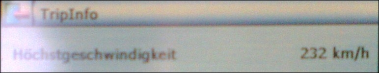

Gestern auf der A9 hat's aber immer noch zu 232km/h lt. GPS gelangt (ja, armes Auto).
Leider nur ein Bild mit einem Uralt-Nokia, deshalb so scharf.
