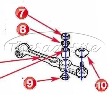

Habe beim Wechsel von Winter- auf Sommerreifen bemerkt, dass ein Schutzgummi gerissen ist. Im Bild die Nummer 7. Was meint Ihr, ist das TÜV relevant? [ATTACH]71631.vB[/ATTACH] Hat diese Dichtung schon mal einer erfolgreich gewechselt?
diese war bei mir auch gerissen..
hat der tüv angesprochen.. aber mir dennoch die plakette gegeben..
war mir aber letztendlich egal da ich kurze zeit spaeter komplett auf powerflex gewechselt habe..
also ich denke tüv sollte(könnte) da drueber hinwegsehen

Hm, meiner ist mit zwei komplett gerissenen Buchsen durch gekommen. Die Wegbegrenzer haben dann verhindert dass es auffiel. Aber auch ein 902. Von daher, bist du sicher, dass darunter noch alles OK ist? Ich hatte dann neue Lenker von Meyle eingebaut. Bisher ist Ruhe.
Nein, sicher bin ich nicht. Bin nur sicher, vor ca. einem Jahr zwei Neuteile eingebaut zu haben, da fände ich es echt besch ... wenn dort die Buchsen schon wieder hin wären. Wobei mir da einfällt: Ein kleiner Marderbiss in der Antriebswellenmanschette (anders Auto) war nur ein geringer Mangel.
Zuminidest wärst du nicht der erste, bei dem die neuen Querlenker nicht gerade lange gehalten haben. Die Streuung scheint da zimlihc groß zu sein.
Wobei Meyle auch kein Garant mehr für gute Qualitär bei Fahrwerksteilen ist. Die haben ihren Ruf durch diverse Gummilager bei BMW bekommen, inzwischen schimpfen viele darüber, besonders auch über die HD Teile. Scheint echt Glückssache zu sein! Hatte schon überlegt die Gummidichtung unten einfach schön säuberlich abzutrennen aber ich lasse es einfach mal drauf ankommen, ich schummel ungerne ....
