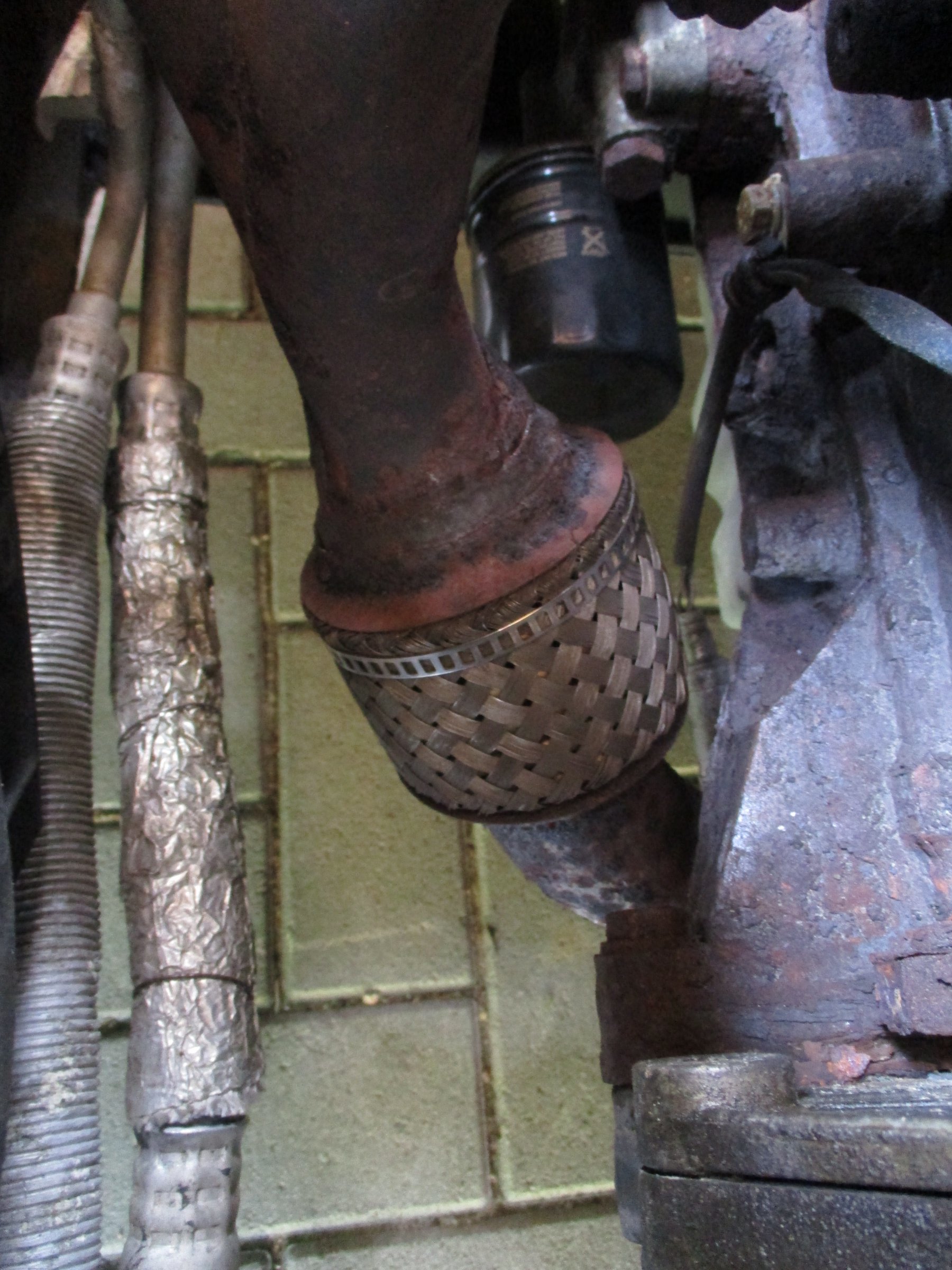

Mal eine Frage "dicht" daneben:
Ist ein gerissenes Drahtgeflecht am Flexrohr (hier an dem vor dem Kat) bei dichtem Auspuff, bestandener AU (zwar knapp, aber mit i.O. gezeichnet) und sonst keinen Beanstandungen an der Abgasanlage ausreichender Grund für einen erheblichen Mangel??
Die HU-Richtline (Seite 19) gibt dazu auch keine detaillierte Auskunft - danach würde ich aber sagen: nein. Gibt's dazu aber was belastbares?
Bearbeitet von patapaya
Hmmm.
Das Drahtgeflecht kann meines Erachtens defekt sein solange das Flexrohr dicht ist.
Solange keine Abgase vorbei gehen ist doch alles gut.
Oder nicht?
Mal wieder sowas für Interpretationsspielraum. Der Punkt ist ja auch mit EM und GM gekennzeichnet. Das Teil ist Teil der Abgasanlage und es ist beschädigt. Und dann ist es am Prüfer einzuschätzen, ob das erheblich oder geringfügig ist.

So sehe ich es, und so sahen es offenbar die Prüfer in den Jahren zuvor, als das auch schon ab war, ebenfalls.
Seine Begründung, nachdem er erst etwas von "gering undicht, weil der Lambda-Wert leicht erhöht ist" (aber noch im NB) redete und damit nicht weiterkam: das Flexrohr könnte ja ohne das Geflecht morgen plötzlich aufreißen... asdf
(Zum konkreten Fall: bei einem Prüfer, der das Auto nicht ankriegt, weil er die WFS nicht kennt, den Schlüssel im 1. Gang rausrupft, danach das Auto immer noch nicht anspringt, weil beim Schlüsselrausziehen das Zündschloss nicht mit hochkam und das alles gesagt und gezeigt kriegen muss (was wäre wohl gewesen, wenn ich das Auto zur Prüfung nur abgegeben und nicht dabei gewesen wäre?) müsste schon eine strarke Persönlichkeit vorhanden sein, um das Auto anschließend nicht durchfallen zu lassen.
Aber das soll hier nicht der Gegenstand sein - ich möchte wissen, ob ich Gefahr laufe, auch bei anderen Prüfern damit durchzufallen, denn eigentlich hab ich keine Lust, das Ding deswegen rauszureißen.)
Frag mich manchmal wozu das überhaupt gut ist. Bei mir ist bisher (schon mehrfach) immer das Geflecht an einem Ende komplett los gegammelt gewesen bevor das eigentlich Flexrohr undicht wurde.
So war es auch am Cab und ist es am Coupe. Die "Ziehharmonika ist dicht und das Drahtgeflecht am unteren Ende fast ab. Habe dann auf Empfehlung einer Werkstatt das Drahtgeflecht etwas lang gezogen und mit einer passend großen Schlauchschelle fixiert. Das war dann auch TÜVig (KÜS).
Wie gesagt das Flexrohr war aber komplett dicht.
Das eine zieht hier das andere nach sich, bzw. ist konstruktionsbeding der logische Ablauf.
Dieser Flechtschlauch um das Metallwellrohr soll den Bewegungspielraum des Metallwellrohrs begrenzen, damit es nicht zum Ermüdungsbruch durch Wechselwirkung kommt. Ist nun also der Flechschlauch schon defekt und kommt seiner eigentlichen Funktion nicht mehr nach, kann sich das Wellrohr bei den auftretenden Schwingungen über den zulässigen Bereich hin ausdehnen, es kommt zu Wechselwirkung und dadurch zum Ermüdungsbruch.
Wenn man es also ganz genau nimmt, ist ein Flexrohr mit loser Gewebeummantelung defekt. Somit ist die Auspuffanlage defekt, also ein erheblicher Mangel (EM). Reparaturversuche mit Schellen wie oben zu sehen, dienen nur der Optik, sind aber technisch nutzlos.
Es kommt tatsächlich auf Tagesform und Lust & Laune des Prüfers an. Habe es schon erlebt das bei der HU einer Prüforganisation ein tropfender Karftstofffilter übersehen wurde. :eek:
Dann fragt sich warum die ganzen Industrieanlagen reihenweise ohne das Geflecht gebaut werden. Und da sind die Anforderungen bzw. Belastungen nicht so gering wie am Auto. Vor allem was die Schwingspielzahl angeht, denn viele von den Anlagen laufen 24-7.
Rostansatzpunkte an den Übergängen (wo sich im Geflecht schön Dreck und Feuchtigkeit sammeln kann) fallen ohne auch weg. Und es ist ja nicht so, dass es diese Flexrohre am Auto nicht auch ohne Geflecht gibt. Siehe oben oder die ganzen AGR-Kühler.
Soweit die Theorie.
In der Praxis fährt dieses Auto mit losem Geflecht seit mindestens 8 Jahren, ohne dass es bisher einen Prüfer gestört hatte, und ohne dass das Rohr undicht geworden wäre.
Dem kann man in dieser Logik leider nur schwer etwas entgegensetzen.
Dass das technisch keinen Sinn macht würde ich nicht sagen - das Geflecht ist am nichtflexiblen Ende des Flexstücks ausreichend fest fixiert, so dass es selbst beim Ausbau und Biegen des Flexrohrs nicht darunter rausrutschen dürfte - auf den Versuch hab ich aber verzichtet, ebenso hätte ich das ganze auch noch festschweißen können. :redface: Wie das Geflecht befestigt ist, dürfte diesem ziemlich egal sein.
