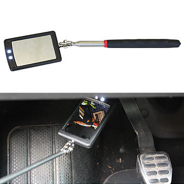

Ob ausgerechnet dort, weiß ich nicht. Aber an so einigen Stellen hat mir der hier schon geholfen:
[ATTACH]72333.vB[/ATTACH]
(Dat Dingens in der Bucht)
Ich habe eigentlich so einen Zahnarztspiegel...allerdings keine richtige Werkstattlampe und nur eine Taschenlampe. Spiegel, Lampe und Schlauch...da fehlte mir eine Hand:biggrin: Ist auch so eng da, dass ich die Lampe nicht wirklich so dort hinlegen konnte um ordentlich auszuleuchten. Naja, jetzt sollte es mindestens wieder 16 Jahre halten:cool:
Schau noch mal genau hin: Das Ding hat die Lampe mit dran. Das ist ja, wie ich finde, das geniale daran. Denn damit strahlt das Licht immer dort hin, wohin auch der Spiegel gehalten wird.
Aber Du hast es ja auch so hinbekommen. Alle Achtung!
Ah, jetzt habe ich es auch gesehen, ist wirklich eine Anschaffung wert. Danke für den Tip.
