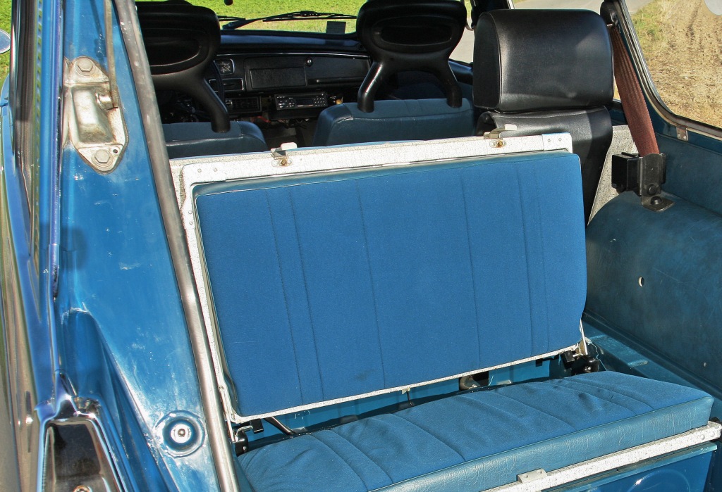

Bisher habe ich die Erfahrung gemacht, dass es gerade den Kindern auf den Klappsitzen mächtig Spaß bereitet !

Ein Foto auf dem ein hinterer Gurt zu sehen ist habe ich. Fehlen nur noch die zwei letzten Bef-Punkte.
@Meki
Hat Dein 95er denn auch vorgesehene Befestigungspunkte für die Klappsitzgurte ?
Oder watren diese Punkte werksseitig nicht vorgesehen?

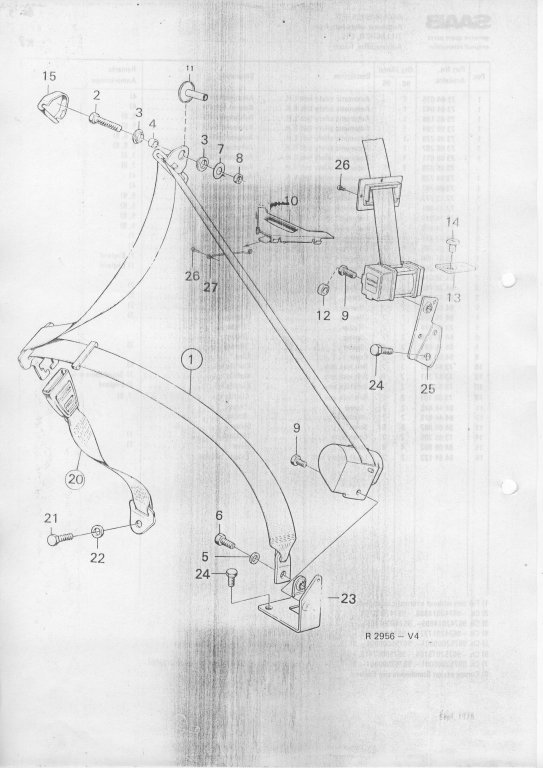

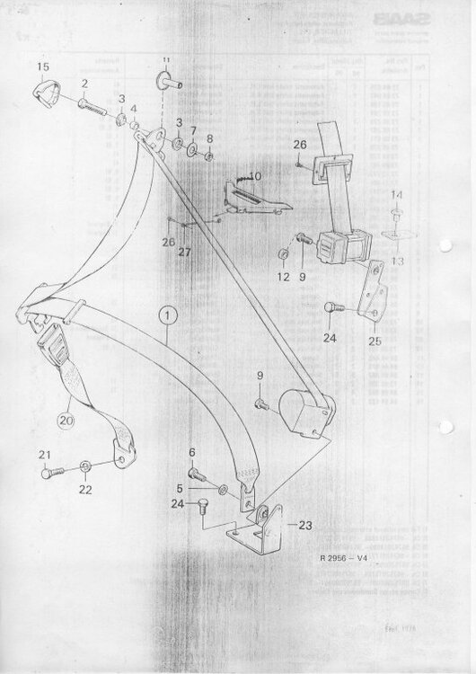

http://www.saab-cars.de/attachments/95-96-sonett/122982-saab-95-sicherheitsgurte-hinten-nachruesten-kindersitze-befestigen-gurte-hinten0001.jpg
Ich habe mir jetzt einen Satz Gurte mit allen Schraubeb und Anbauteilen vom 96er Saab für den 95er besorgt. Allerdings ist die Befestigung etwas anders. Mir fehlt wohl insbesondere das Tel Nr. 25. der "Winkel", der auch auf Mekis Foto (danke!) zu sehen ist. Kann ich da einen handelsüblichen Winkel aus dem Baumarkt nehmen? Wie sind ca. die Maße?
Sonnige Grüße
Ulrich
Wenn Du alle Befestigungsteile vom 96er hast, kannst Du die Materialstärke doch selbst ermitteln.
Einfache Baumarktwinkel sind meißt aus etwas dünnerem Material.
Gruß->
