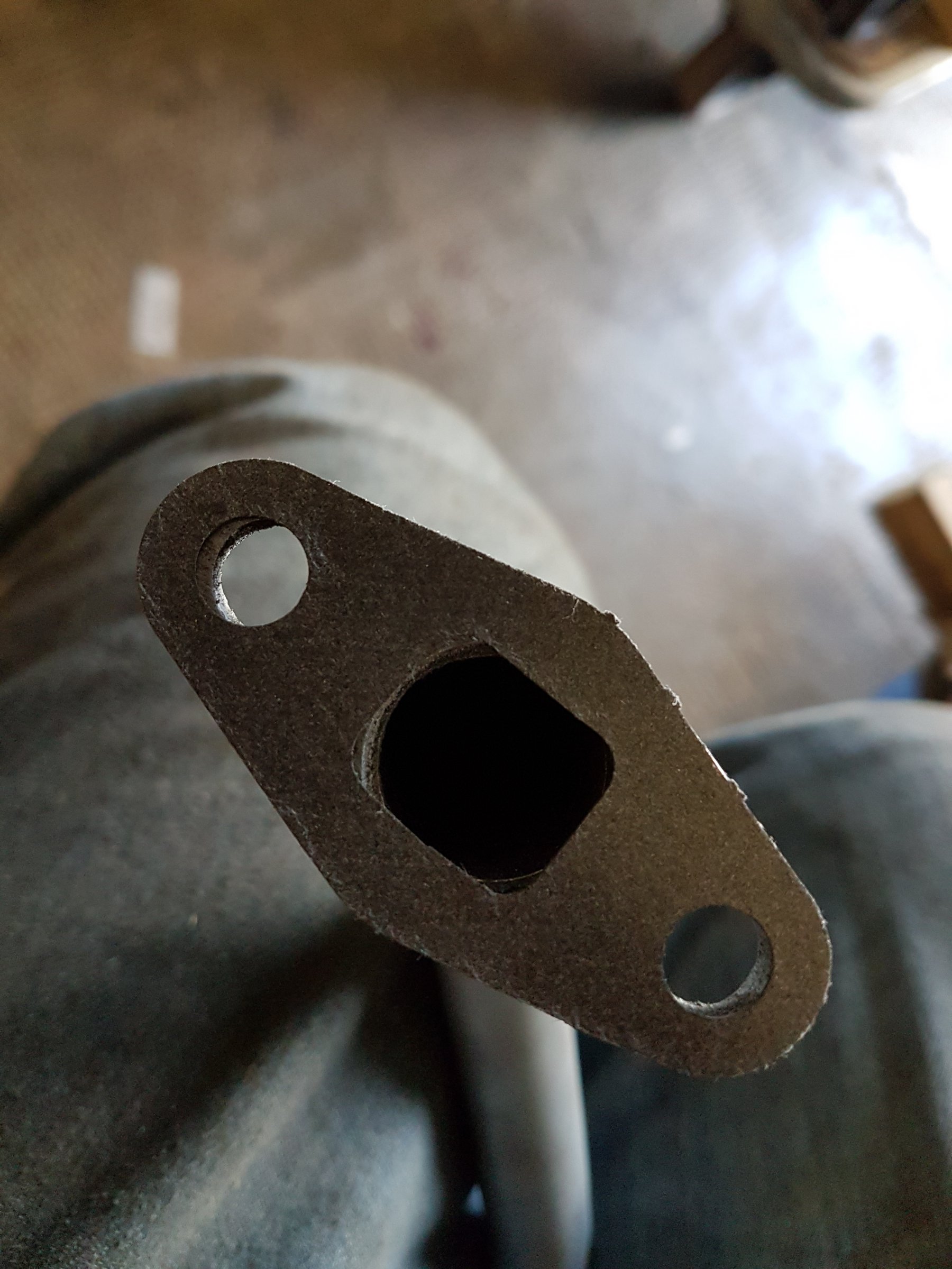

Auf dem Rücklauf ist kein Druck. Also zumindest sollte dort meines Erachtens keiner sein.
Da ist nur Druck drauf, wenn der Motor Kompression ins Kurbelgehäuse blasen würde oder die Kurbelgehäusebelüftung nicht funktioniert. Wollte nur die theoretische Möglichkeit ins Feld führen und keinen Motorschaden heraufbeschwören.
Den Ring habe ich von Skandix, müsste deshalb der passende sein.
Dann hilft wohl nur nochmal Aus- und noch achtsamer Einbauen...

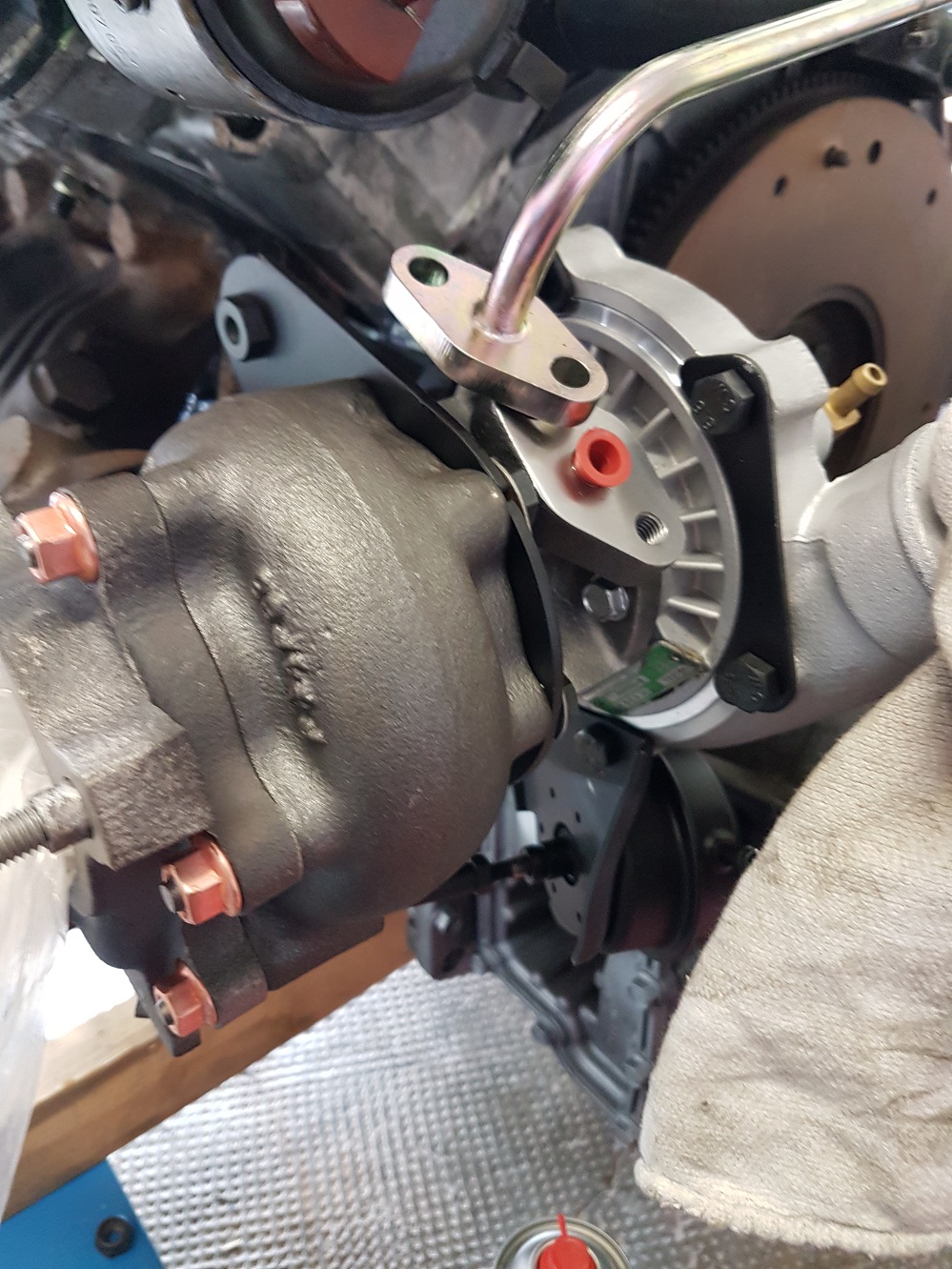

bei der Ölzuleitung zum Turbo, ist am Motorblock eine Hohlschraube zur Befestigung! Muss man da auf die Ausrichtung der Bohrungen zur Ölleitung achten? Für die Durchlässigkeit doch nicht unwichtig, oder?
Nö, muß man nicht. Schraube festziehen und gut, passende Dichtringe, klar.

Wenn du dir den Fitting der Leitung innen genau ansiehst, dann siehst du, dass er dort am Umfang eine halbrunde Vertiefung wie eine Rinne hat, durch die das Öl von den Löchern in der Hohlschraube von jeder ihrer beliebigen Stellungen aus zur Öffnung der Leitung, die dann aus dem Fitting herausführt, fließen kann.

Jetzt ist das auch klar, nach hinten in Richtung Block, am Turbolader die mit einer Hohlschraube verschraubte Metallrohrleitung, zur Aufnahme des Schlauches, zum Thermostat. ..."dann erscheint hinten ein Pfeil, dann musst Du den Nippel durch die Lasche ziehen..." (Zitat M.Krüger)
Sorry, das kam jetzt bei diesem Endlos-Satz, von selbst :pcguru:
Der vordere Abgang von Turbolader, mit der Wasserkühlung ist dort mit einer speziellen Schraube mit Quetschmuffe eingeschraubt. Da wird in die Muffe, durch eine Überwurfmutter eine Stahlrohrleitung befestigt. Diese Leitung geht am Primärgehäuse vorbei, wird dort verschraubt und hat dafür zwei Laschen, welche an die Gewindebolzen am Primärdeckel festgeschraubt werden. Uff! Alles genau erklärt! Könnte hier hilfreich sein, denke ich.:wink::proud:
