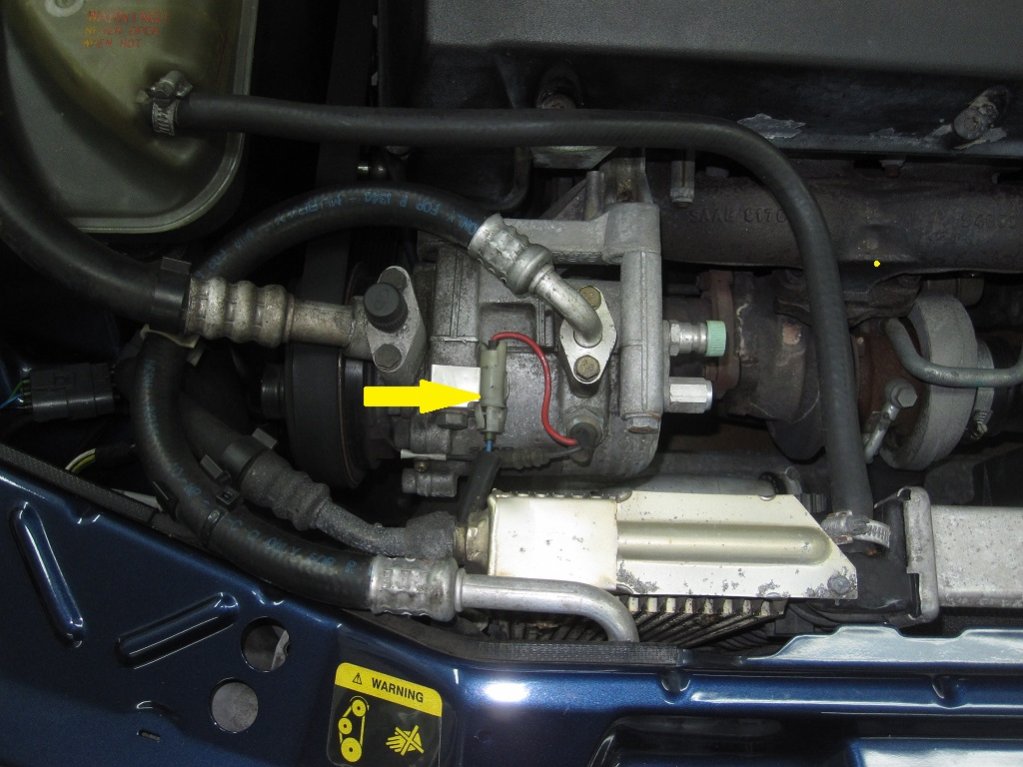

Die Kupplung des AC-Kompressors hat einen Stromanschluss. Stecker ziehen.
Und anstatt "OFF" würde ansonsten "ECON" genügen.
Dann läuft die Lüftung ohne Kompressor.
Oh, sehr gute Idee. Gibt es da eine Idiotensichere Methode auch wirklich den richtigen Stecker zu erwischen? (bitte um Tipps oder Bilder irgendwas, danke)

Der o.g. Stecker ist einfach zu finden: Gleich oben auf dem Kompressor. Es ist ein Einzelner.
Hier ein Foto.Ich hoffe, daß es weiterhilft.
[ATTACH]73575.vB[/ATTACH]
Vielen Dank, Sacit!
Habe vor ca. 1h die Motorhaube geöffnet und das war auch der Stecker den ich im Auge hatte, war aber nicht sicher, nun kann ich das Ding abstöpseln.
