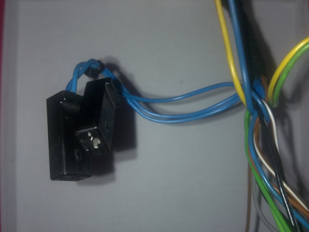

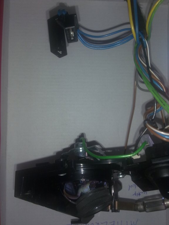

Beim Tausch meines Schiebedachs bin ich in der oberen Mittelkonsole auf diese hellblauen unbekannten und nicht angeschlossenen Kabel gestoßen.
Weiß jemand von euch, wofür die sind?
Hat das Saab irgendetwas vorverkabelt, von dem ich noch nicht weiß!

Auf den Steckern steht die Nr. 925324 - findet sich aber im alten EPC-System nicht :(
PPS
Idee meines Vaters: Vorverkabelung für beleuchtete Sonnenblenden?!?!?

Beleuchtete Sonnenblenden gibt es ja, aber deren Stecker sehen anders aus.
Jupp :stoned: für beleuchtete Sonnenblendenspiegel werden die sein, sind bei meinm jdf. mit blauen Kabeln angeschlossen
mal Probieren, ob Strom anliegt, bei Licht ?
Bei dem MY '94- auch meiner Erinnerung nach schon, aber -'93 könnte (!) das ja evtl. durchaus passen.
Nö,
ist BJ abhängig....
Ältere MY haben das blaue Kabel (bis 92/93)??
MY 94 kann ich nicht sagen....
Ab 95 ist ein anderes Kabel verlegt (2 adrig)
