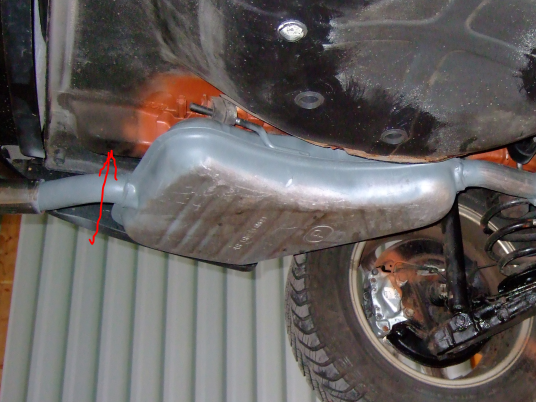

Ich ärgere mich immer, dass es einen solchen Hebepunkt nicht auch hinten gibt.

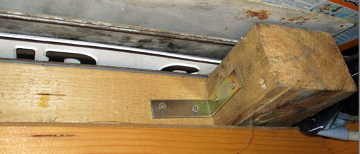

Für hinten hatte ich mir in meiner Vor-Hebebühnen-Zeit mal einen U-förmigen Träger aus einem Kantholz gebaut mit seitlichen Holzstützen, die bds unter die hinteren Längsträger passen, so dass ich auch hinten das Auto in der Mitte per Rangierwagenheber anheben konnte. Das Teil gibt's noch - leider kein Foto davon...
Ja an sowas hatte ich auch schon mal gedacht. Also du gehst dann an die Träger, wo auf der beifahrerseite auch die Abschleppöse dran hängt, richtig?
Cool. So was muss ich mir dann auch mal basteln :biggrin:
