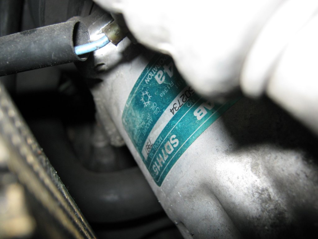

Anni Mj. 97 mit Klimakompressor Sanden SD 7 H 15, Model -No. 7997 sieht so aus:
Unterscheidung:
Bei Seiko-Seiki liegen die Schlauchanschlüsse anders, siehe #18.

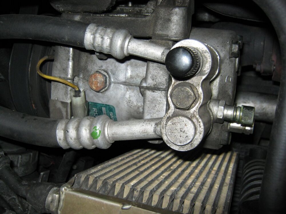

Bilder der Anschlüsse
Folgend sind die Bilder der Anschlüsse
[ATTACH]74377.vB[/ATTACH]
[ATTACH]74378.vB[/ATTACH]
- - - Aktualisiert - - -
Also sieht es nach sanden aus.
Tobias
Ist Sanden....
Besorg dir aber auch einen neuen Trockner, wenn die Anlage so lange leer und offen war!
