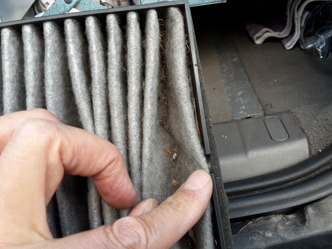

ich möchte den Innenraumfilter mal wieder erneuern.
Gibt es Erfahrungen mit dem Mann CUK 3220?
Passt der mit dem originalen Schaumstoffstreifen?
Das letzte Mal hatte ich einen originalen Filter verwendet, das war echt einfach und geradeaus, kostet jedoch das doppelte.

Den Mann - Filter habe zweimal problemlos verbaut.
Auch den von Mann verbaut. Nur hab ich mich gefragt, ob die die beiliegende Anleitung ernst meinen. Den Schaumstoff erst an den Filter kleben und dann rein schieben? Wie soll der sich um die beiden Rohre legen? Der alte war wohl so montiert worden. An den Löchern verzogen und nicht dicht. Hab den Streifen dann zuerst an seinen Platz bugsiert und dann erst den Filter rein geschoben.
Na ja, so doof sind die Ingenieure bei Mann+Hummel auch nicht. Die von Dir beschriebene Klebemethode bezieht sich doch NUR auf Fahrzeuge OHNE KLIMA, daher ist im Schaubild das Symbol A(ir)C(ondition) durchgestrichen. In Deutschland war im 9-5 die Klima immer serienmäßig. Es gab aber Märkte, die einen Aufpreis verlangten.

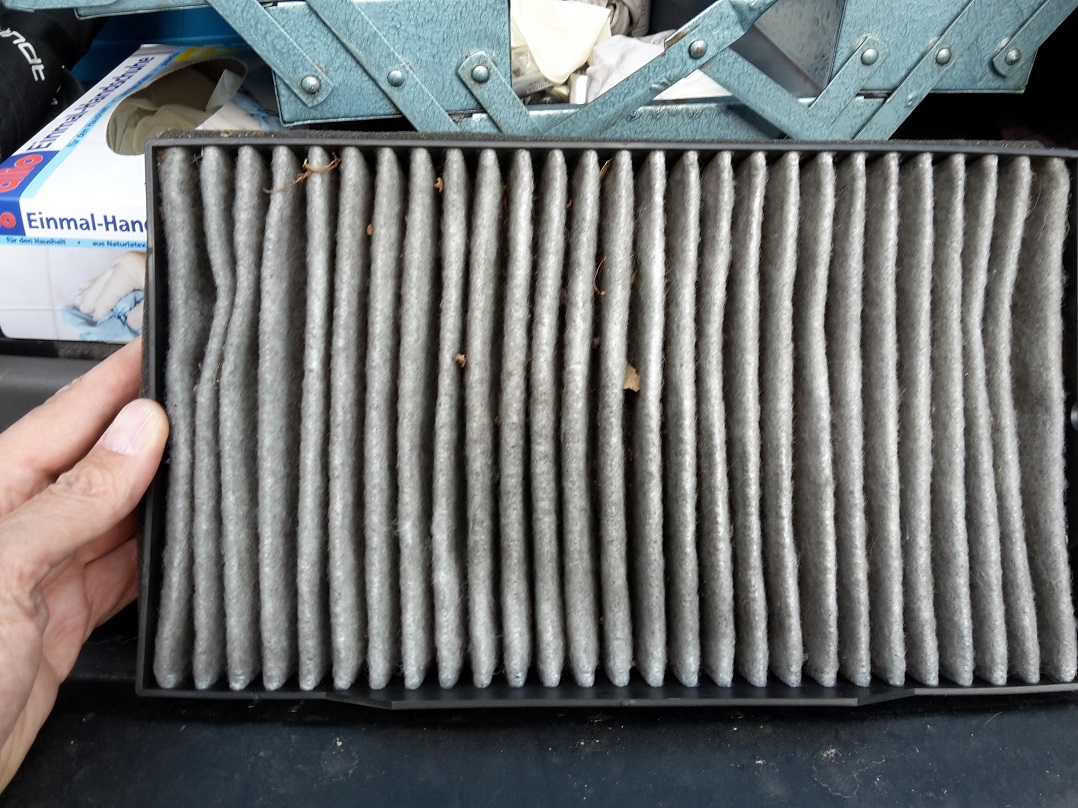

So, ich habe letztes (?) Wochenende den Mann CUK 3220 verbaut:
Passt bestens, war völlig problemlos (bis auf das defekte Axiallager am "Wo kommt die Luft raus"-Stellmotor, aber das ist eine andere Geschichte).
Da der Schaumstoff des vorher verbauten Saab-Originalfilters noch im Bestzustand war habe ich diesen nicht raus gefummelt und ihn einfach weiter verwendet.

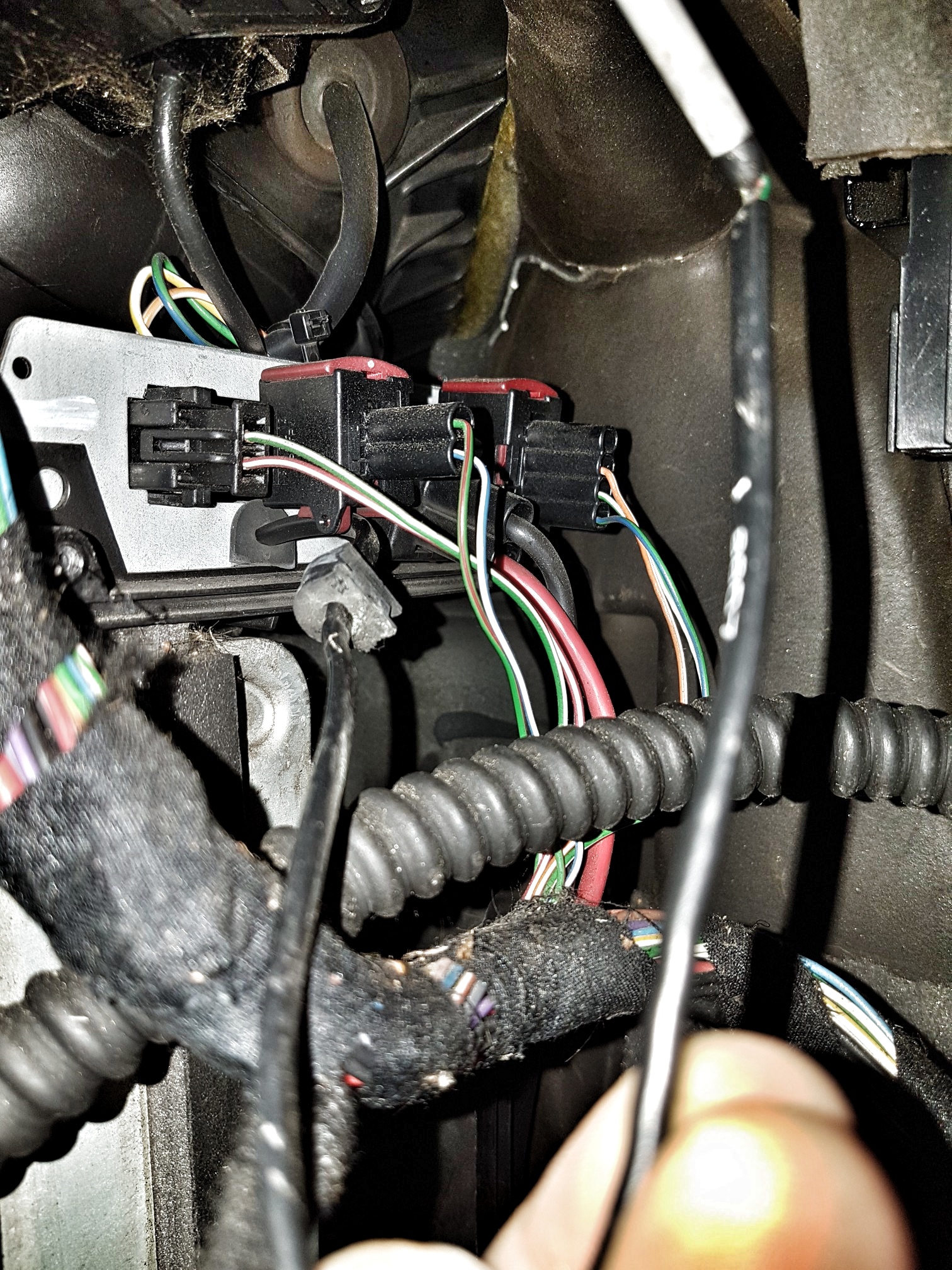

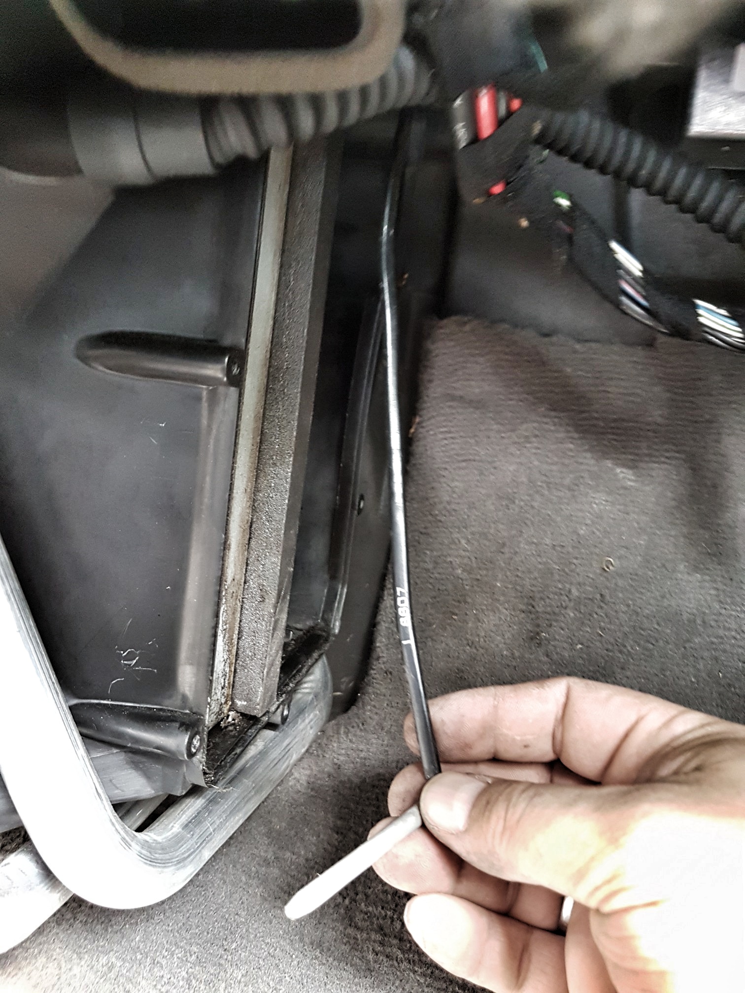

Ich wechsle auch grade den Innenraumfilter, Sk..x Marke Alco (Schaumstoff ohne Aussparung für Rohre) Beim Ausputzen habe ich leider diesen Thermostaten rausgezoge . Wo kommt der wieder rein? Ich kann an den Kühlrippen keine Öffnung dafür erfühlen...
Wenn das wie beim 9-5 funktioniert, dann ist da keine richtige Öffnung sondern er wird einfach zwischen zwei Lamellen rein gesteckt.
Im Thread nützliches Werkzeug (Technik allgemein) war gerade ein Magnet am stören Stiel drin den es sich um Set mit einem Spiegel am Stiel gibt. Damit konnte ich mir das bei meinem ganz gut ansehen.
Flemming
Danke [mention=2503]Flemming[/mention] . So kam es mir beim unachtsamen rausziehen auch vor. Ich hab aber keine Öffnung gefunden, wo der lange Thermostat ohne Gewalt ganz reinpasst. Er liegt nun zw Filter und Kühler und ich beobachte mal, ob die Temp- Steuerung ok ist.

Naja, der Sensor ist dafür da das Vereisen des Verdampfers zu verhindern. Daher auch auch Gefrierschutzsensor (früher Gefrierschutzthermostat) gezeichnet.
Ich hab jetzt mal nachgesehen. Der wird beim 9-3 I an das Niederdruckrohr des Verdampfers (müsste das vordere sein, dass dann zum Kondensator führt) mit einer Klammer angeklipst. Liegt dann parallel am Rohr an. Ist also definitiv anders gelöst als beim 9-5 !
