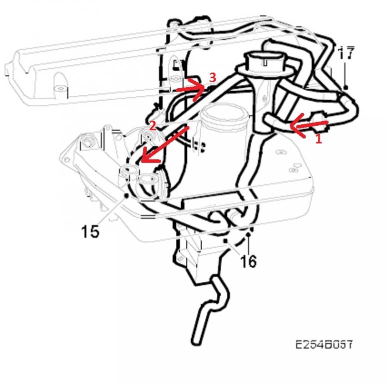

Ich hab es mir aus den vorhandenen Quellen (WIS, http://www.mitt-eget.com/saab/information_ccv_en.shtml) mal so zusammengetragen - hoffe, dass alles stimmt:
[ATTACH]75049.vB[/ATTACH]
können wir uns darauf einigen das die ventile in den Pfeilrichtungen verschließen ?
Ich verstehe das so, dass in pfeilrichtung durchgang sein soll, umgekehrt nicht. Z.b. darf der dünne schlauch ja nicht von der drokla in richtung kge druck durchlassen...
Ja, so sollte es sein! Ist das kleine weiße Rückschlagventil intakt?

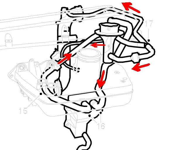

Irgendwo zieht Dir der Unterdruck wohl das Öl aus der Wanne, ich würde zuerst nochmal die drei Ventile prüfen, ggf. den Schlauch an der Drosselklappe zu Testzwecken blind legen
Irgendwie stimmt da was nicht, wenn du das so sagst. :confused:
Pfeilrichtung ist immer Fließrichtung eines Mediums. Keine "Absperrrichtung". Auf die Fließrichtung könnte man sich mal einigen.

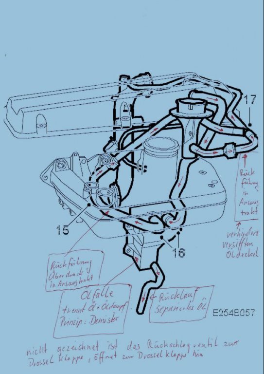

Dem blauen Bild von Joschy über mir kann ich auch an einer Stelle etwas nicht abgewinnen. Bei der Zahl 17 wurde mir erklärt, sollen die Öldämpfe zurück in den Öleinfüllstutzen geleitet werden. Das ist doch der Einfüllstutzen? Nicht vom Einfüllstutzen in den Schlauch hinein. Das Öl vom Kurbelwellengehäuse soll zurück in die Wanne.
Was für einen Sinn sollte letzteres denn auch bitte haben wo kein Dampf ensteht?!
So wie patapaya es gepostet hat, sollte es meiner bescheidenen Meinung richtig sein. (Fließrichtung)
(Fließrichtung)
Ich hoffe, daß bei 17 nur Dampf entsteht, wenn soweit oben Öl zurückgeführt werden müßte, wäre das bestimmt nicht so gut, meiner Meinung nach sind das Öldämpfe die dem Ansaugtrakt zugeführt werden, zum Einfüllstutzen hin also verschlossen, wäre es anders, würde ich auch den Öldampf von der Ölfalle wieder ins System bringen, also fände keine Entlüftung statt.
Da Öl wird einzig über den unteren Schlauch an der Ölfalle zurückgeführt.

Also: Ich stimme dem roten Frosch zu, die Pfeilrichtung im blauen Bild ist im Bereich des Öleinfüllstutzen "falsch": Zumindest nicht entsprechend der Vorgabe seitens Saab.
Zusehen hier:http://www.genuinesaab.com/catalog/popup_image.php?pID=456&osCsid=124a7d32d8cfccf670dba9690b010962 (Bauform der Ventile beachten) und hier: http://www.saabcentral.com/forums/showthread.php?t=82999&page=2: #24
Nur, macht das Sinn? Die Leitung, die zur Cobrapipe läuft muss doch zwangsläufig immer Unterdruck haben, weil diese vor dem Turbo in die Ansaugung mündet, richtig?
Wenn dem so ist, würde über den aufsteigenden Abzweig, der von der Ölfalle kommt, immer Ölnebel (oder sogar Tröpfchen?) gesaugt werden. Dieser landet dann automatisch immer ansaugseitig vor dem Turbo und würde im weiteren Verlauf verbrannt. Wozu dient dann aber der kurze Abzweig zum Öleinfüllstutzen? Wenn er nach Saabvorgabe verbaut wird, sperrt das Ventil gegen Unterdruck, d.h. hier kann nichts angesaugt werden. Es kann aber doch kein Druck an dieser Stelle entstehen, denn es herrscht an dieser Stelle immer Unterdruck. Folglich ist dieser Abzweig überflüssig.
Wird sind uns weiterhin einig, dass der GM-Controller das nicht genehmigen würde, wenn es nutzlos ist, aber Produktionskosten verursacht.
Nun mal also die wilde These: Da hat einer bei der Vorkonfiguration der PCV-Sets gepennt und die Schlauchstücke falsch herum zusammengesteckt bzw. die Pfeile sind verkehrt auf die Schläuche gedruckt. Jedenfalls scheinen mir die Fließrichtungen, die im blauen Bild markiert sind plausibel...
@[mention=12147]Joschy[/mention]: das weiße Rückschlagventil öffnet Richtung Drokla, lässt also Ölnebel aus der Ventilhaube / Ventildeckel bei Unterdruckverhältnissen in Richtung Verbrennungsraum durch. Muss natürlich in die andere Richtung sperren, weil es sonst der Turbo Luft in den Ventildeckel bzw. über den größeren Abzweig in die Ölfalle bläst. Dieses Ding habe ich am ehesten im Verdacht. Wenn das verklebt und daher verzögert schließt würde bei Lastwechsel immer etwas Druck in die Ölfalle und damit in die Wanne bzw. in den Ventildeckel geblasen werden. Vllt. sollte man hier auch mal eine Metallvariante (ähnlich der, die gghh für die Tankentlüftungsventile im 9-5 verwendet hat) statt der Plastiknachbaulösung versuchen.
Zitat:......"Jedenfalls scheinen mir die Fließrichtungen, die im blauen Bild markiert sind plausibel..."
mir auch und somit auch meine zeichnung in der die Ventile entgegen der Fließrichtung schliesen.

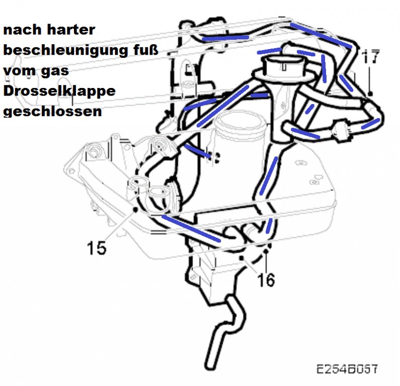

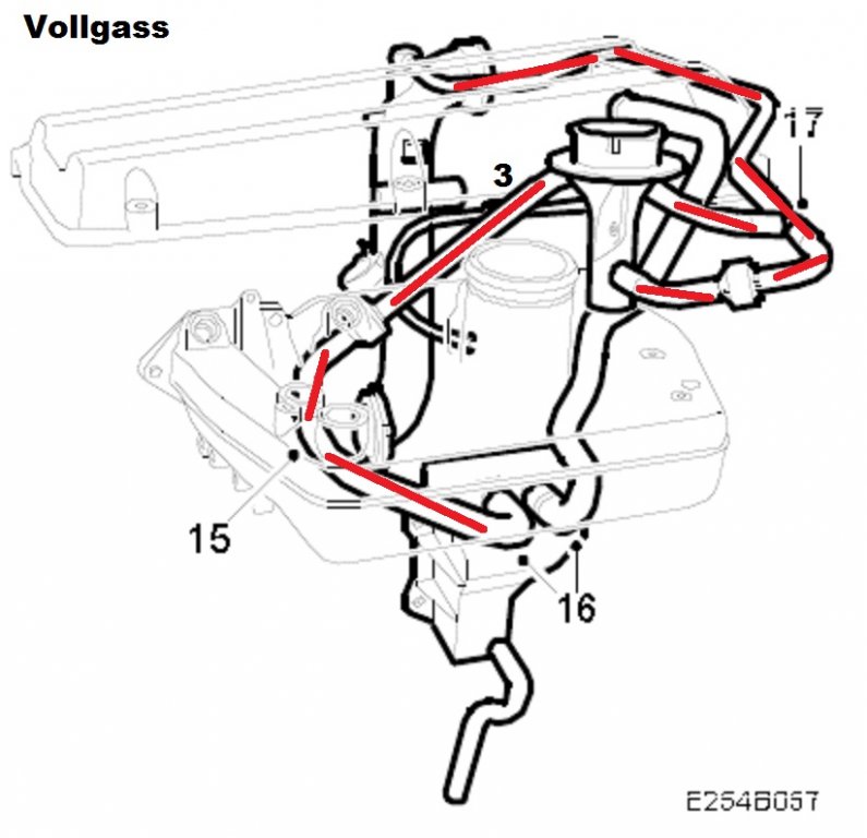

also bei Vollgas sog (unterdruck) lt Bild
http://www.saab-cars.de/attachments/900-ii-9-3-i/126462-erstaunlicher-olverlust-_pcv_saab_vollgas.jpg
Und bei Fuß vom gas
http://www.saab-cars.de/attachments/900-ii-9-3-i/126463-erstaunlicher-olverlust-fuss-vom-gas.jpg
majoja02, ich bekomme zwar den Blick der Drosselklappe nicht wirklich gut vor Augen, aber würde man im inneren hinter der Dro-Klappe denn Öl vorfinden, wenn dieses durch Schläuche angezogen würde?
Nur für den Fall das dies überhaupt möglich wäre. Kommt das Öl wirklich überhaupt in die Nähe...? :confused:

Ich denke bis dahin alles schlüssig und auch okay und sooo angedacht!
aber was passiert wenn das kleine süße ventil Nr 3 defekt wäre? also durchgang!?
..das bedeutete dann vollen Ladedruck ins KGE-System geblasen -
Konsequenz?
Die Kurbelgehäuseentlüftung dient nicht im eigentlichen Sinne zur "Entlüftung" des KGs, sondern zum Druckausgleich von Innen- und Außendruck. Nur wenn der Innendruck höher als der Außendruck ist, öffnet sich das Ventil. Die Folge eines immer offenen Ventils wäre, dass der Öldunst/BlowBy-Gase immer austreten können.
